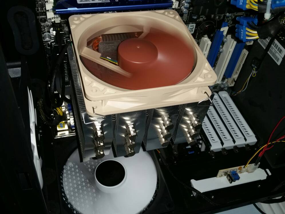

Hallo Leute,
vor einer Weile hat bei meinem Scythe Mugen 3 CPU Kühler der Lüfter selbst den Geist aufgegeben. Lief davor knapp 4 Jahre recht zuverlässig. Er hat einen 4pin PWM Anschluss. Auch wenn ich im UEFI auf volle Drehzahl einstelle, tut sich nix. Am 3pin daneben auch versucht anzuschließen, tut sich nix. Ab und zu springt er zufällig für paar Sekunden an, aber eher sehr sehr selten, vllt mal 1x in einer Wochen. Denke er ist defekt.
Mein Problem ist, dass ich einfach keinen richtigen Ersatz Lüfter finde. Er hängt am Kühler an 4 Drähten fest.
Hier ein Bild von meinem Scythe Mugen 3:http://img5.fotos-hochladen.net/uploads/20160806103918xkh2yjoln9.jpg
Die genaue Beschreibung des Lüfters ist "SY1225SL12M-P". Exakt den gleichen finde ich nirgends im Netz, nur die 3pin Variante. Welcher würde als Ersatz taugen? Sollte auf jeden Fall ein PWM Anschluss haben und für die CPU gedacht.
Würde gerne diesen hier bestellen: https://www.alternate.de/be-quiet!/...häuselüfter/html/product/1049497?event=search
Bin aber nicht sicher, ob er 1) dafür taugt, 2) ich diesen an meinem Kühler fest bekomme und 3) ist er im Preis ganz schön teuer für einen Lüfter. Gigbt es änliche Alternativen im 10€ Bereich?
Schon mal danke im Voraus. :)
Noctua hat den NH-12F im Angebot, der sollte passen. Der wird auch über solche Klammern befestigt, und da die Lochabstände genormt sind, sollte das passen. Schau mal rein.
Außerdem sollte damit die Kühlleistung sicher noch ein wenig steigen.
LG
PS: Der Bequiet wird sich so denke ich nicht anbringe lassen.

Den neuen Lüfter am besten andersherum anbringen, so dass die Luft nach hinten rausgeht. Sollte die Performance noch ein Stück steigern, wenn der Gehäuse Lüfter und CPU Lüfter in die gleiche Richtung pusten und nicht gegeneinander arbeiten.
das ist mir neu. Wird das wirklich so gemacht?
Einer von denen zum Bleistift: http://geizhals.de/?cmp=820091&cmp=717572&cmp=503969
Wenn man sich schon nicht sicher ist ob man andere Rahmen befestigt bekommt nimmt man eben einen mit normalem Rahmen.
Und ja dein Lüfter ist verkehrt rum, was nicht nur den Airflow durcheinander bringt, sondern auch weniger Leistungsfähig ist.

Und ja, das habe ich glatt übersehen. Dein Lüfter war falsch herum montiert, was die Kühlleistung in deinem Fall gemindert haben sollte. Das hat ihn nicht kaputt gemacht, aber sollte man beachten. Und selbstverständlich macht man das so, dass der Lüfter des Towerkühlers und der hintem im Gehäuse die Luft in die gleiche Richtung pusten.

Das Firmenlogo sollte immer vorne sein, also zu dir zeigen (Saugseite). Das Etikett, wo die Serienbezeichnung etc. draufsteht, sollte dahingegen Richtung Kühlkörper zeigen (pustende Seite). Die Richtung erkannt man oftmals aber auch anhand der kleinen Pfeile am Rand des Rahmens.

ja, habe den Noctua NF-P12 PWM bestellt. ist heute gekommen. gleich eingebaut, angeschlossen, läuft perfekt.
habe alles wie früher im uefi auf automatic level 1 gestellt, dreht knapp zwischen 608 bis 617rpm. cpu temp ist bei 30°, schon krass und das bei der sehr leichten unhörbaren drehzahl. der ist auch ganz aufgedreht absolut nicht laut.
allerdings höre ich so ein nerviges vibriergeräusch seit dem er dran ist. schwer zu erklären. richtig silent ist er nicht. wenn der seitendeckel drauf ist, höre ich ihn, als würde die luft dagegenstoßen und dieses geräusch verursachen. ist der deckel ab, ist es ruhig.
