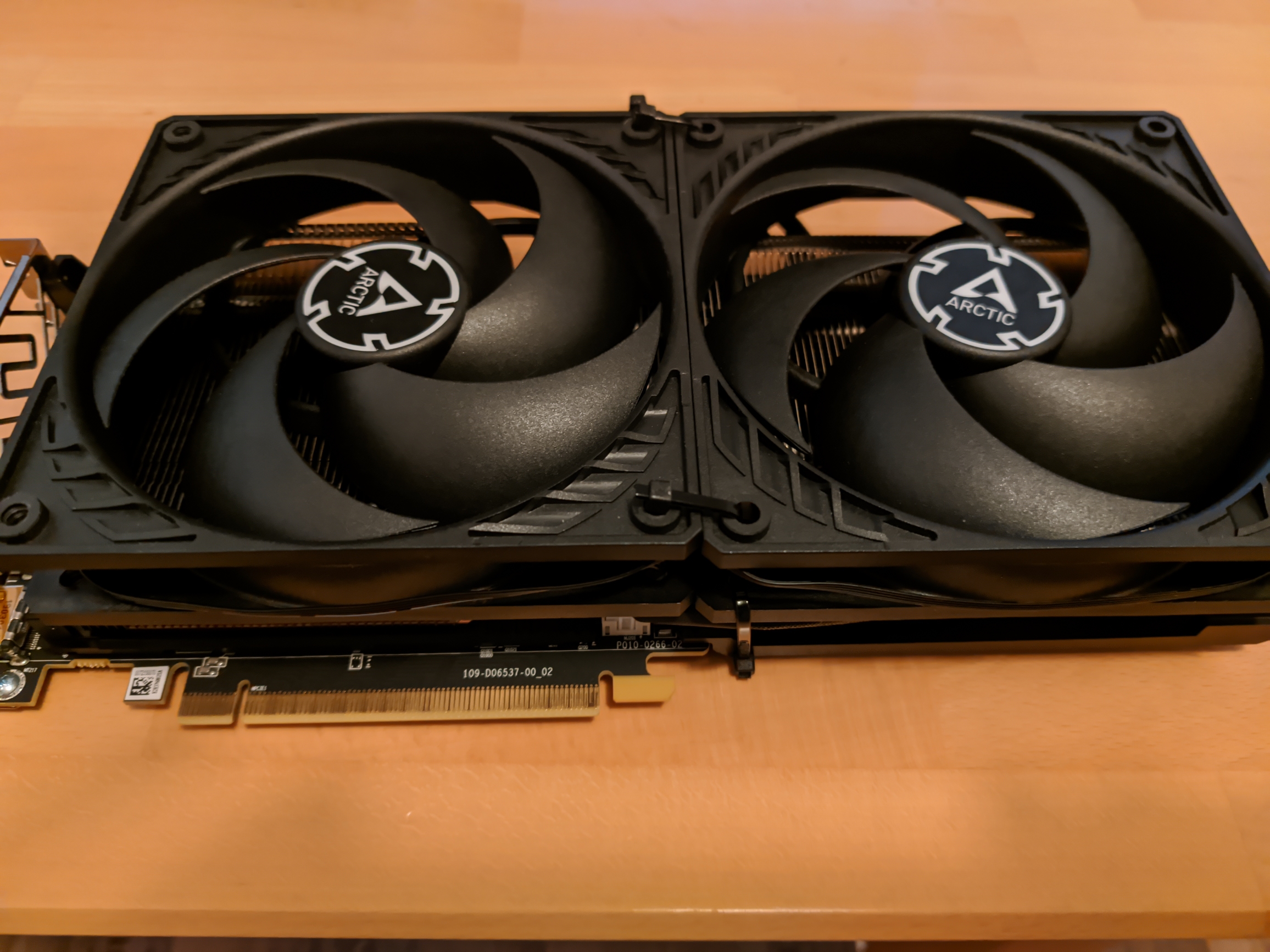

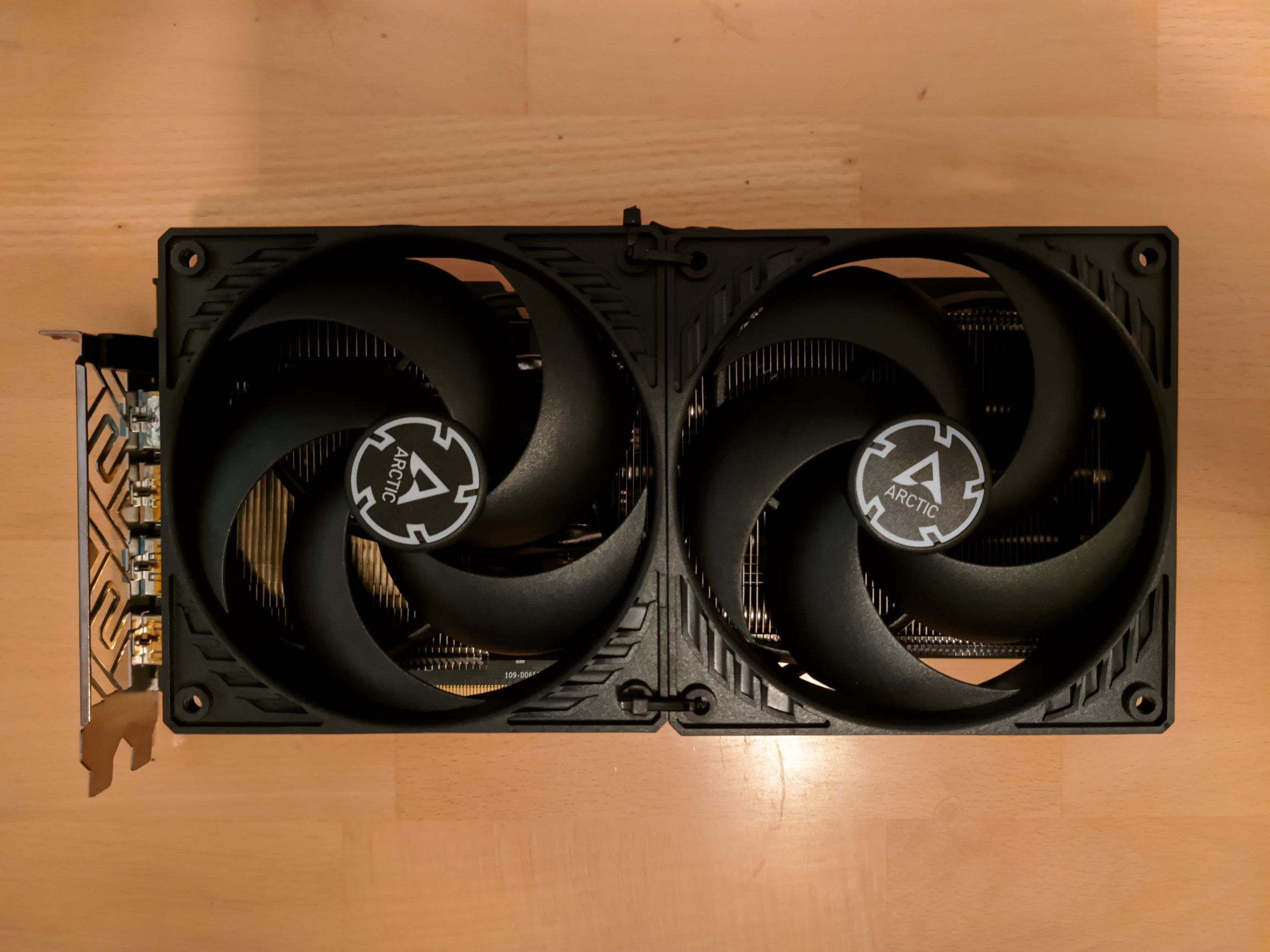

habe 2x arctic p12 auf einer vega56 - reicht völlig aus.
Reaktionen: Viper1982, Cardhu, wek666 und 2 andere

So, Ghetto-Mod ist fertig und um einiges kühler+ruhiger als vorher.
Okay, hab die WLP noch getauscht. Die Alte war schon extrem bröselig.
Lüftersteuerung über MSI Afterburner geht komischerweise nicht mehr sooo gut wie vorher. Dafür hab ich jetzt 50cm Kabel verstauen dürfen ^^
