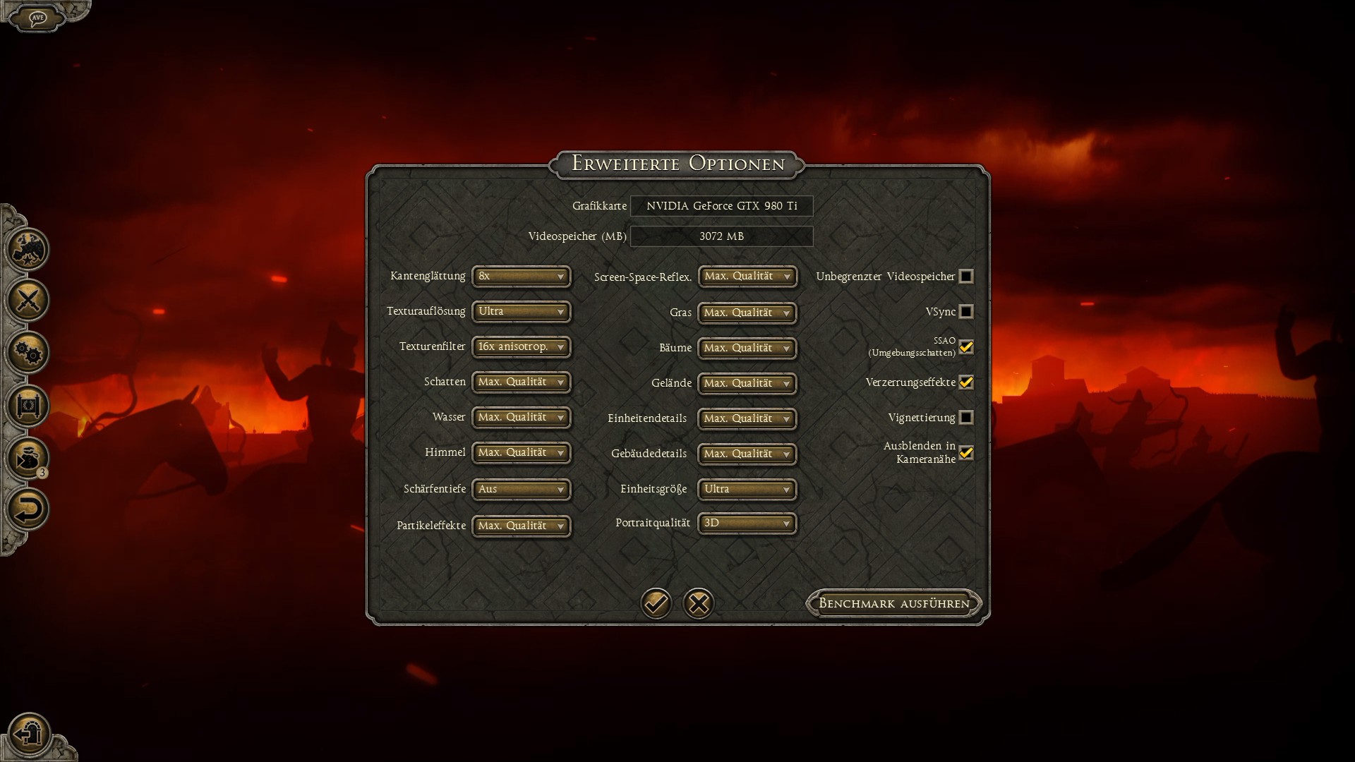

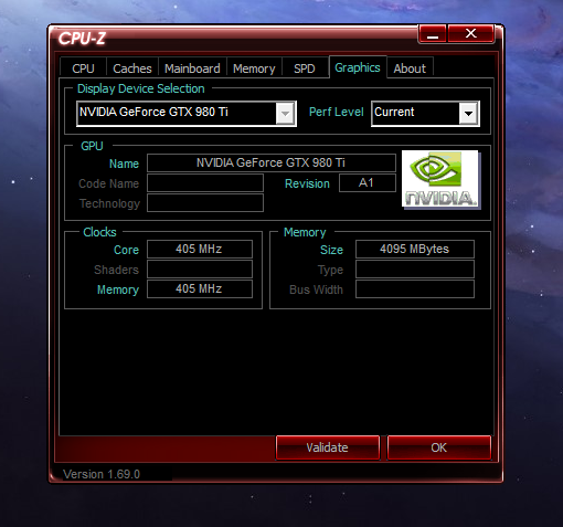

ich habe folgendes Problem: habe mir einen neuen PC zusammengestellt und mit einer Gainward GTX 980 Ti mit 6 gb VRAM bestückt. Voller Vorfreude Total War Rome 2 in voller Pracht spielen zu können musste ich mit Ernüchterung feststellen, dass in den Grafikeinstellungen des Spiels nur 3072 MB verfügbar sind. Daher nun meine Frage: woran kann es liegen?! Desweiteren zeigt mit das Tool ROG CPU-Z nur 4 GB VRAM an. In den Systemeinstellungen aber die normalen 6 GB. Ebenso machen mir die Temperaturen im Benchmark des Spiels sorgen. Dort werden Temperaturen bis 85 Grad angezeigt.

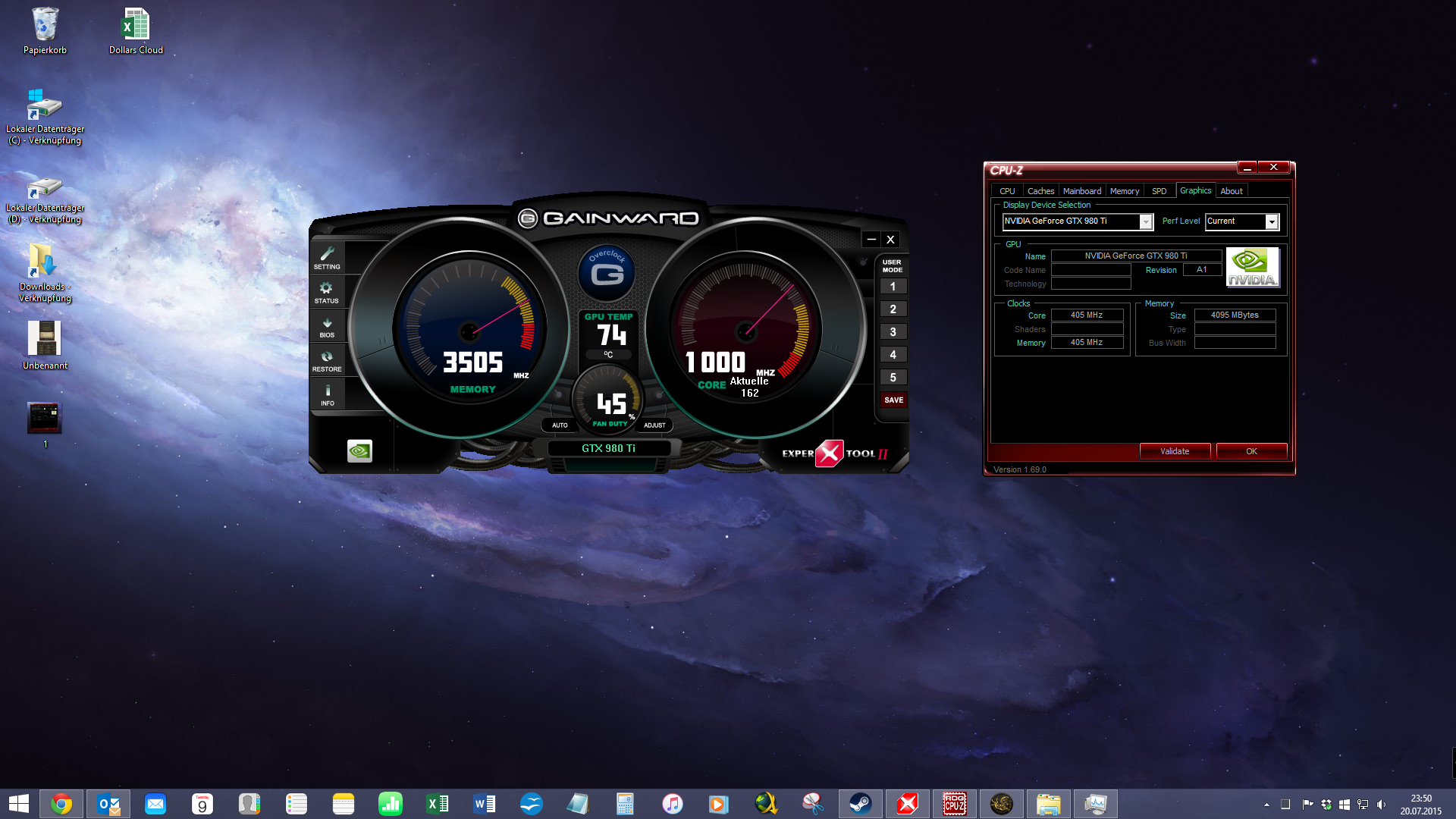

Kannst du davon mal ein paar Screens machen? Gpu-z auch aktuell?
...hier die screenshots...hoffe die helfen weiter;-) 1.PNG2015-07-20_00006.jpg2015-07-20_00008.jpgScreenshot (5).pngScreenshot (5).png

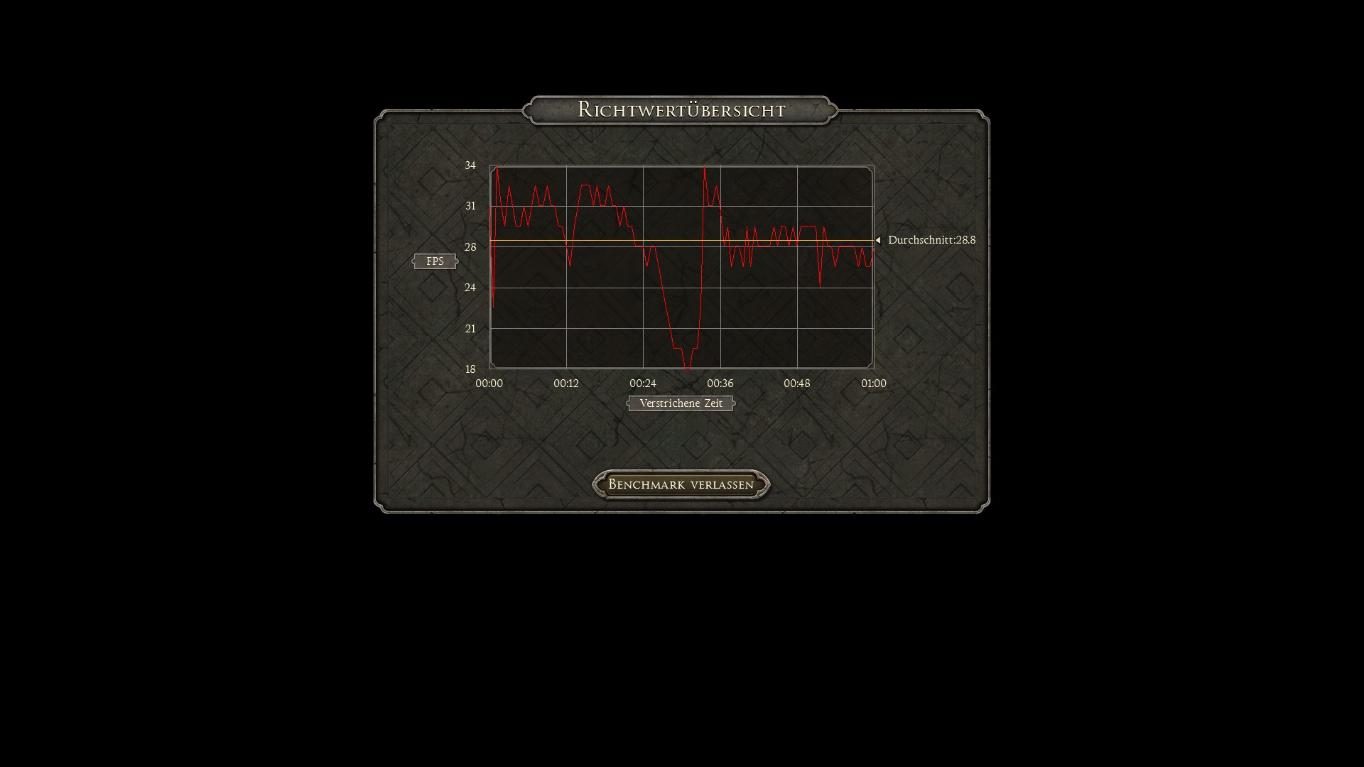

...aber die fps werte sind doch nicht normal oder?! Ebenso mache ich mir bei den Temperaturen große sorgen!
digga, 85grad ist noch nichts für ne gpu ;) , bevors zu warm wird wirds automatisch langsamer getaktet (thermal throttling), deine gtx sollte bis 92 grad laufen und erst ab dann drosseln

Rome 2 ist sehr CPU-fixiert. Der Beitrag deiner Grafikkarte also nicht der wichtigste. Die fps hängen mehr am Prozessor.

habe die gtx 980 ti mit dem referenzdesign. die cpu ist ein i7 4790k. RAM sollte mit 16 gb auch ausreichend vorhanden sein.....von daher verstehe ich weder die temperaturen noch die geringe leistung mit durchschnittlich 25-30 fps!
Wie gesagt: du hättest dir keine im Referenzdesign kaufen sollen. Die sind normalerweise nur Schlachtvieh für Wakü-Besitzer oder zwangsweise für manch htpc-Planung da.
Ansonsten greift man zu den reichlich vorhandenen Custom-Designs.
Warum deine fps aber so extrem niedrig sind, kann ich nicht sagen. Du spielst nicht zufällig in 4k auf extrem?

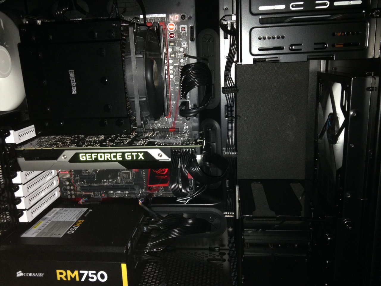

Referenz design plus 4790k. Ich hoffe, du hast auch ne ordentliche Gehäuse Belüftung?
ich spiele nicht in 4k. gehäuselüftung sollte auch absolut ausreichend sein
meine gehäuselüftung ist meiner meinung nach völlig ausreichend....ich verstehe es einfach nicht.....nur die temperatur der grafikkarte zu hoch und viel zu niedrige fps....bin am verzweifeln...hier mal ein bild meines innenlebens:IMG_0117.JPG
Sieht alles 1A aus und trotzdem wird das Referenzdesign unter Last nun mal so warm.

Die fps sind zu schlecht. Vielleicht musst du dein System mal säubern oder den Grafikkartentreiber ordentlich neuinstallieren.
