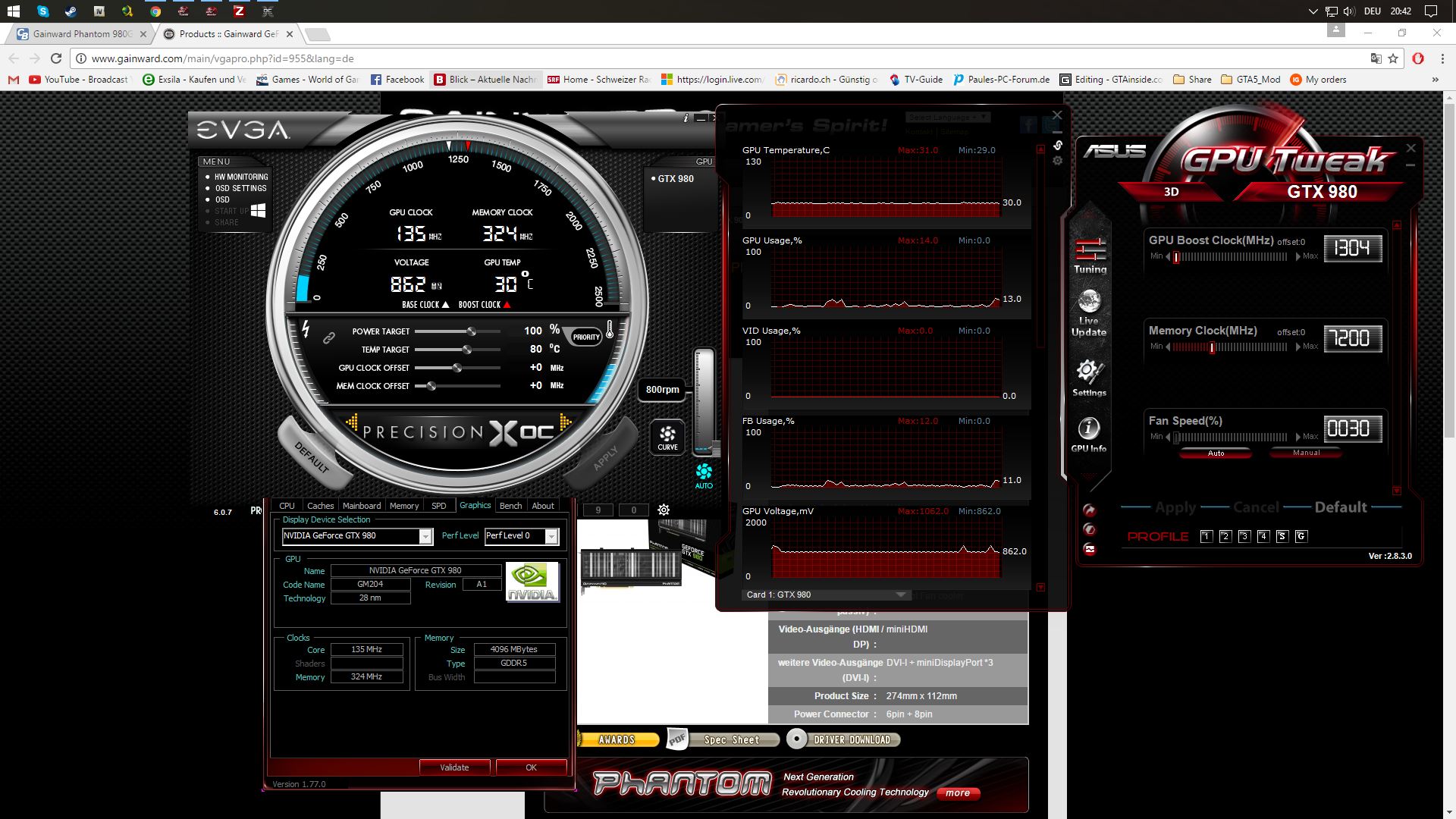

Nein ich habe die Takte mit dem Tool EVGA Precision XOC gemacht.
Aktuell sehen meine Einstellungen so aus:
Default kann ich hier nicht laden.
Programm Deinstallieren (inkl. der Profile) und die Karte läuft wie der Hersteller es vorgesehen hat;)

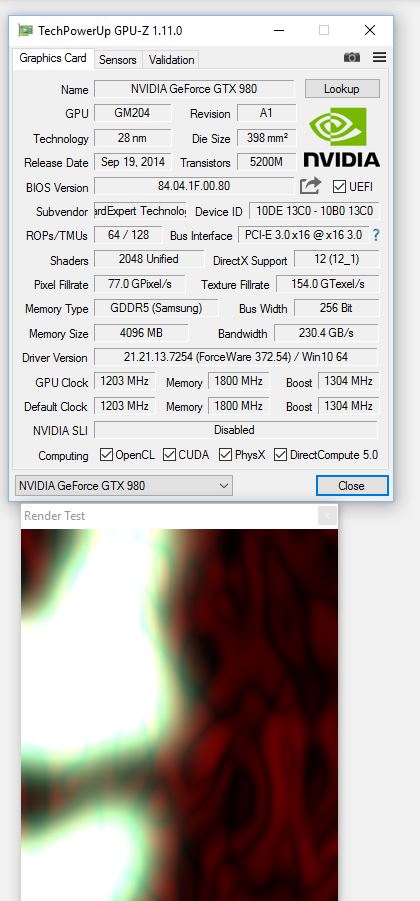

Eine Grafikkarte Taktet ohne Last runter. Tut sie ja auch... jetzt kannst du ja z. B. in Game oder mit GPUZ Render Test schauen ob sie auch hoch Taktet. Ist ein Fragezeichen Symbol neben PCI-E.
Dann klickst du auf Sensors und startest den Test. Wenn du keinerlei OC Programm mehr drauf hast, läuft sie auf Hersteller Werten! Du hast ja kein OC BIOS Geflasht. Also ist dann somit alles OK.
Hier noch 2 Bilder;)

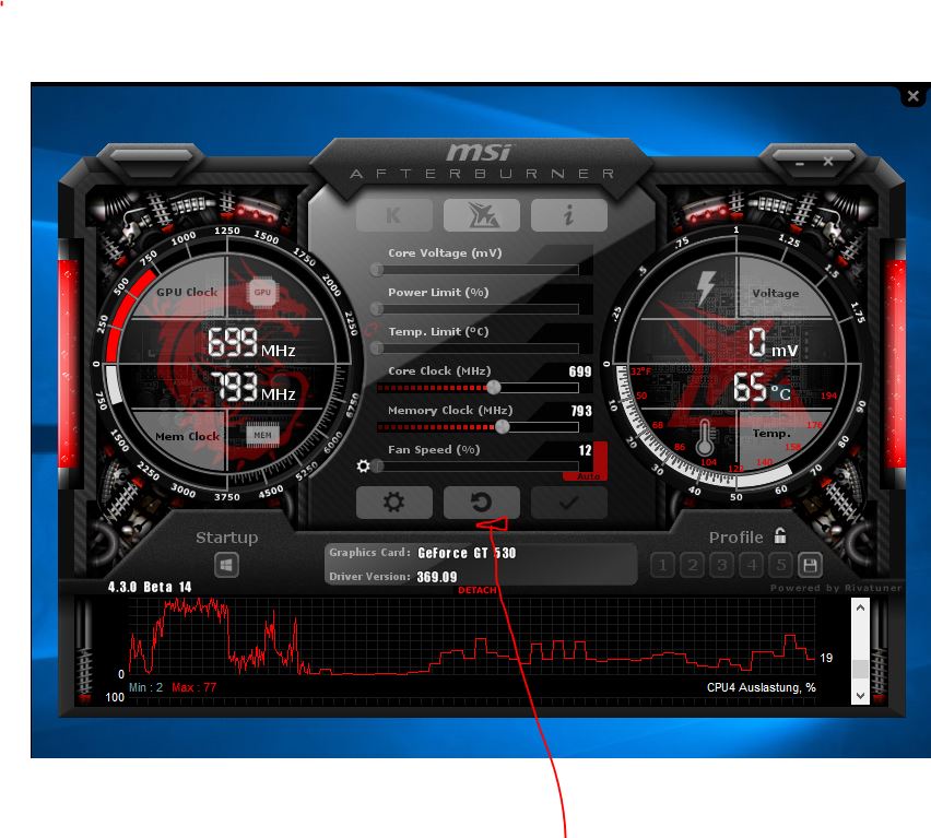

Ansonsten kann ich den "MSI-Afterburner" empfehlen, falls dir der etwas sagt. Da funktioniert es mittels "RESET" immer auf Werkseinstellungen zurückzusetzen.
Wie "PRAXED" schon schrieb: Asus-Programm runter und nicht mehr installieren.
Hallo Larve74
Danke für den Tip.
Den MSI Afterburner hatte ich installiert jedoch wenn ich dort wo der Pfeil ist drücke passiert nichts.
PS: ist nicht meine Karte, Screen von Internet ;)
So la, ich habe mal den Test gemacht, die Karte war zu 99% ausgelastet hier die Anzeige:
Die Karte läuft 1A. Du kannst doch nichts zurücksetzen, was du nicht vorher erhöht hast.... Denke einfach nicht länger drüber nach, oder lese dich in OC und Boost verhalten ein;)
