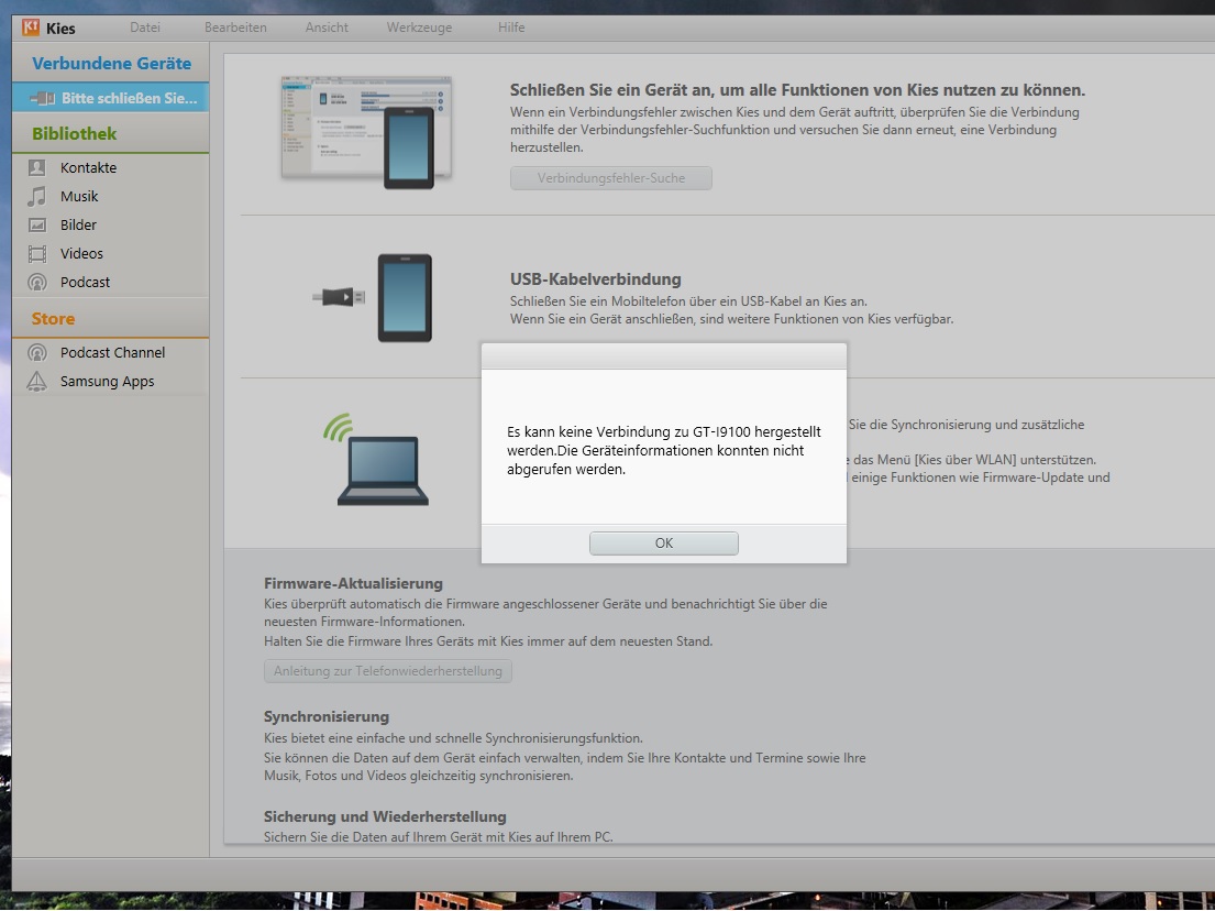

seit heute erkennt Kies mein S2 nicht mehr.
Es kommt immer die Meldung im Anhang.
Rechner neu gestartet - kein Erfolg.
Handy neu gestartet - kein Erfolg.
Kies neu installiert - kein Erfolg.
Mit und ohne Debugging Modus - einmal gings, dann nicht mehr.
Das Phone wird einwandfrei vom Explorer erkannt, ich kann auch normal drauf zugreifen. FUnktioniert auch sonst völlig normal. Problem scheint also irgendwas bei Kies zu sein.

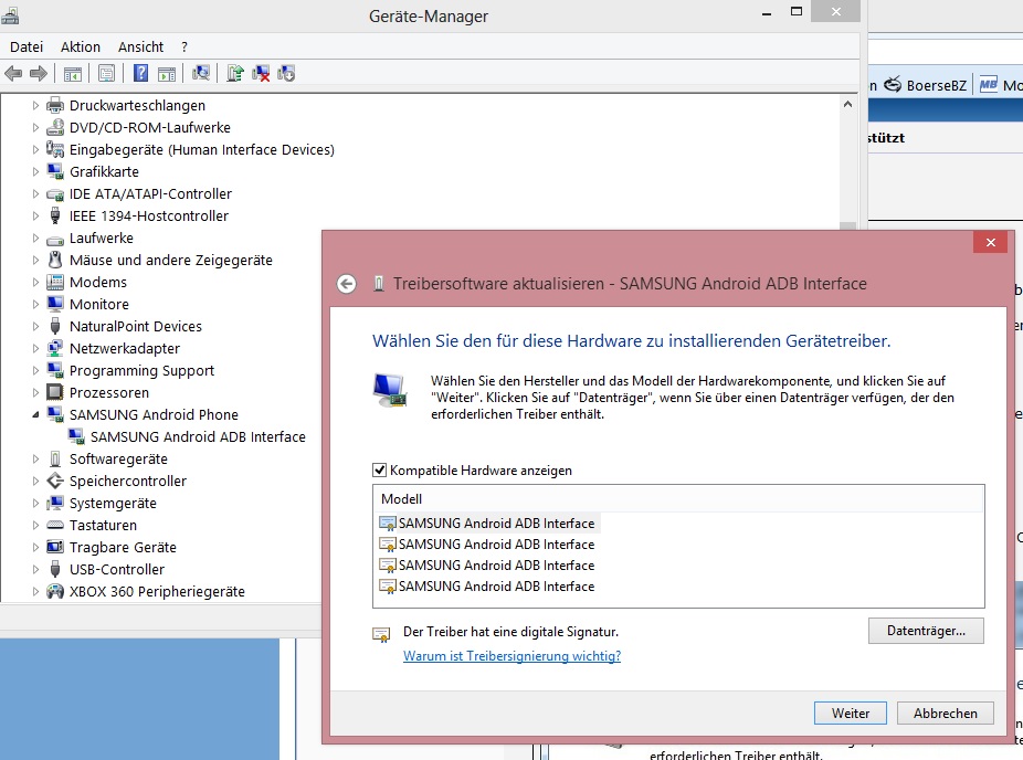

Danke für den Beitrag. Leider funzt auch dieser Weg nicht, da gar kein "MTP-Gerät" gelistet ist, siehe Screenshot.
