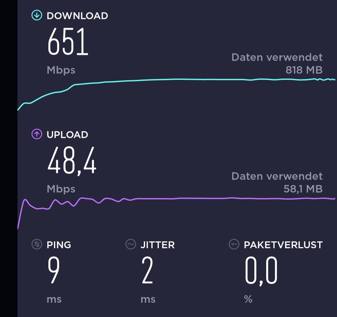

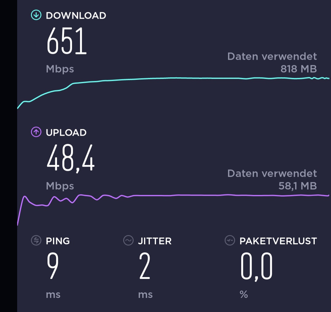

[VF Cable an 7590]
Der Hotspot wird in dem Fall (vorhandene Wifi Verbindung) auf 2,4GHz erstellt, da ist dann natürlich weit weniger drin.
Zu einem Wifi Hotspot mit 5G kann ich leider nichts beitragen, hatte nie das Bedürfnis das zu testen, es funktioniert aber tadellos im Auto (Android Radio) für alles was man mag (YT+Spotify) oder unterwegs zum surfen auf dem Laptop.
