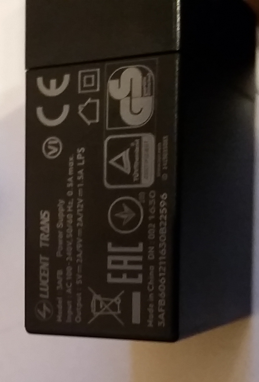

Was steht auf dem Netzteil?
Das: 5V 2A, 9V 2A, 12V 1,5A?
Wenn nur 5V drauf steht, ist es ein falsches Netzteil. Quickcharge erfordert diese drei verschiedenen Spannungen.

Das ist mein QC 2.0 Netzteil das meinem S60 beilag.
Okay, dann unterstützt das Netzteil bzw. Gerät nicht den vollen Umfang von QC 2.0 Dieser liegt bei 18W (9V 2A oder 12V 1,5A). 9V bei 1,67A sind 15W. Ein klein wenig weniger.
Bei meinem S60 erfolgt das Laden mit 16-19W gemessen mit einem 230V Energiekostenmessgerät.
