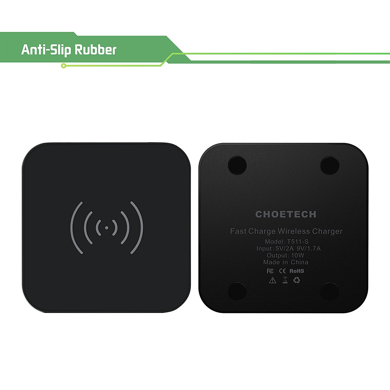

Hallo Leute,
Ich habe mir vor kurzem ein Samsung Galaxy S7 gekauft. Das Handy kann ja normal oder per Schnell-Lade Funktion geladen werden werden.
Nun habe ich mir überlegt an meinen Schreibtisch wo mein Computer ist eine induktive Ladestation hin zu stellen, so dass ich zwischendurch immer mal wieder mein S7 ein bisschen laden könnte, da es sonst nur auf dem Tisch liegen würde.
Bei der Suche nach einer Ladestation fiel mir dann auf, dass es Ladestationen gibt die ebenfalls ein Schnell-Lade Funktion an Bord haben.
Da ich gleichzeitig an meinem PC einen Roccat Apuri USB HUB habe frage ich mich ob ich die Ladestation an den HUB anschließen könnte und ob dieser genug Saft liefert um auch die Schnell-Lade Funktion nutzen zu können?
Der Roccat Apuri USB HUB hat ein eigenes Netzteil. Dazu steht auf der Roccat Seite:
AKTIVER USB-HUB
mit vier 2 Ampere Ports
(http://www.roccat.org/de-DE/Products/Gaming-Accessories/Apuri/)
Bei der Ladestation wird folgendes angegeben:
Spezifikationen:
Input: DC 5V 1500mA bis 2000mA
Output: DC 5V 2A (MAX)
Frequenz: 100 bis 200 KHZ
Aufladen der Distanz: weniger als 5 mm
QI Schnellladegerät Kompatible Geräte Liste:
1. Schnellademodus (10W Ausgang Max) NUR für Ihre S7/S7 Edge, Note 5 und S6 Edge +
(Habe noch ein Foto von der Ladestation hochgeladen mit den Angaben)
Könnte ich also die Ladestation an meinen Roccat Apuri USB HUB hängen und würde dieser genug Saft liefern damit auch die Schnell-Lade Funktion genutzt werden kann?
Leider verwirren mich diese ganzen Watt, Ampere, Volt angaben und ich blick nicht ganz durch :D
Wäre super wenn mir jemand helfen könnte 8)

Ladestation benötigt 2A, dein USB-Hub liefert 2A pro Port. Passt doch?
Die 2 Ampere wird dein S7 eh nicht erreichen.
Ich selber konnte selber nie mehr als 1,5A am Gerät messen mir Original Netzteil+Kabel und bei Nichtnutzung.
Ich Zweifel stark, dass per Induktion mehr erreicht wird.
Du solltest also kein Probleme haben. Volle Leistung darfst du aber nicht erwarten.
Edit: 5V sind doch Standart, oder irre ich mich? Die Ladegeschwindigkeit wird nur über die Ampere erhöht.
Qualcomm Quick Charge (und das Samsung Adaptive Fast Charge, welches auf der Qualcomm Technik basiert) kann die Spannung erhöhen...
Sieht man auch auf dem Bild, der Wireless Charger kann sich auf 7V umstellen, dann geht auch das Wireless laden schneller :)
Ich muss echt blöd fragen weil ich in Elektrotechnik geschlafen habe.
Ich weiß jetzt das mein HUB 2 Ampere pro Port liefert. Okay
Aber gleichzeitig heißt es man braucht 9volt bzw. 10 watt für die Schnell-Lade Funktion? Liefert die mein HUB auch? *verwirrt bin*
LieberNetterFlo schrieb:
Ne, is ja nur ein normales USB Hub, und das liefert immer 5V... Du brauchst was mit quick charge Technik
Okay, aber mit einer normalen Wireless Ladestation (Ohne Schnellladen) müsste der HUB genug Saft liefern? Bei der Variante ohne schnell-Lade Funktion steht:
Input: DC 5V/1500mA bis 2000mA
Output: DC 5V 1000mA (MAX)
Wenn du das Gerät während dessen nicht benutzt, reichen diese 5V/1A um dein Gerät "schnell" zu laden.
