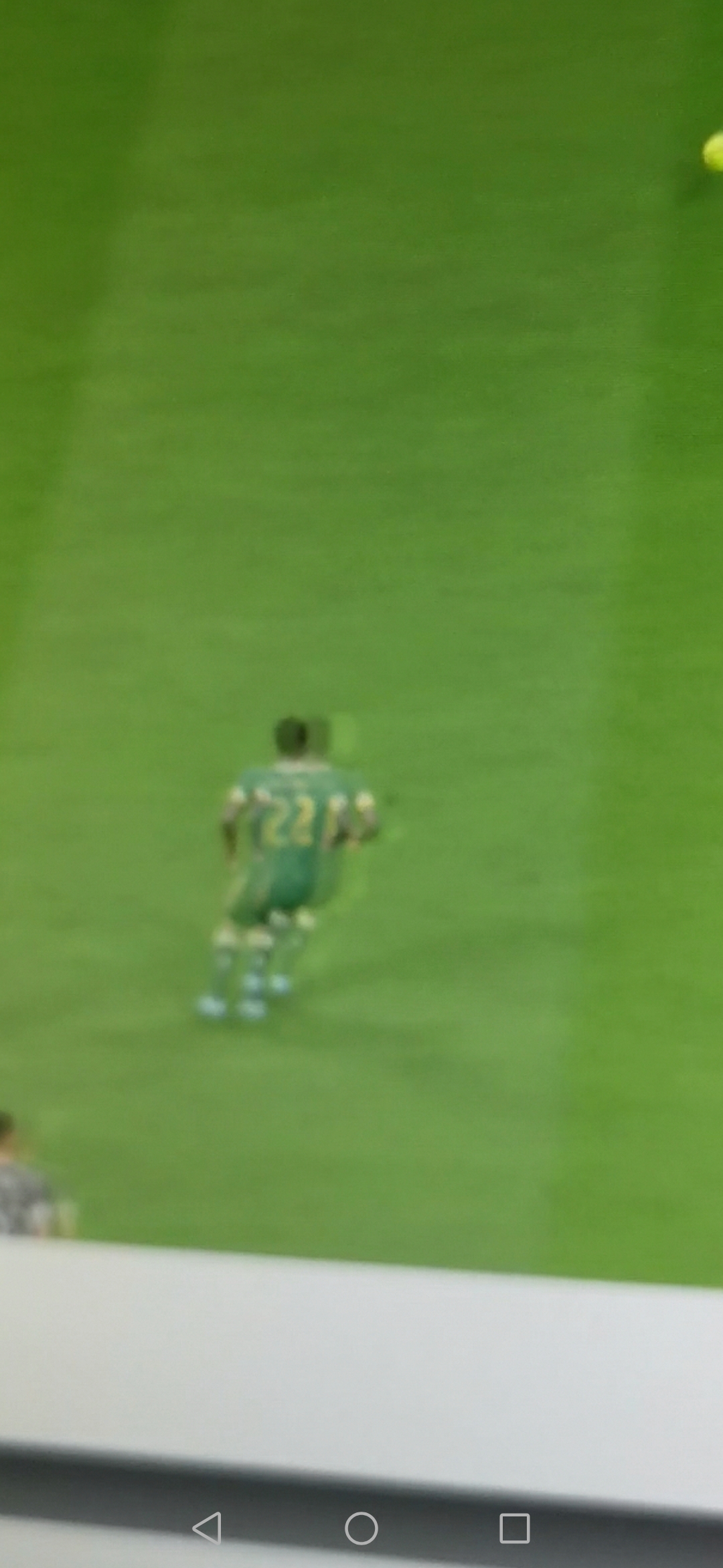

Aktuell besitze ich eine normale Ps4 (ersteinkauf). Habe bisher auch nur auf grosse, normale TV gespielt.
Habe mir nun den Monitor ACER KG271U WQHD 27 geholt
  • 2560 x 1440px
  • 109 ppi
  • 1 ms
  • LED und TN
Beim Spielen ist mir nun aufgefallen, dass die Grafik nicht "scharf" genug ist (siehe Bild) - > grüner Rand um den Spieler. Also die "schnellen" Bewegungen werden nicht scharf genug dargestellt.
Woran könnte das liegen?
Zu Alter Ps4, der dem Monitor nicht gerecht wird?
Evtl. Neues HDMI Kabel benutzen?
Oder ist der Monitor doch nicht gut genug für die Ps4?
Bin gerade ziemlich hilflos und würde mich über eure Antworten sehr freuen.
Vielen Dank schon mal im Voraus.

Schau mal, ob am Monitor "Overscan" an ist. Das kann der Grund für sowas sein.

Evtl. liegt das an der Skalierung. Die PS4 kann ja kein WQHD, sondern nur Full HD. Wenn jetzt Full HD Inhalte auf einem WQHD-Monitor dargestellt werden, ist der Faktor der Skalierung nicht ganzzahlig, was in einem matschigeren Bild resultiert, als natives Full HD.

das beschriebene ghosting vom TS ist aber auflösungsunabhängig. kann also nur an den monitor-einstellungen liegen.
ggf. overdrive, overscan etc. zu "stark" eingestellt.

Overscan ist das abschneiden von Pixeln am Bildrand, ein relikt der analog-Zeiten und hat hiermit nichts zu tun.
Was man in dem Bild sieht sind Koronas bzw. Nachziehen/Overshooting von Pixeln die sich nachträglich auf den richtigen Farbwert einpendeln. Overdrive kann hier der Verursacher sein. Oft auch "Response Time" oder "Fast Reponse" genannt. Das muss auf Off oder auf einen wert der niedrig genug ist bis man das Nachziehen nicht mehr sieht. Das Scaling dürfte damit nichts zu tun haben, auch wenn 1440p mehr als ungeschickt ist für eine Konsole. 1080p würde vermutlich deutlich schärfer aussehen.

Das erklärt aber kaum, warum das Bild so verwaschen aussieht.
Selbst schlechte Monitore müssten die Interpolation einer nicht nativen Auflösung deutlich besser hin bekommen.
Von dem allgemein schlechten Foto, bei der Aufnahme an sich, mal abgesehen.

Damit war natürlich Overdrive gemeint.
Und ich bleibe auch bei der Meinung, dass es daran liegen könnte.
Habe den overscan nun ausgeschaltet. Sieht schon mal besser aus. Vielen DAnk für den Tipp @Tramizu
