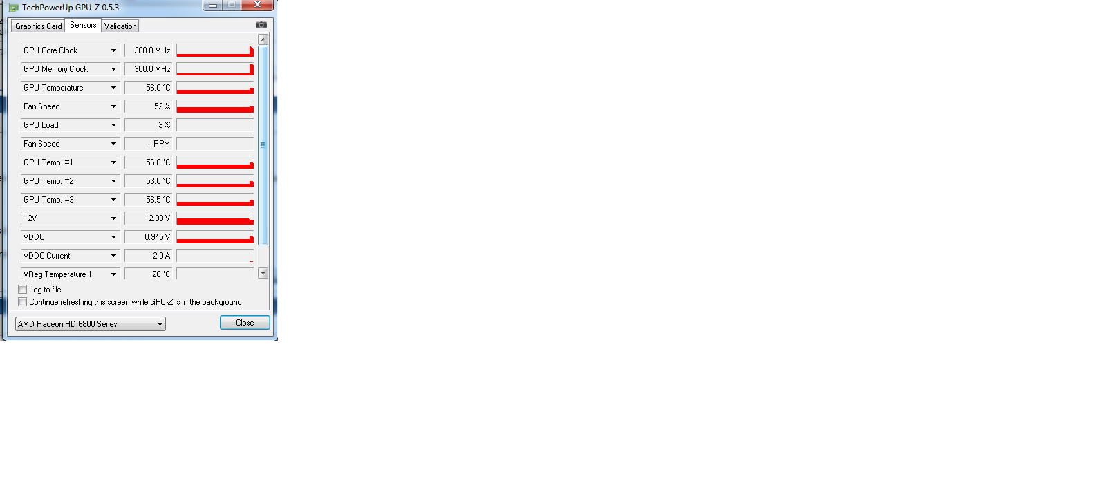

So hier einmal n screenshot vom gpu - z beim Splinter cell conviction spieln.

nochmal zu gpu-z:
gpu-z starten, unten haken bei "continue refreshing...." machen. (reiter "sensors")
dann stell oben bei gpu-clock auf "show highest reading" (kleines dreieck anklicken).
und "gpu temp" ebenfalls auf "show highest reading".
und dann spiel mal eine runde, 10 min. oder so.
dann lade nochmal einen screenshot hoch von gpu-z.

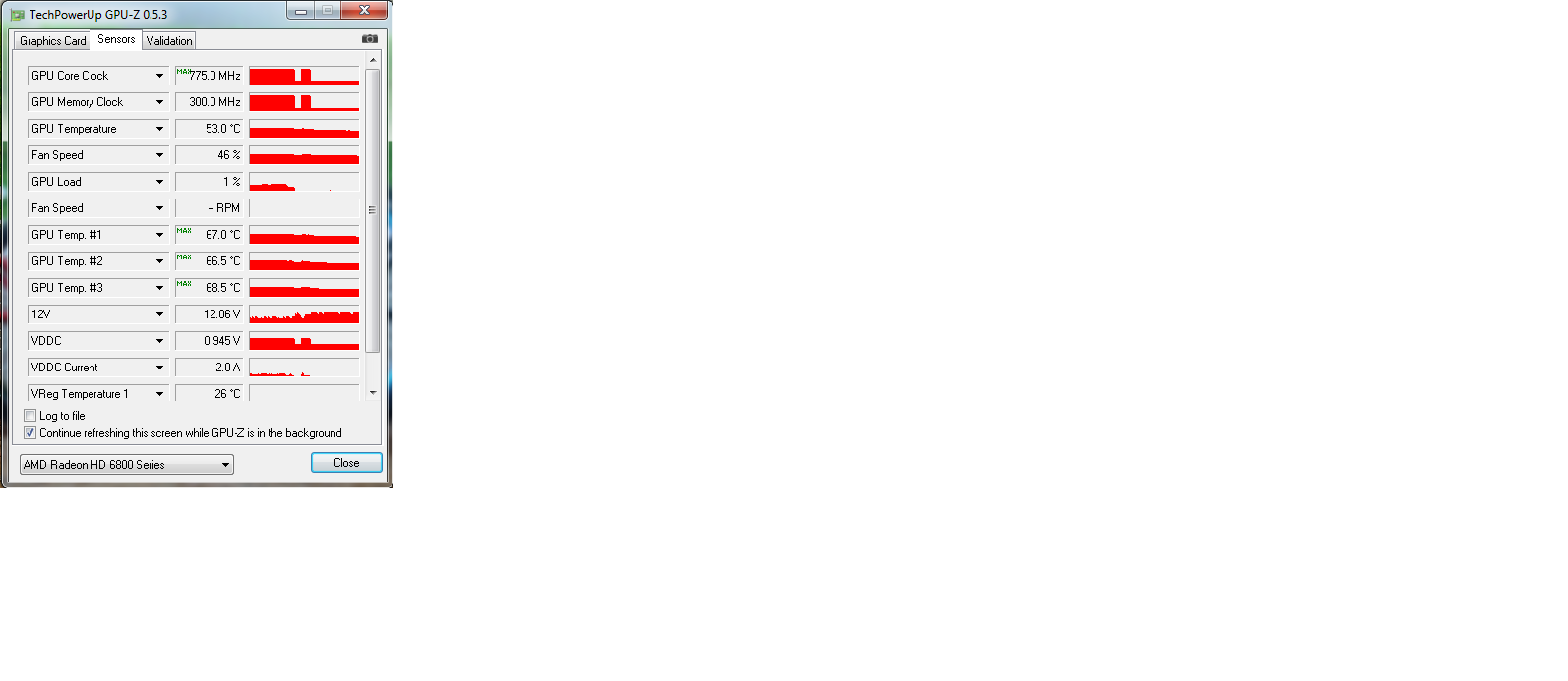

so hab das mal gemacht.
der oberste wert.
die anderen sollten von der größe her aber sehr ähnlich sein.
edit:
temperatur ist völlig ok.
gpu-takt und speicher-takt gehen auch bis zum anschlag: auch ok.
gpu-last ist aber sehr niedrig:
altes spiel gespielt, das die graka nicht auslastet?
oder das problem könnte die cpu sein.
hast du ein programm, mit dem du die cpu untersuchen kannst?
d.h. takt, last, temp.?
