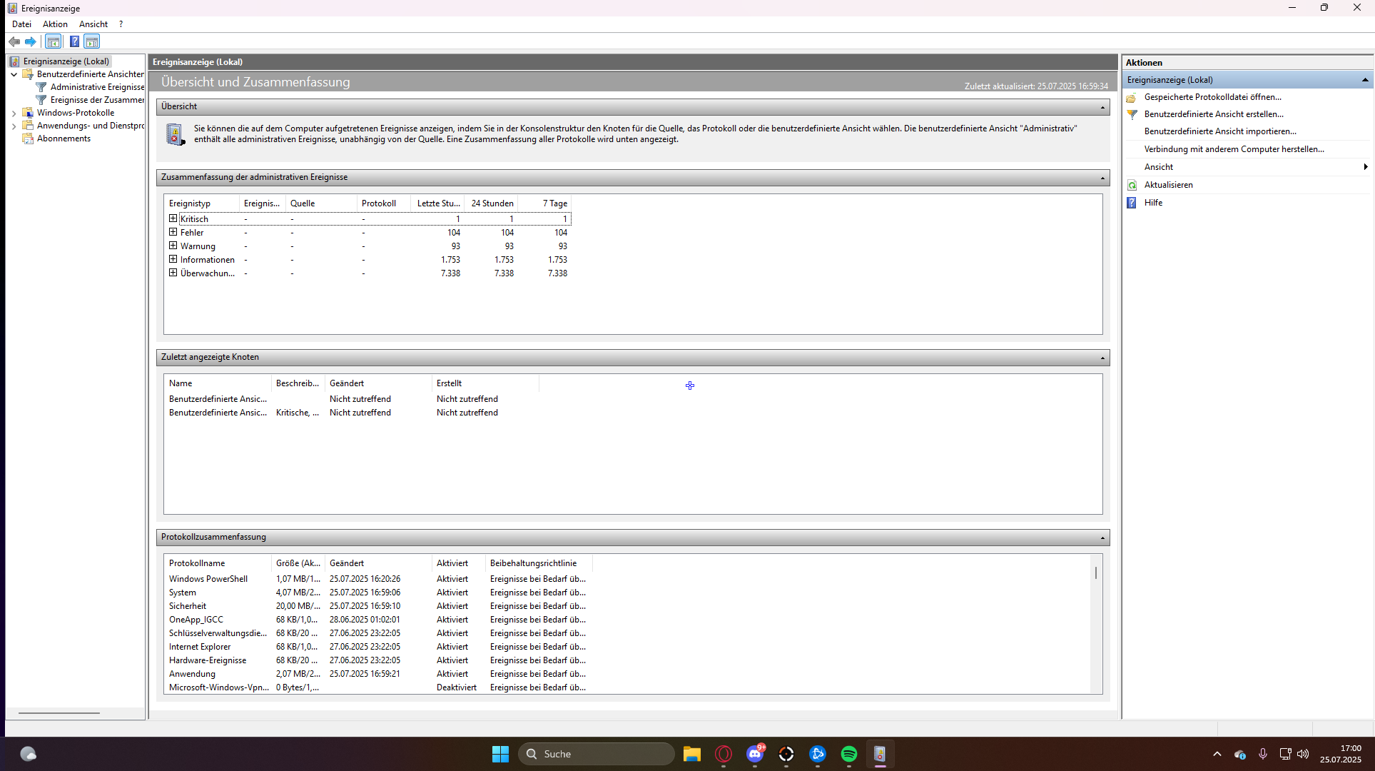

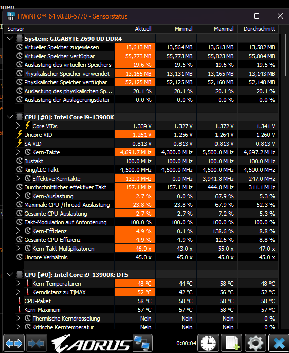

Elcaro schrieb:
Check mal die Temperaturen von Cpu und GPU mit einem Tool wie HWinfo. Vielleicht ist die Wärmeleitpaste zu stark gealtert.
Raptorlake schrieb:
Könnte durchaus die CPU schon schaden genommen haben.
und wie überprüfe ich das?

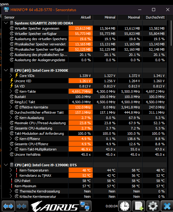

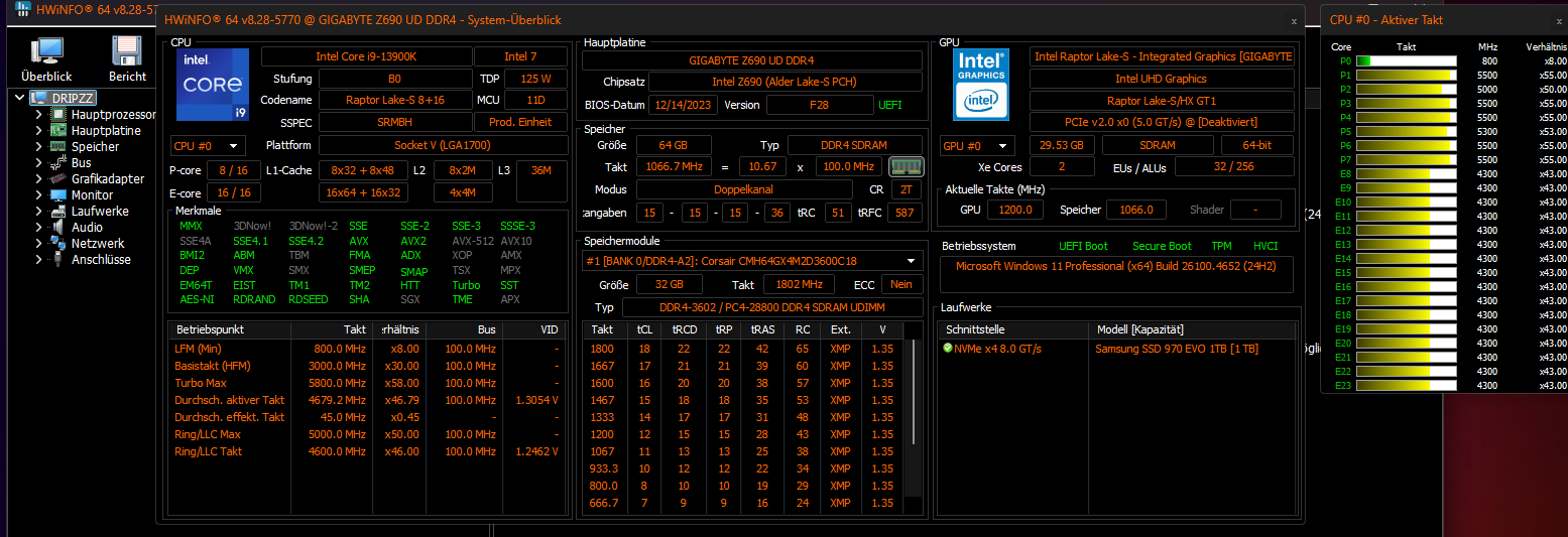

Wann hat das Problem begonnen?
Tool sieht kein Problem, das ist schonmal gut.

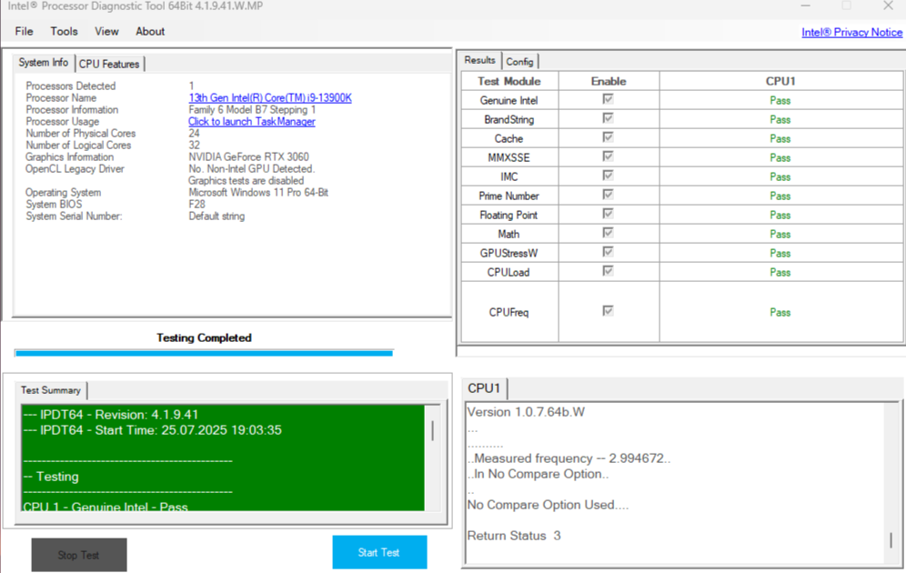

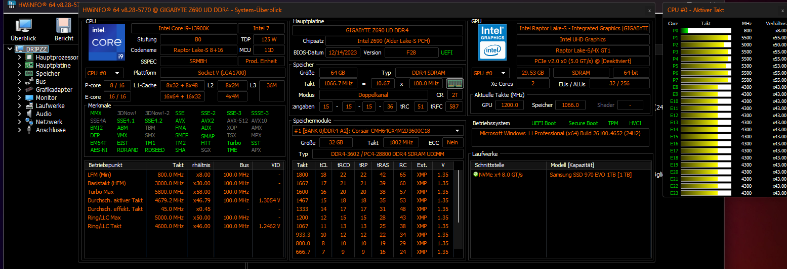

Ausgehend vom geposteten HWiNFO-Screenshot:
  • das BIOS ist nicht aktuell (Januar 2024), Du solltest die Version F30e (Mai 2025) installieren
  • der RAM läuft nur auf Basiseinstellungen
Reaktionen: aragorn92

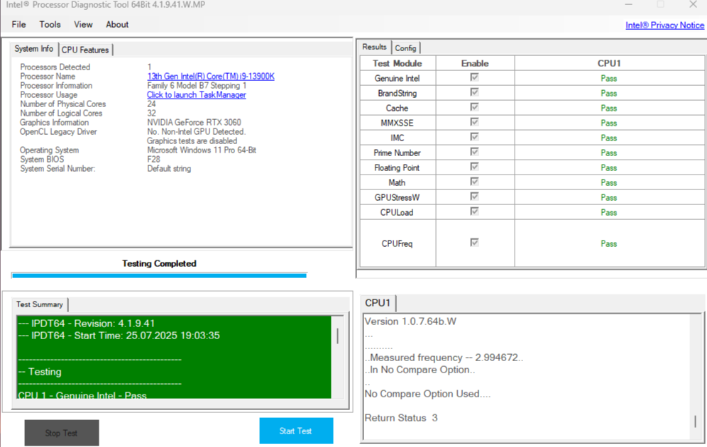

Raptorlake schrieb:
Führe mal das Intel Prozessor Diagnostik Tool aus.
Dafür ist und war das Tool auch nicht gedacht. Es gibt laut Intel kein Tool um Degradation der 13er/14er Serie zu erkennen.
Falls das IPDT Failed anzeigt, dann ist die CPU defekt. Ein Pass sagt nicht das kein Fehler vorliegt.
Reaktionen: aragorn92 und iWebi

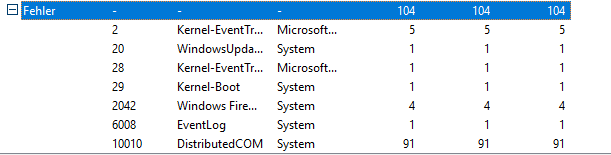

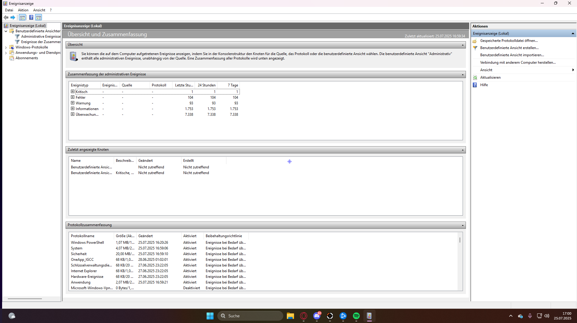

Was sagt der Zuverlässigkeitsverlauf?

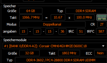

Kann auch sein das der Ram nicht stabil ist?
Weil im HWINFO Bild zeigt er in Mitte zwei unterschiedliche Takte an, oben 1066,7 und unten 1802Mhz. Es müsste aber gleich sein...oder ist ein Teiler aktiv? habe von Intel kein Plan, wie das sein muss!
@MaW85
es wäre RAM welcher auf 3800CL18 laufen würde, jedoch bei TE nur auf 2133CL15 läuft, weil kein XMP geladen wurde im BIOS
