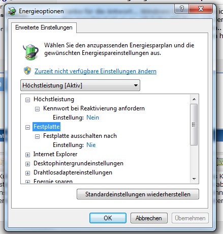

Nur manchmal ist es so, ich habe Windows auf der SSD und den Rest Spiele und so auf unterschiedlichen Festplatten, dass es einen Moment dauert bis etwas geladen ist.... Es klingt so als müssten die anderen Festplatten erst "Hochfahren" und man hört ein leichtes Summen..

Bevor der Kühler zu schwach wäre um die CPU zu kühlen würde der Lüfter des Kühlers mit einer höheren Drehzahl drehen und damit ziemlich laut, also durhc den neuen Kühler wird die CPU keine bessere Leistung erzielen.
Das die Festplatten erst gestartet werden müssen kann sein, dass kann man abe rin den Energieoptionen ändern.
Gehe mal ins Startmenü von Windows 7 und gebe da "Energieoptionen" ein ohne die die Anführungszeichen natürlich, dann öffnet sich ein Fenster und gehe da mal auf die usgewählte Option und dann auf Energiesparplaneinstellungen ändern, danach dann auf erweiterte Energieeinstellungen ändern, dann öffnet sich ein kleines Fenster und bei Festplatte musst du aus die Minuten bis sie im Standby gehen es auf nei stellen wie hier und danach auf OK.
Nun sollte das schneller gehen, wenn nicht dann ist das wohl normal in der Geschwindigkeit, die Festplatten können ja bei weiten nicht mit den SSDs mithalten.

Vielen Dank, bei mir stand das auf "20 Minuten" und nicht auf "nie" wie ich es jetzt stehen habe....
