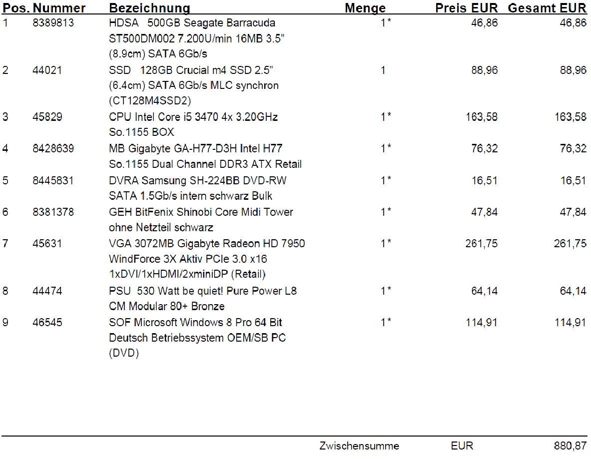

Gamer-PC bis ~ 900€ Absegnung
Also im Grunde alles das, was ich oben aufgeführt habe.
Nur habe ich die 16 GB Arbeitsspeicher in 8 GB geändert. Alles andere ist so geblieben.
Es gab ja im Grunde nur folgende Anmerkungen / Verbesserungen von euch:
1. Arbeitsspeicher von 16 GB auf 8 GB runter > habe ich gemacht, da ich dadurch etwas Geld einsparen konne
2. Netzteil 530 Watt überdimensioniert > hier habe ich das Netzteil dennoch so gelassen, da ich durch ein kleineres Netzteil nicht wirklich was einsparen konnte und ich ansonsten nichts negatives über das Netzteil gehört habe
3. Win 8 sollte ich besser von einer alten version für 30€ holen > wie schon geschrieben, bekommt mein Vater den alten PC mit dem Win-Upgrade
Oder habe ich was übersehen?
mfg
Zaibow
Die SSD ist halt suboptimal, weil es für den Preis schon schnellere gibt wie ich schon erwähnt habe.
Oh ja, das habe ich total übersehen.
Dann werde ich nun die BEstellung nochmal ändern ;)
Sollte aber kein Problem sein.
Danke für die Anmerkung
EDIT: Kannst mir bitte mal nen Link von Mindfactory für die SSD geben. Da gibt es so viele unter dem Begriff Crucial M4 ;)
Danke
Ist nun umbestellt.
Wolle wir mal hoffen, dass alles klappt ;)
Ansonsten werde ich mich hier auf jeden Fall wieder melden:freak:

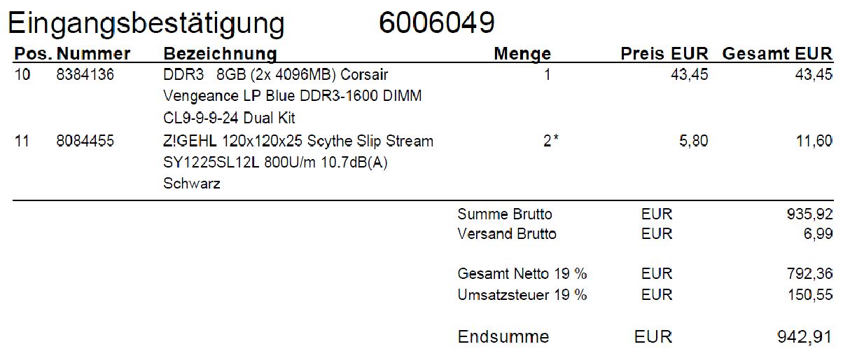

So hier nun meine geänderte Bestellung:
Ich denke, dass nun alles berücksichtigt wurde:)
Also nochmal aller besten Dank an alle!
mfg
Zaibow
