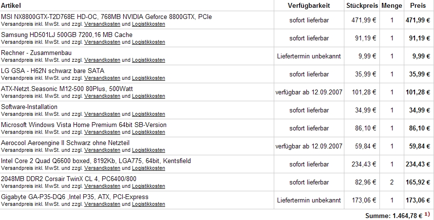

Gut, das ganze sieht nun so aus, das Gehäuse lass ich mal, die MSI von Haus aus übertakte GTX ist günstiger als die von euch gezeigte günstigste GTX von Winfast.
Corsair CL4 kostet nur 3 Euro mehr als CL5, da nehm ich natürlich die schnelleren.
Hab nun 4GB genommen, wenn die echt nicht mehr besser oder günstiger werden, kann ich die auch gleich von anfang an mitnehmen.
Hmm jo aber auf 1100-1200 komme ich trotzdem nicht. ^^

Ah ne, das passt eigentlich schon, soll ja auch das ganze Budget ausgenutzt werden.
Und ich hab lieber ne von Haus aus übertaktete, da muss ich dann nix machen, verliere keine Garantie usw.
Und bin zu faul zum selber installieren, da geb ich denen lieber die 35Euro für. Da ich ja eh nicht auf genau 1500 komme. Will den einfach geliefert bekommen, anschliessen und loslegen. ^^
Das Budget ist so für den PC da, darf also auch voll ausgeschöpft werden, nein sollte sogar, das beste was geht für den Preis. ^^
@Shade 3Euro oder von mir aus auch 6Euro machen bei 1500Euro auch kein Unterschied
Denn da ist der Preisunterschied zwischen Clock 4 und Clock 5 Rams.
PS: Wenn ich nun doch mal auf den Gedanken käme so rein theoretisch zu übertakten, würde das mit der Konfig gut gehen?
PPS: Das DQ6 habe ich nun genommen, weil ich weiß das das andere Board oft den Hitzetod stirbt und ich weiß wie heiss das hier bei mir immer ist *gg* Also und ne abgerauchtse Board muss ja nicht sein ^^ Zum Vergleich mein offender aktueller PC, also Seitenteil ist komplett weg, überhitzt sich immer noch trotz einiger Gehäuselüfter etc.

Wie gesagt, ein DQ6 ist Schwachsinn. Mit dem DS3 kannst du den Quad auch locker auf 3GHz bringen. Erst darüber sollte es ein DS4 sein. Und ab FSB400 (extreme OC mit dem Quad) macht das DQ6 Sinn.

Ja also das DS3 ist mir zu "klein" da möchte ich was besseres, das Zwischending das DS4 haben die nicht, also bleibt doch nur noch das DQ6?
Wenn der PC dann cooler (im wahrsten Sinne des Wortes) ist als mein aktueller, dann kann ichs ja auch mal mit dem Extrem OC versuchen. ^^ Ist ja nicht so, das ich das komplett ablehnen würde. (was genau würde mir sowas nur aus Neugier an Leistungssteigerung bringen, wenn das gehen würde, wie gesagt muss mal sehen wie warm der PC dann bie mir tatsächlich ist)

Wenn du das Geld unbedingt loswerden willst, dann hol dir doch das DQ6. Bringen wird es dir zwar nicht viel, aber man kann dich ja nicht überzeugen.
Mit nem guten CPU-Kühler kannste den Q6600 wahrscheinlich auf 3Ghz bringen, und das ist dann das Niveau eines 800€ Prozessors

Wen du so weit takten willst, dass sich das DQ6 lohnt, wird eine WaKü + teurerer RAM nötig.
Ansonsten kannst du dir ja die Leistungssteigerung denken.
Standard: 2,4GHz
OC: 3,6GHz
Macht 50% Mehrleistung
Wie gesagt, bis FSB333 machts auch das DS3, aber dann macht das Quad-OCen keinen Spaß mehr, wegen der etwas unstabileren VCore unter Last im Gegensatz zum DS4/DQ6, was sich bei dem Quad sehr negativ auf die Wärme auswirkt.
Standard: 2,4GHz
OC: 3,6GHz

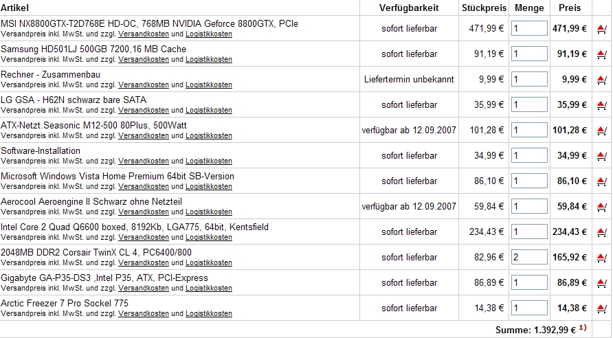

Nochmal zur Erinnerung:
http://www.bilder-hochladen.net/files/3y08-2-jpg.html
Tausch den Prozessor gegen einen Q6600
und pack nen guten CPU-Lüfter rein und dann übertakte bis 3Ghz
Mehr kannste aus dem Geld kaum machen, wenn du es nicht aus dem Fenster werfen willst.

Ich versteh den Sinn von "die 1500€ müssen raus" nicht. Fast gleiche Leistung für weniger Geld und vom Rest kaufste dir neue Schuhe oder sowas. Wo is das Problem?
Meine Schwester wollte damals auch so nen PC wo lauter Kram reinsollte, den sie eh nicht brauchte. Das gleiche ist bei dir der Fall.
