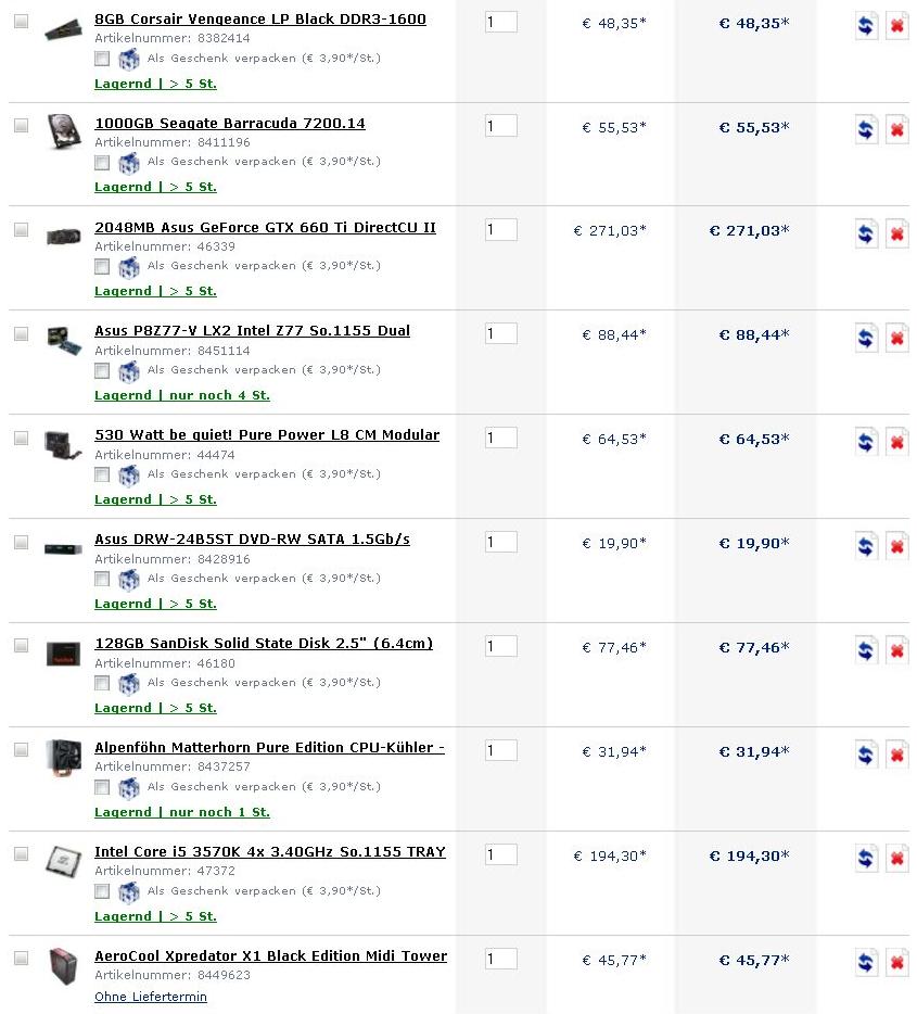

was sagt ihr zu der zusammenstellung?
der rechner ist für einen freund.
kosten würd das ganze 897,25
gespielt wird hauptsächlich World of Tanks, und soll zukunftsicher sein.

bin für verbesserungs vorschläge offen.

CPUs immer Boxed kaufen - alleine schon wegen der Garantie ;)
Ich würde eine HD 7950 / 7970 stattdessen nehmen und ein Straight Power mit 480W und CM würde auch vollkommen ausreichen. Mainboard ist ok - als Alternative kannst du ein ASRock Pro3/4 nehmen mit Z77 Chipsatz :)
nimm besser die Boxed Variante des Prozessors, die hat soweit ich weiß ne längere Garantie.
Edit: verdammt zu langsam :D xD
ok,
hab statt der 660 TI eine
3072MB Asus Radeon HD 7950 DirectCuII
hinzugefügt + kleineres NT u. Boxed.
Bei der boxed CPU hat man überhaupt erst eine Garantie..
Als Netzteil reicht eines mit 400 W, aber zumindest sollten zwei 6 pin PCIe Stecker vorhanden sein: http://geizhals.at/de/?cat=WL-198493&sort=p
Einen Brenner gibt es auch für 16 €.
Die SSD könntest du noch gegen eine Samsung 840 Serie tauschen.
Eine HDD mit weniger RPM wären auch möglich, falls der PC leise sein soll.
Wenn ein Spielebundle abgestaubt werden soll, kannst du dir die AMD 7870 mal genauer ansehen: http://sites.amd.com/de/promo/never-settle/Pages/nsreloaded.aspx#2
Mit der letzten von Dir gemachten Änderung ist das Ganze jetzt mMn ok.
lautstärke ist relativ egal, wird sowieso mit Headset gespielt.
als NT 430 Watt be quiet!
