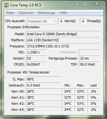

hier ma die Temperaturen von Cpu und Gpu
Cpu:
Kern.1 Max: 53°C
Kern.2 Max: 52°C
Kern.3 Max: 53°C
Kern.4 Max: 52°C
Gpu:
Max Temparature: 86°C
Ich glaube auch das es an Netzteil liegt am besten zurück nach Amazon oder?
du kannst das bild nicht einfach einfügen, schreib die temperaturen lieber ab, geht am schnellsten

Sofern das die Temps unter Last sind sind sie in Ordnung.
Für Idle sind sie zu hoch.
