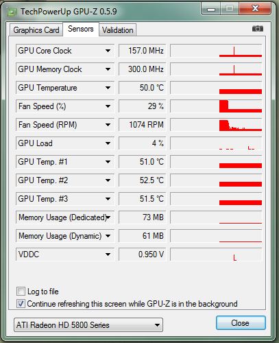

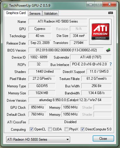

Hab jetzt ma in Anhang die Informationen von Gpu-Z eingefügt.

Mit "Belastungstest" ist aber nicht memtest gemeint ;) und die Anzahl der Lüfter sagt nicht viel aus was die Temp. angeht - da ist deren Positionierung und Ausrichtung schon relevanter.
