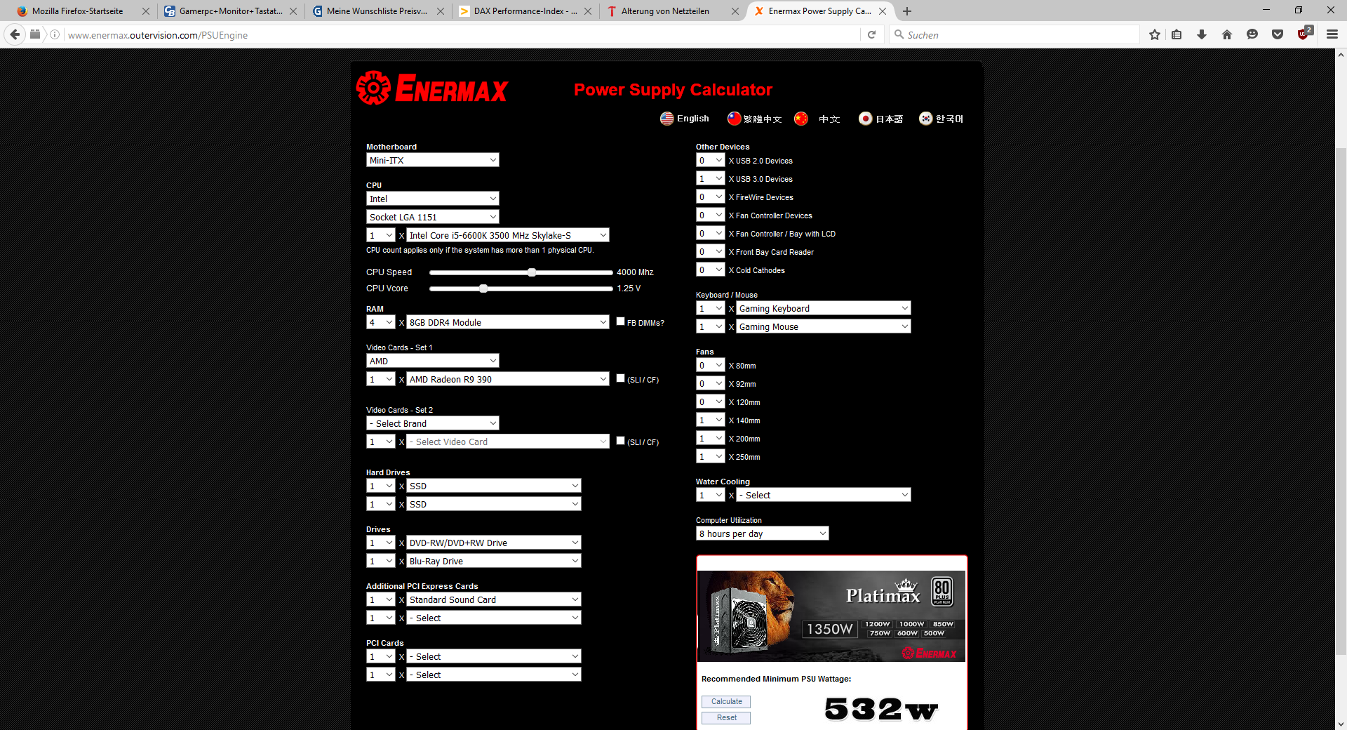

was zur Watt zahl.
Hier empfehle ich http://www.enermax.outervision.com/PSUEngine
Und da wirst du recht schnell sehen das selbst NT Spezialisten für die Hardware 550w empfehlen.
Wenn ich ne k CPU kaufe gehe ich davon aus das man auch irgendwann übertakten vielleicht auf 4GHZ + 2 SSD + HDD DVD+ Soundkarte + R9 390 + 3x FAN + RAM erweiterung ggf. . Viellcicht am usb port noch ne externe USB Headset Mouse Keyboard etc.
alles nicht komplett unrealistisch
Aber muss jeder selbst entscheiden
Ja stimmt, das Netzteil hab ich vergessen. Nimm mind. 550 W.
Man sollte immer etwas Puffer einberechnen um die Alterung eines Netzteiles zu berücksichtigen. So bist du nicht zu einem Neukauf gezwungen, wenn du mal in 3 oder 4 Jahren auf eine neue GraKa, die viel W benötigt, umsattelst.

Ob 500W oder 550W sollte egal sein... Reicht beides.

Beim BeQuiet kannst du die 600W-Version nehmen. Bei anderen Herstellern 550W. Die Sprünge sind bei den Herstellern verschieden, daher die verschiedenen Empfehlungen.

Ein 600 W hätte mehr Reserven und würde länger für eine stabile Versorgung deines Systems sorgen. Wenn du nicht übertaktest, reichen 500 W einigermaßen. Aber bei Übertaktungswunsch sind 500 W meiner Ansicht nach zu knapp bemessen. Du berechnest quasi ohne Reserven.
Ich würde aufgrund der Alterung des Netzteiles immer einen Puffer von 50 bis 100 W miteinbeziehen um lange Freude am System zu haben.
Eine übertaktete R9 390 frisst alleine schon um die 300 W.
Ansonsten sehen die Systeme gut aus.
Hier eine gute Alternative für's Netzteil: Corsair RMx Series RM550x 550W ATX 2.31 (CP-9020090-EU)
550 W wären für beide Systeme ideal.
