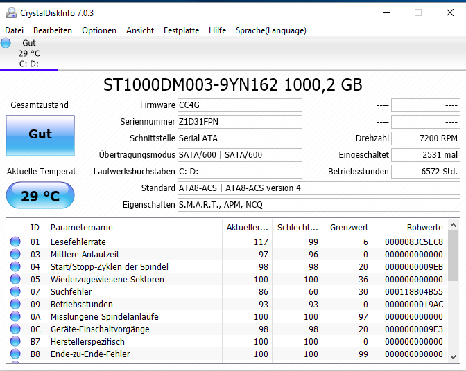

Poste mal ein CrystalDiskInfo Screenshot.
Dann nutze den Ressourcenmonitor um festzustellen welches Programm die Festplatte auslastet.

Die Platte ist während dem Zocken meistens dann durch einfache Anwendungen wie Steam oder dem System an sich überlasstet

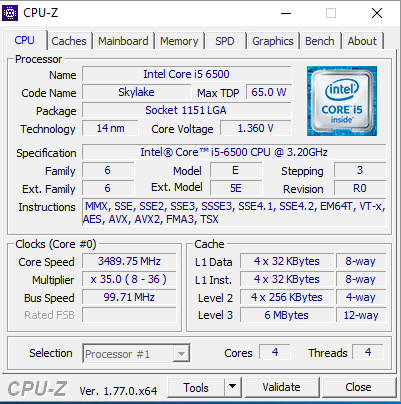

Ein Bild von CPU-Z in Sache deiner CPU Taktung wer auch nicht schlecht.
Lasse denn Rest eigentlich über Windows Laufen, hab aber heute den chipsatz treiber aktualisiert was auch nicht geholfen hat
