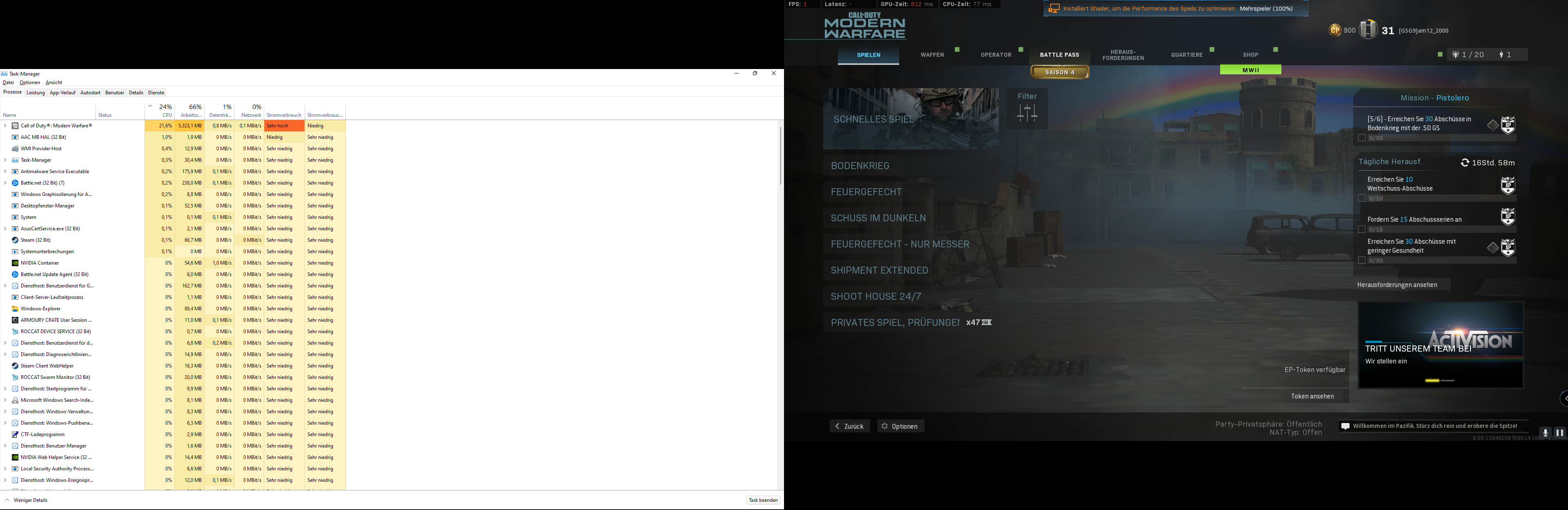

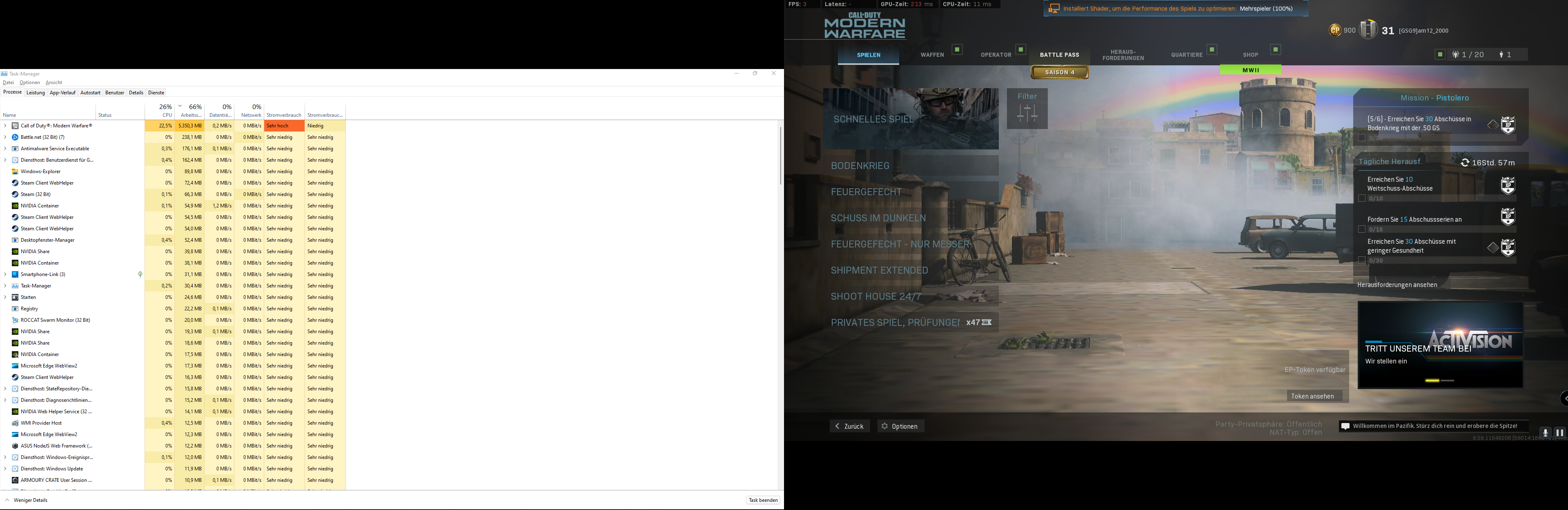

Wehrend ich im Hauptmenü bin funktioniert einfach Garnichts mehr

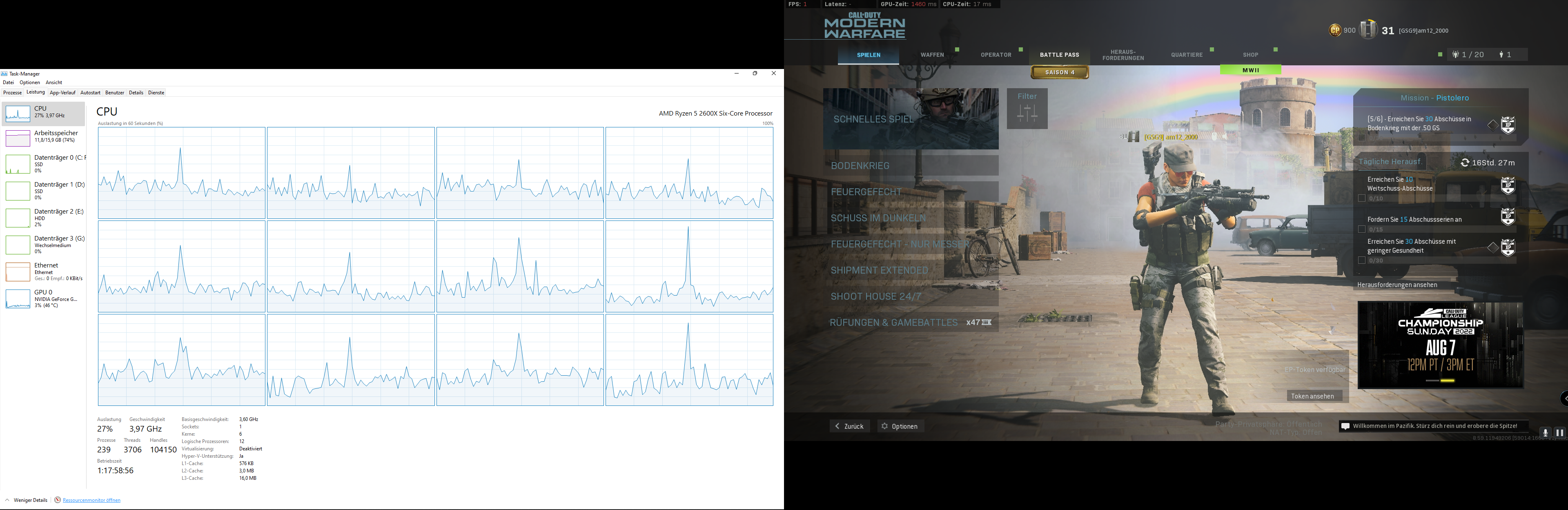

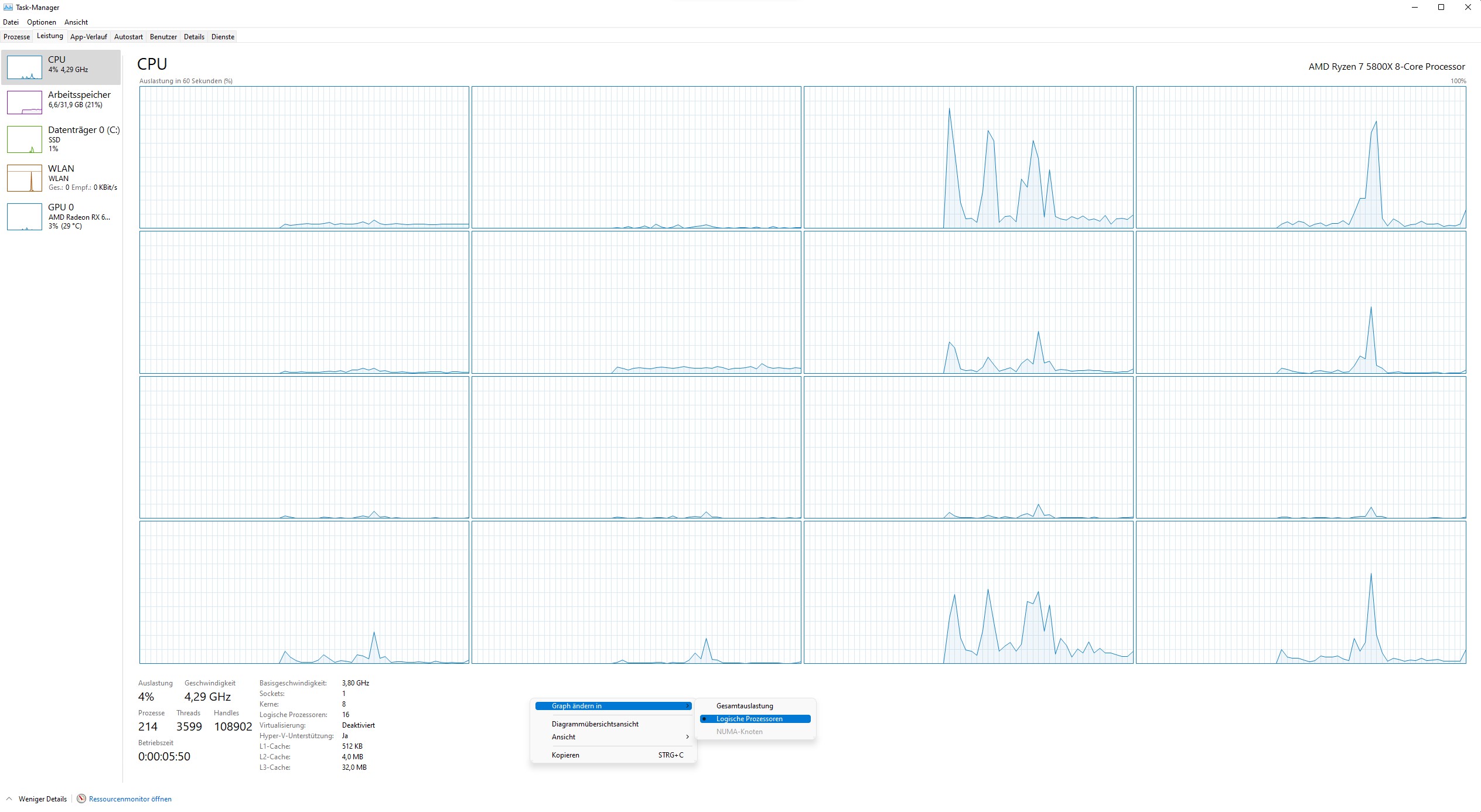

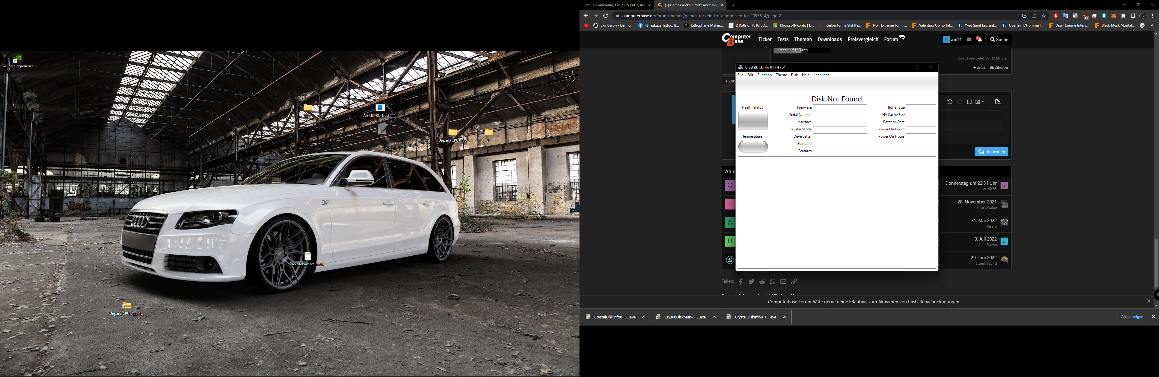

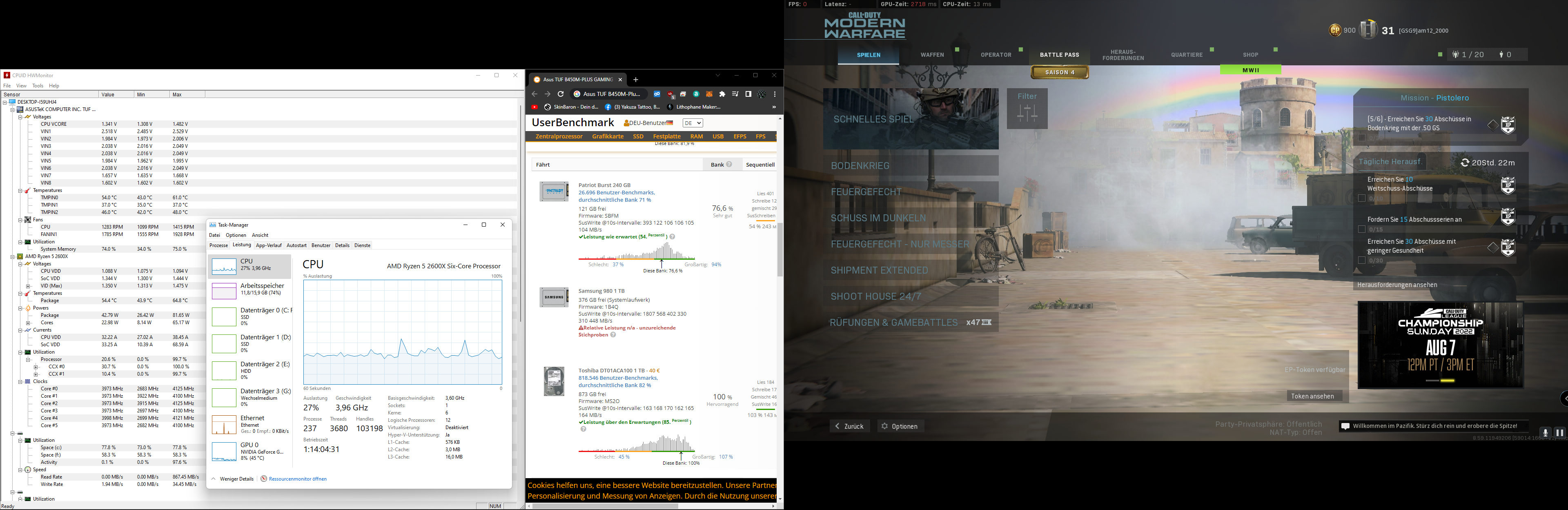

Bitte mal CrystalDiskInfo laden und einen Screenshot von der Samsung machen.
Bitte auch mal die ganzen Threads anzeigen lassen.

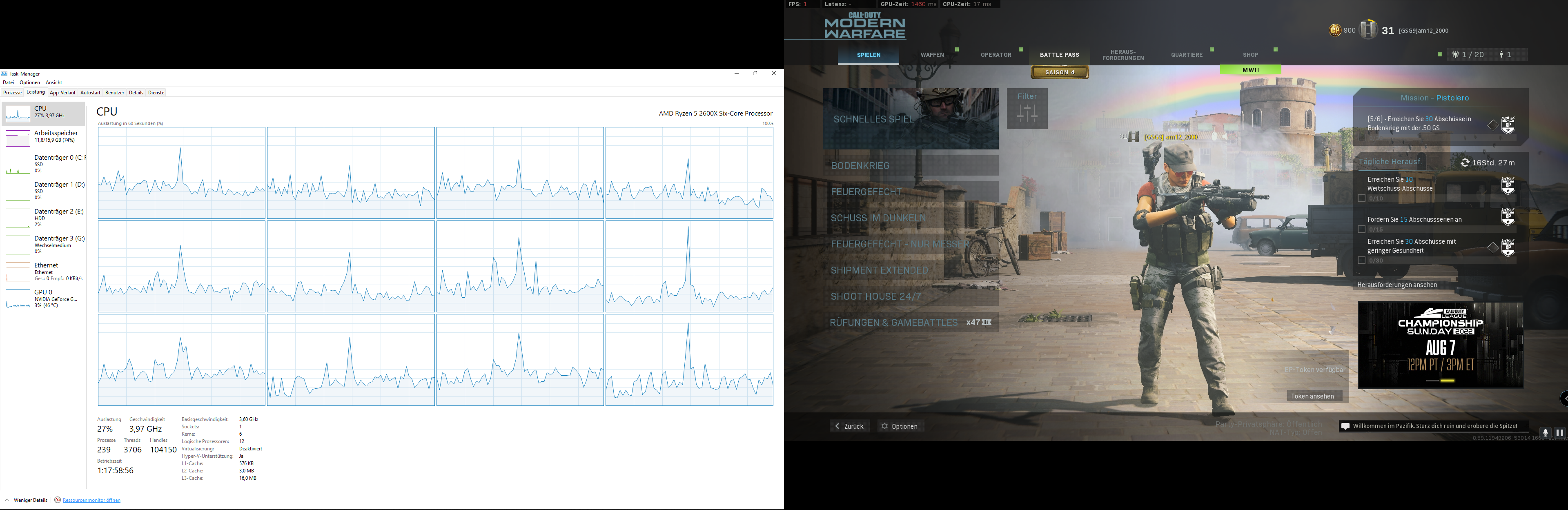

Mit rechter Maustaste im Taskmanager -->logische Prozessoren

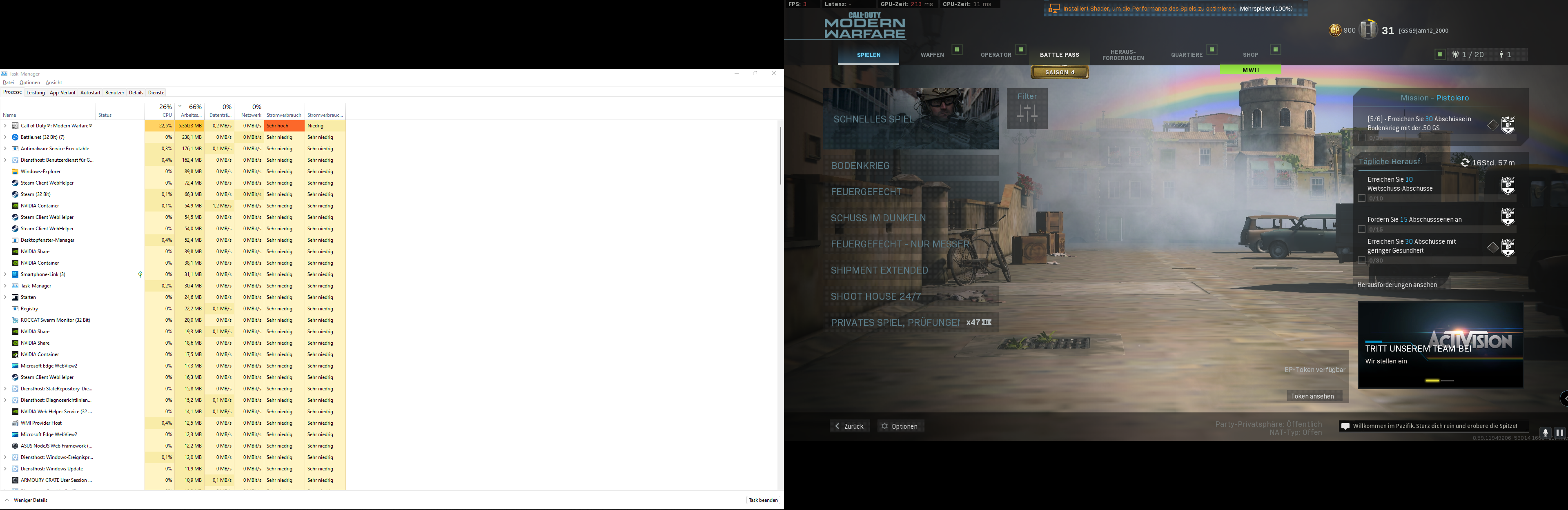

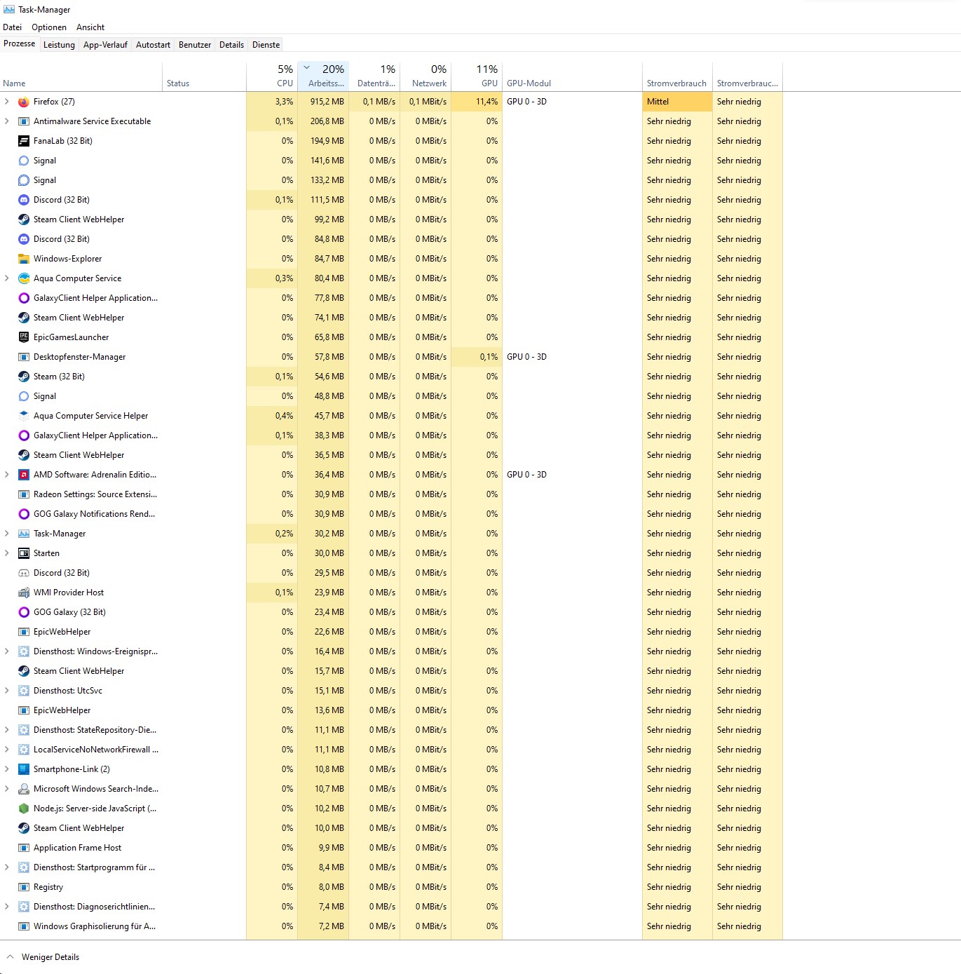

Und einen Screenshot von der Arbeitsspeicherauslastung (oben nach Arbeitsspeicherverbrauch ordnen lassen)
AleksZ86 schrieb:
was hast du den da alles im hintergrund laufen? der ram ist ja auch voll.
2 google Chrome tabs
2 Google Chrome tabs das wars

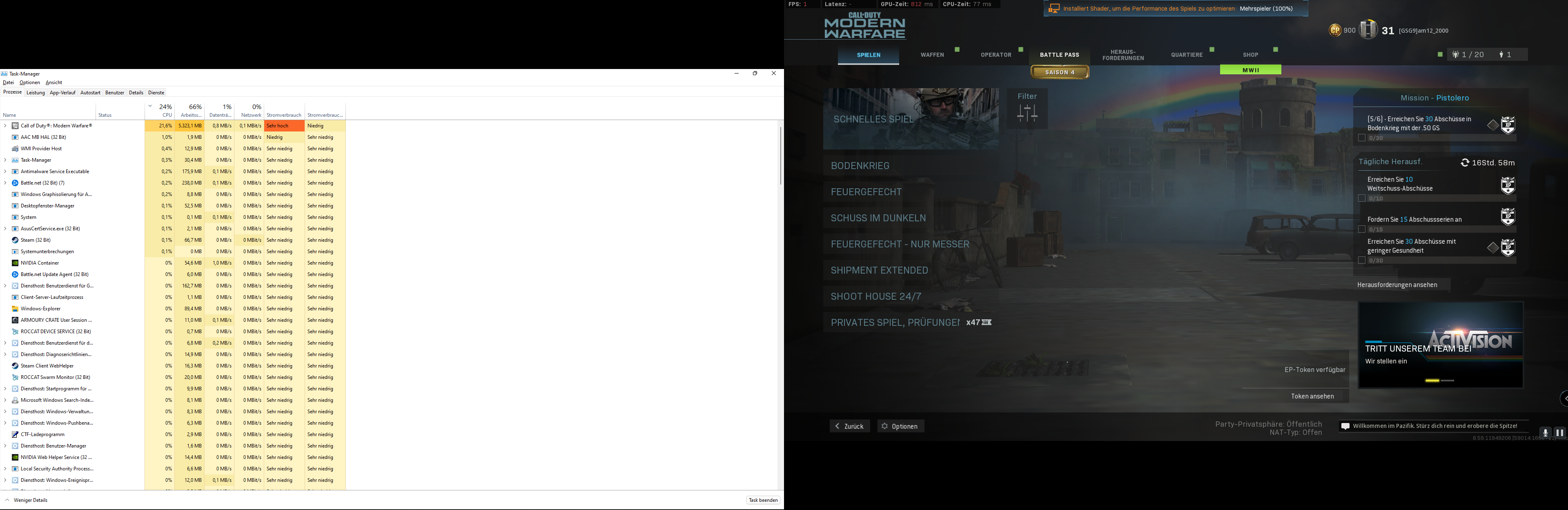

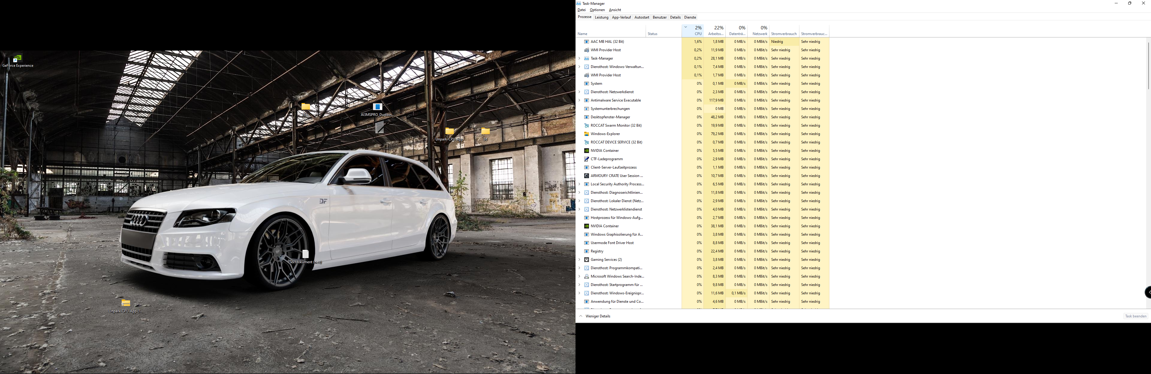

Powl_0 schrieb:

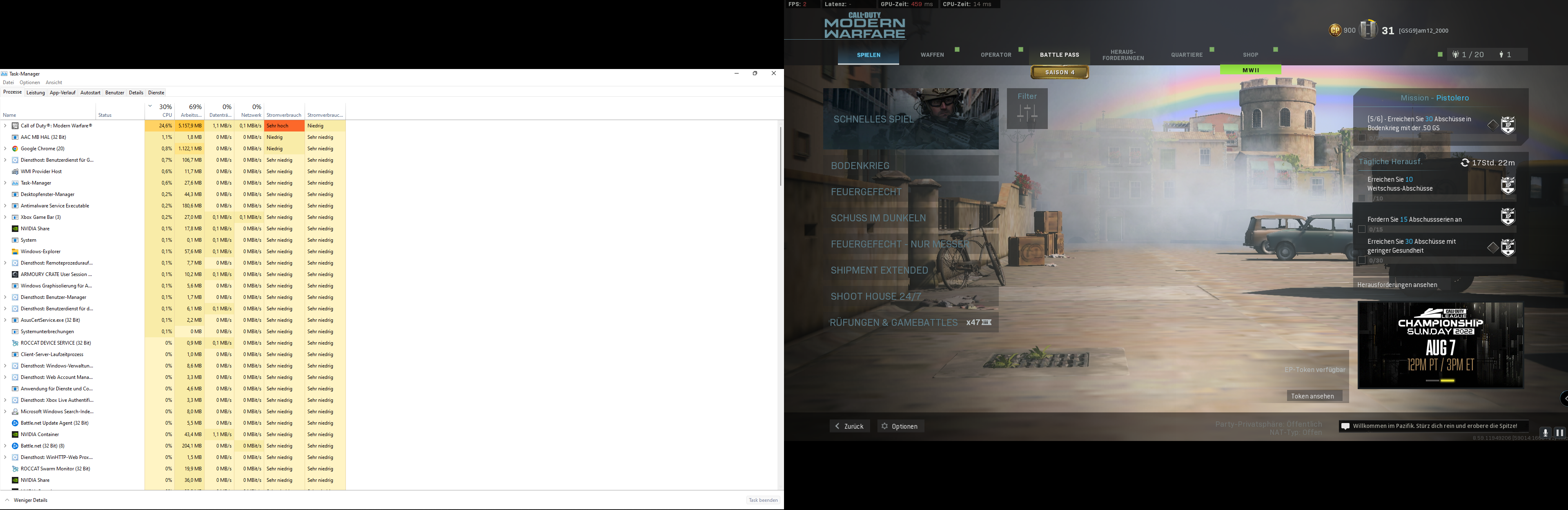

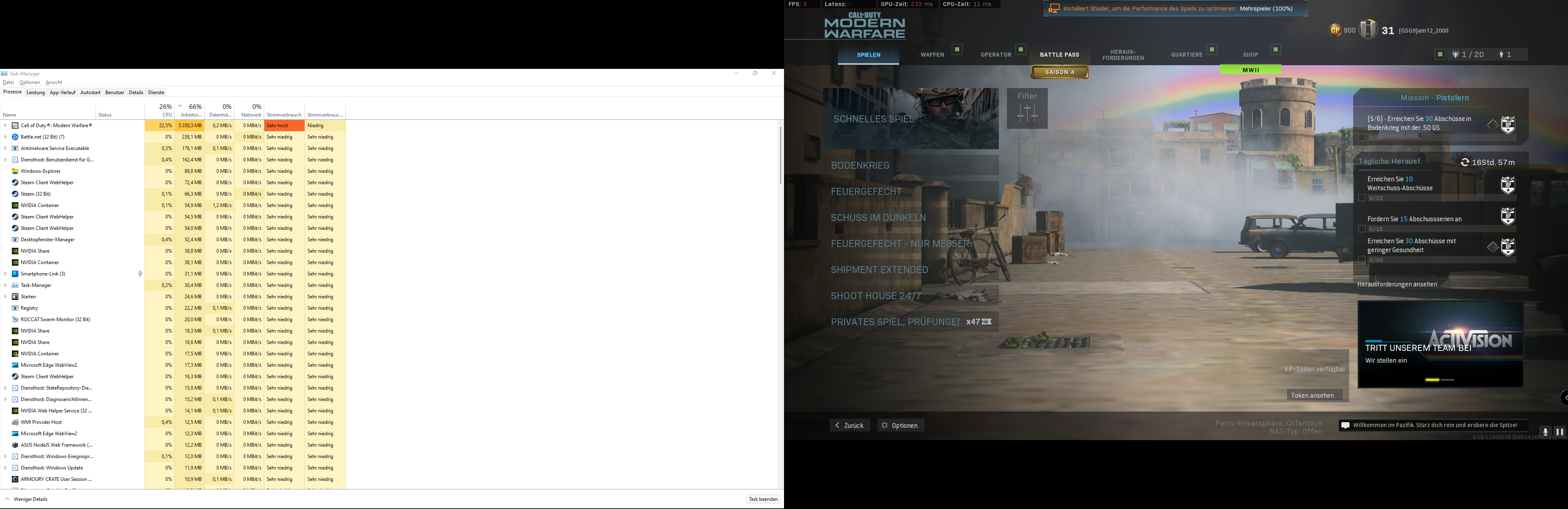

Der RAM ist voll und die SSD schreibt mit 63%. Das OS betreibt da gerade Swapping aufs härteste.
Zeig uns mal im Task Manager, welche anderen Programme gleichzeitig laufen, während das Problem auftritt.

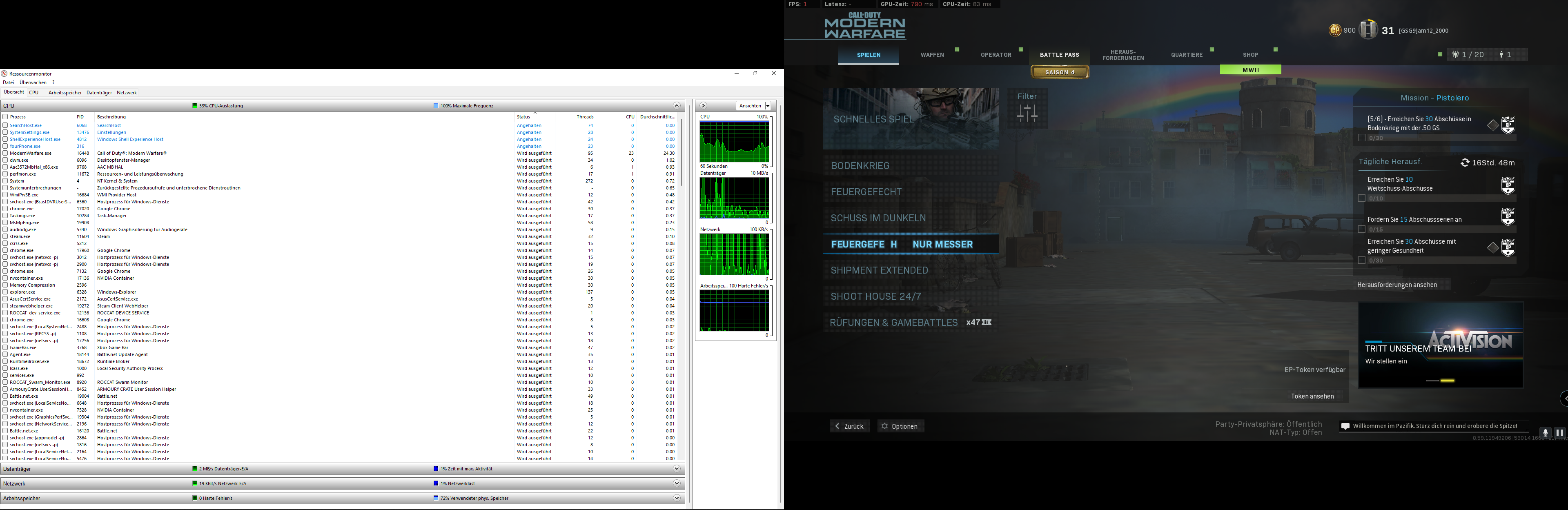

zwei Screenshots bitte: Ein mal sortiert nach Prozessorlast, ein mal sortiert nach Speicherauslastung.
Entweder da hat irgendein anderes Programm bei dir ein dickes Speicherleck...oder du hast Malware drauf.

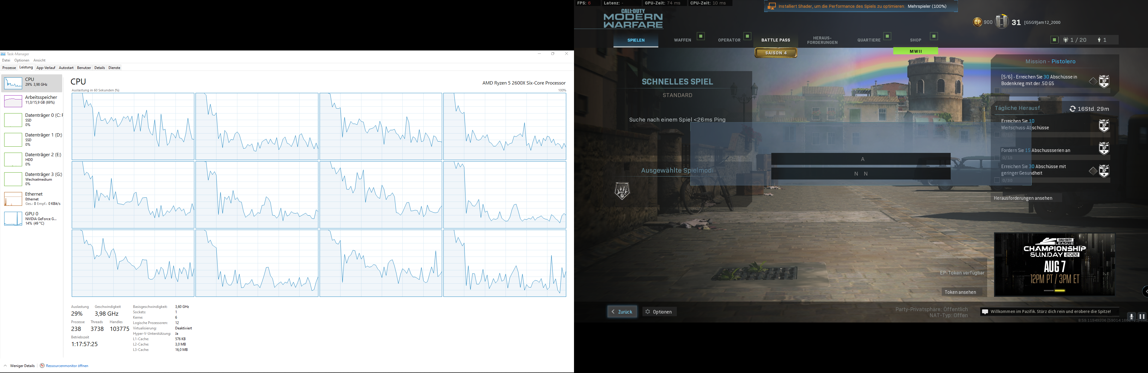

bei CSGO klappte diesmal alles warum auch immer aber in COD ist es immer noch so. Das Problem ist sobald ich im Menü bin hängt nicht nur das Game sondern der ganze pc also auch der Taskmanager bis ich aus dem game tabe

fanaticmd schrieb:
Fängt bei dem Füllstand der RAM nicht schon lange an auf die HDD/SSD auszulagern?
Denke man muss hier im Ressourcenmonitor mal gucken was die RAM Auslastung erzeugt.
CS:GO braucht nie im Leben den dort gezeigten RAM Verbrauch.

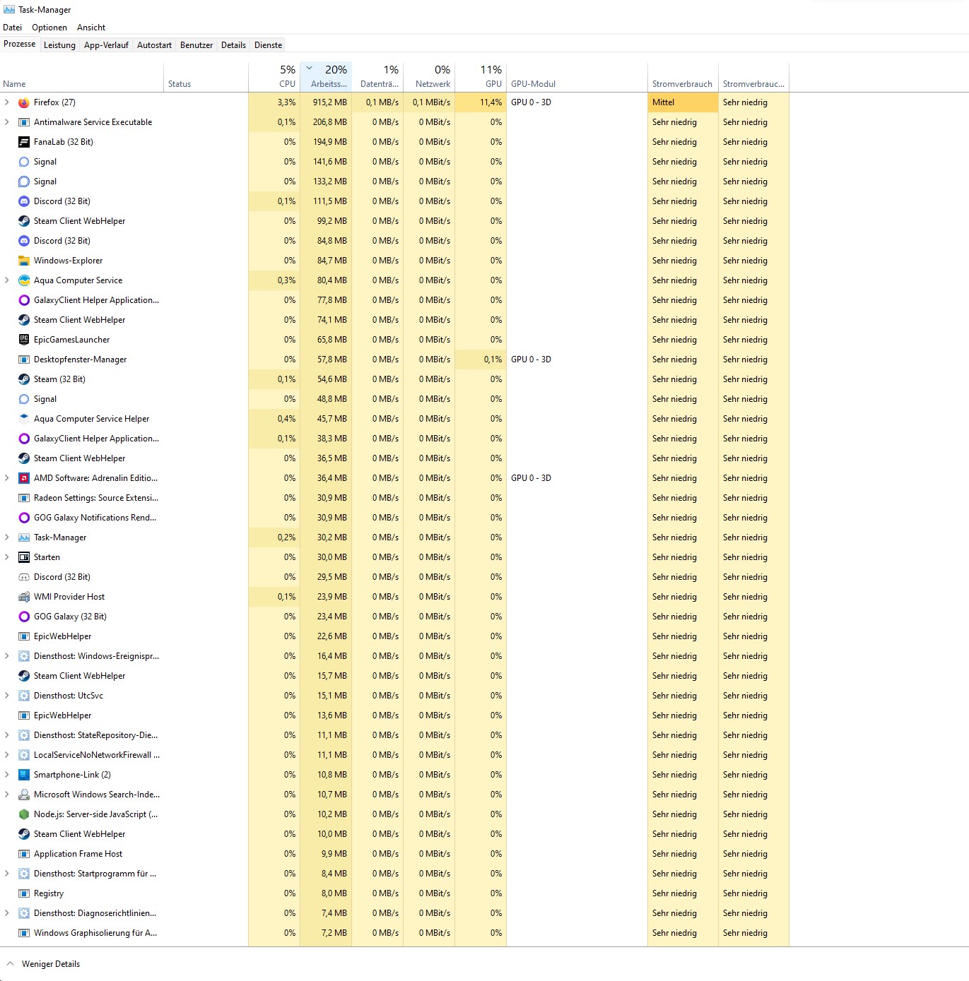

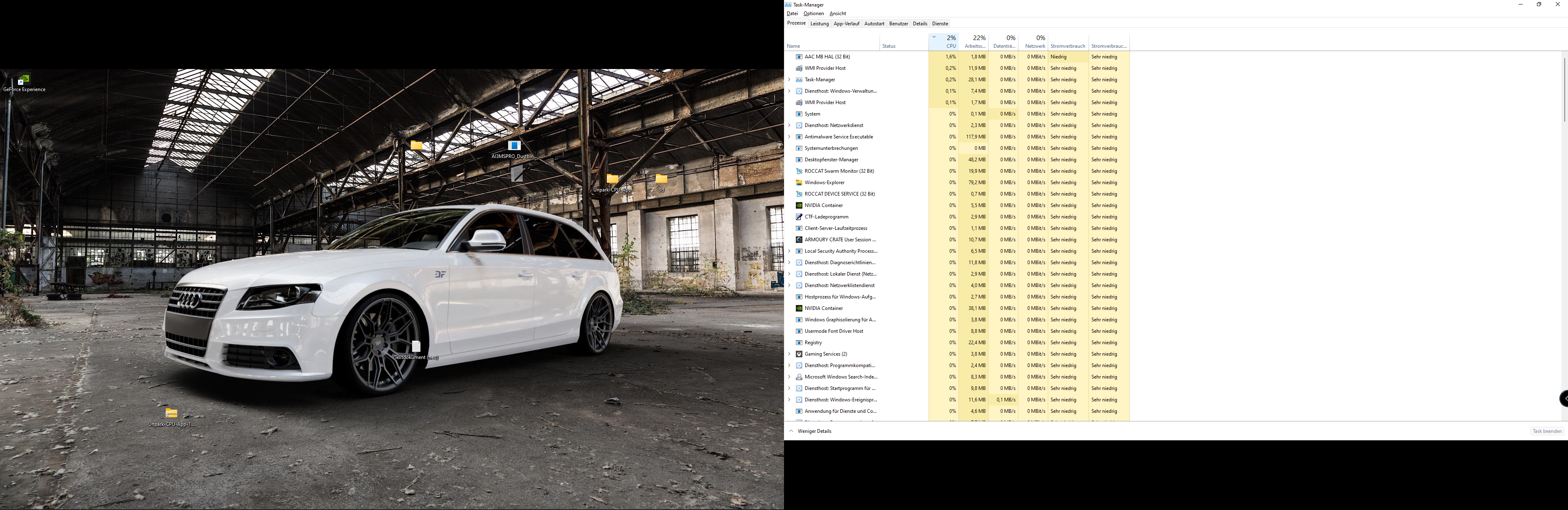

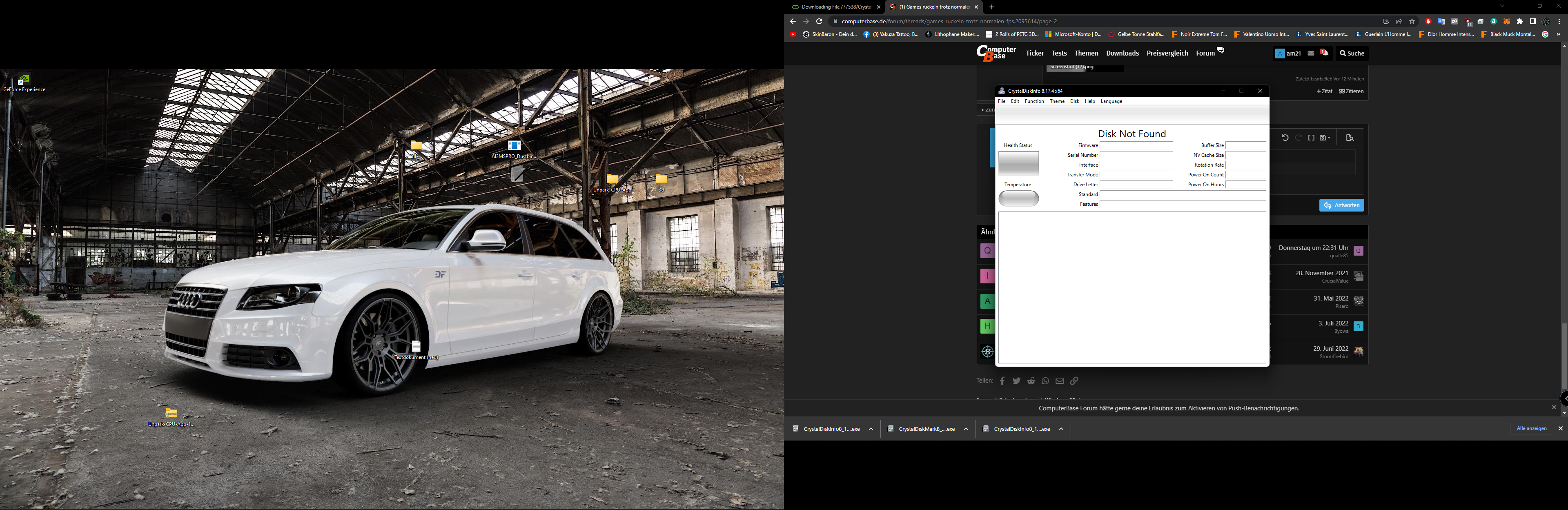

der zeigt mir nur das hier an ich kann auch keine Festplatte aussuchen

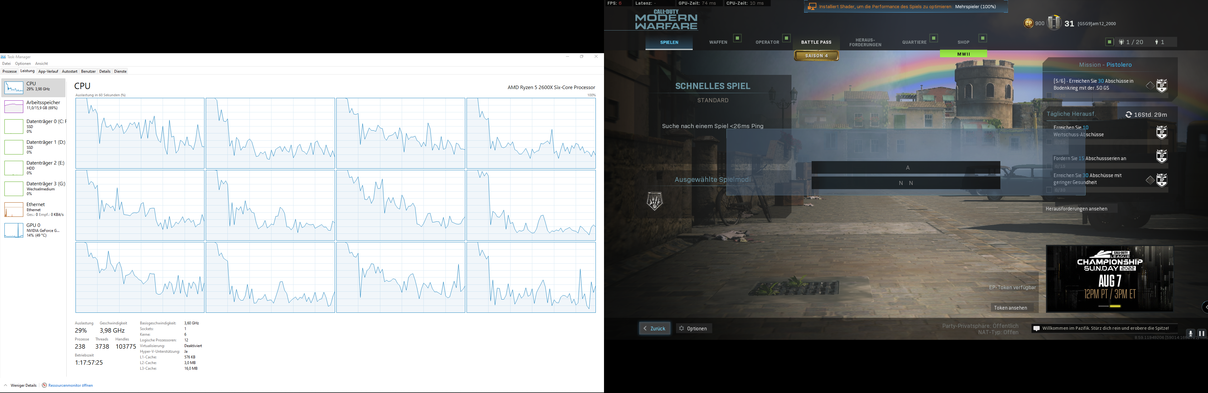

das komische ist auch das wen ich im menü drin bin steigt die gpu zeit auf über 3000 und es hängt alles nicht nur das game, sobald ich auf den Task Manger gehe läuft wieder alles flüssiger
wuselsurfer schrieb:
Ich sehe da noch viel mehr unnötiges Zeug im Hintergrund.
Da würde ich zuerst aufräumen.

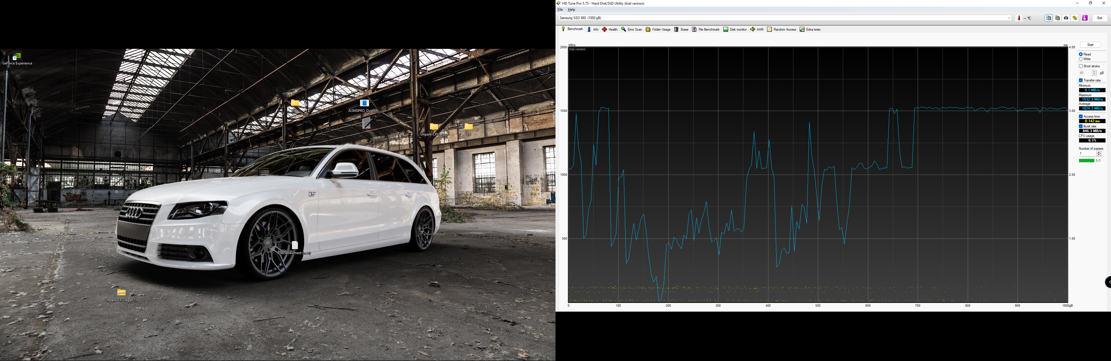

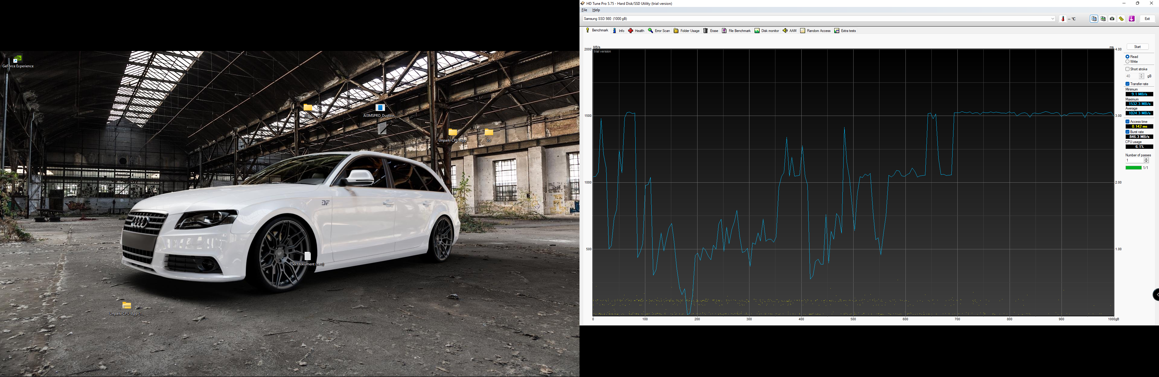

Und dann mal die Festplatten betrachten:
http://www.hdtune.com/download.html (Screen "Benchmark"; durchlaufen lassen!) .

Die SSD bricht bis 70% ganz schön ein bis weit unter USB-Geschwindigkeit.
Die Zugriffszeit ist auch um den Faktor 1,5 zu hoch.
