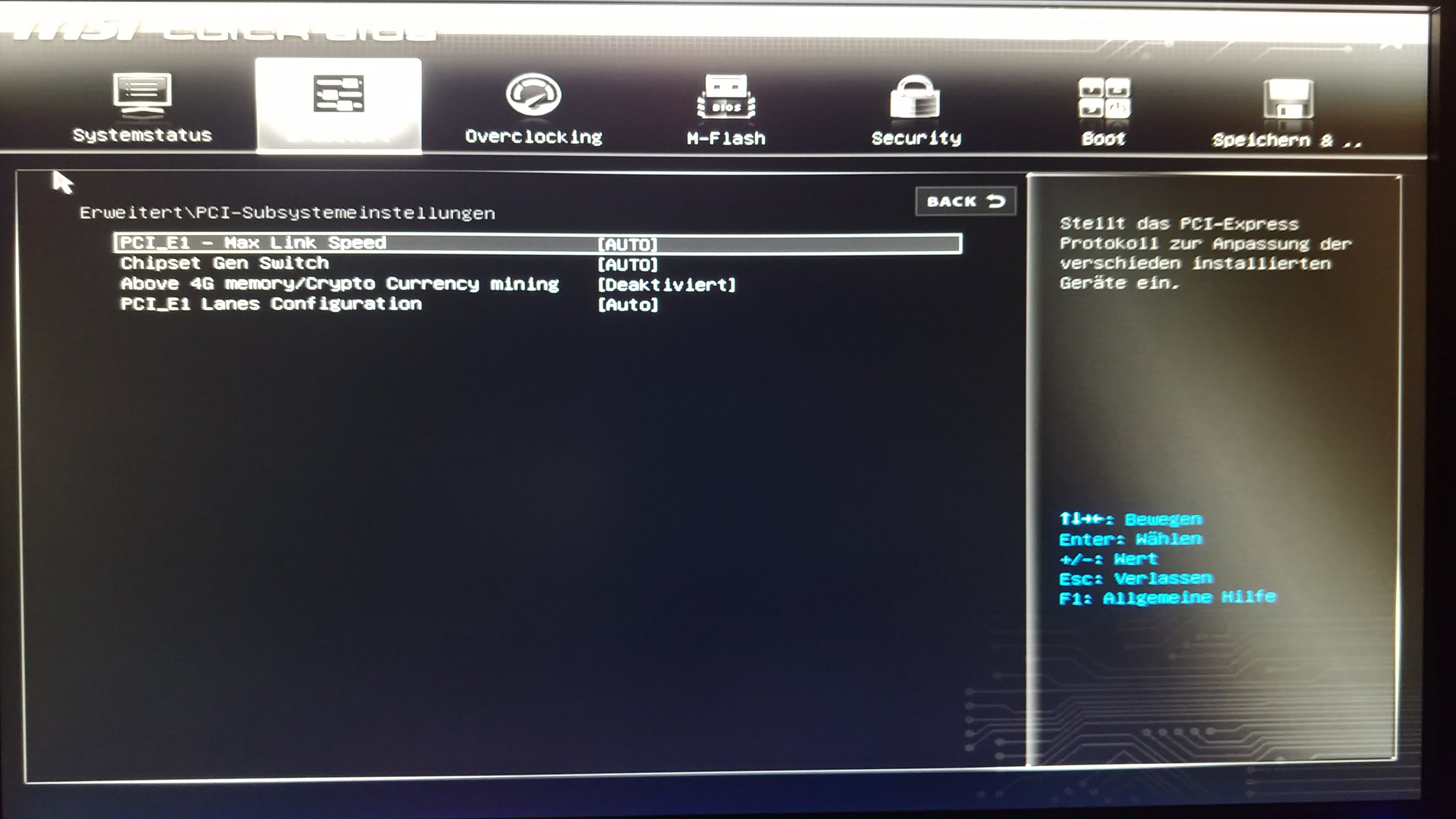

Finde nur sowas im BIOS

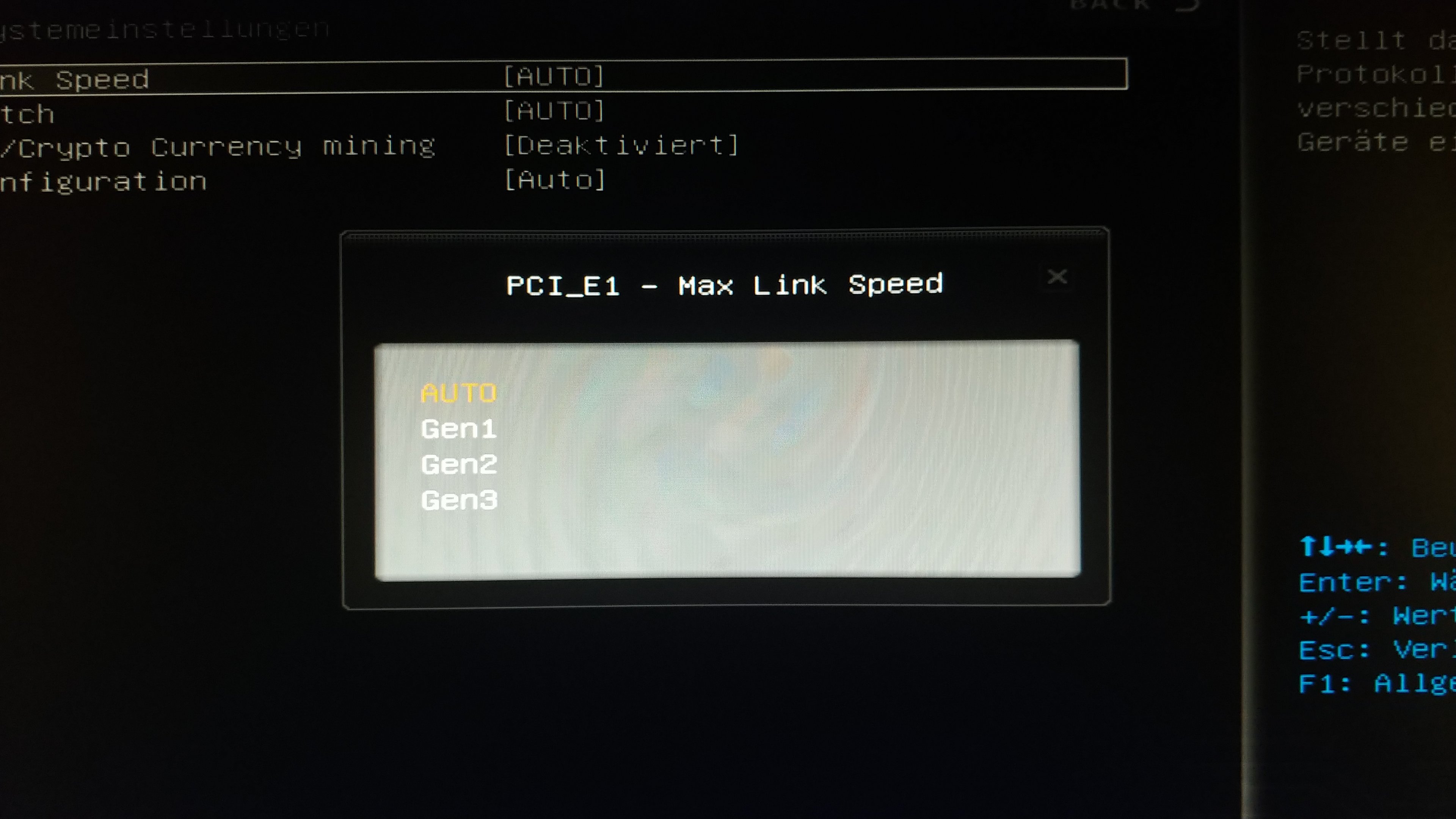

TheJackal3210 schrieb:
Finde nur sowas im BIOSAnhang anzeigen 802166Anhang anzeigen 802167

Dann DRINGEND auf Gen. 3 stellen !!! Bei mir hat Auto (Gigabyte Board ) auf 4.0 gestellt.
Probier ich jetzt grade. Meld mich gleich.
So es ist gefühlt besser geworden durch das auf GEN3 stellen. Jetzt habe ich aber manchmal ruckler durch FPS Drops. Vorher hatte ich ruckler OHNE FPS Drops.
