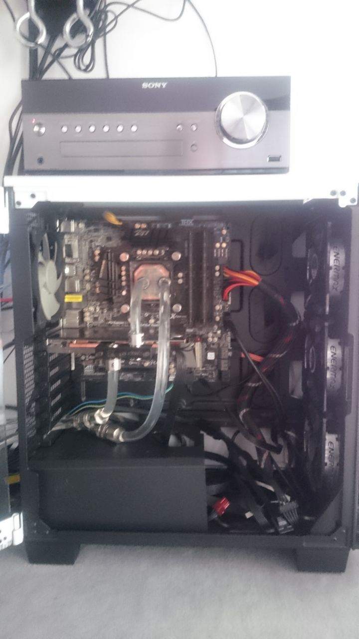

Moin,
bei dem Gehäuse bitte darauf achten das es keinen wirklichen Platz für Kabelmanagement gibt. Das ATX Kabel passt nicht hinter die Seite. Außerdem sollten gerade SATA Stecker verwendet werden. Abgewinkelte Stecker passen nicht hinter die Seite. Bitte nicht meckern, das ist gerade nur zusammengebaut, damit es läuft.
MfG fLauschiii
