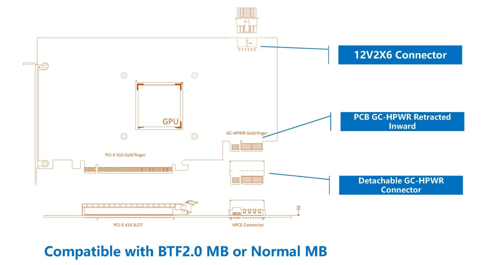

Die Astral BTF hat aber "beides", sprich BTF und normal 12V-high-failure-rate-connector.

@Volker Hat ASUS verlauten lassen wann die Karte kommt? Wie die weiße 5070 BTF in Q3?
johnieboy schrieb:
Ich würde mal behaupten das der Wiederverkaufswert der 5090 Astral BTF deutlich geringer sein wird als der der normalen 5090 Astral wenn in 2026/2027 die 6090 kommt.
Du hast aber schon gelesen, dass der BTF2.0 Standard beides erlaubt?
https://www.hardwareluxx.de/index.p...ndung-zwischen-grafikkarte-und-mainboard.html
Reaktionen: Kitsune-Senpai, Zockmock und MGFirewater
Reaktionen: Alphanerd und xexex
@MGFirewater Wenn Asus das für alle Tantiemenfrei offen macht, dann könnte es sich schneller verbreiten.
Der 12VHPWR bleibt aber trotzdem, da der dann im Mainboard verbaut ist um halt das BTF2.0 zu versorgen.
Hätte sich 12VO druchgesetzt im DIY, könnten wir nun BTF2.0 nutzen und mit dieser wäre eine 1x Stecker Lösung zwischen PSU und Board möglich. Also nur noch einen Stecker vom Netzteil aus für alles.
Reaktionen: AlphaKaninchen und Zockmock
MGFirewater schrieb:
wird die gpus nur wieder teurer und komplexer machen, wenn man die stromversorgung nach unten und nach oben im pcb führen muss
Völlig richtig und auch der kleine Adapter ist nicht umsonst, es dürfte die teuerste Variante der 5090 werden. Bis sich allerdings BTF soweit verbreitet, dass der "Dual-Mode" uninteressant wird, ist es eine sinnvolle Lösung.
Interessant an dieser Stelle, eigentlich schneidet sich ASUS hier ins eigene Fleisch, denn davon haben sie nichts. Es steigert den Wiederverkaufswert solche Grafikkarten, gleichzeitig macht es diese Versionen teurer als die normalen Karten.
Ich meine, jeder der so eine Karte für sein BTF Board will, würde sie auch ohne einen zusätzlichen Anschluss kaufen und ich kann mir einfach nicht vorstellen, dass sich Leute die BTF Variante schon mal "vorab" kaufen und einen Aufpreis in Kauf nehmen, obwohl sie noch nicht das passende Mainboard haben.

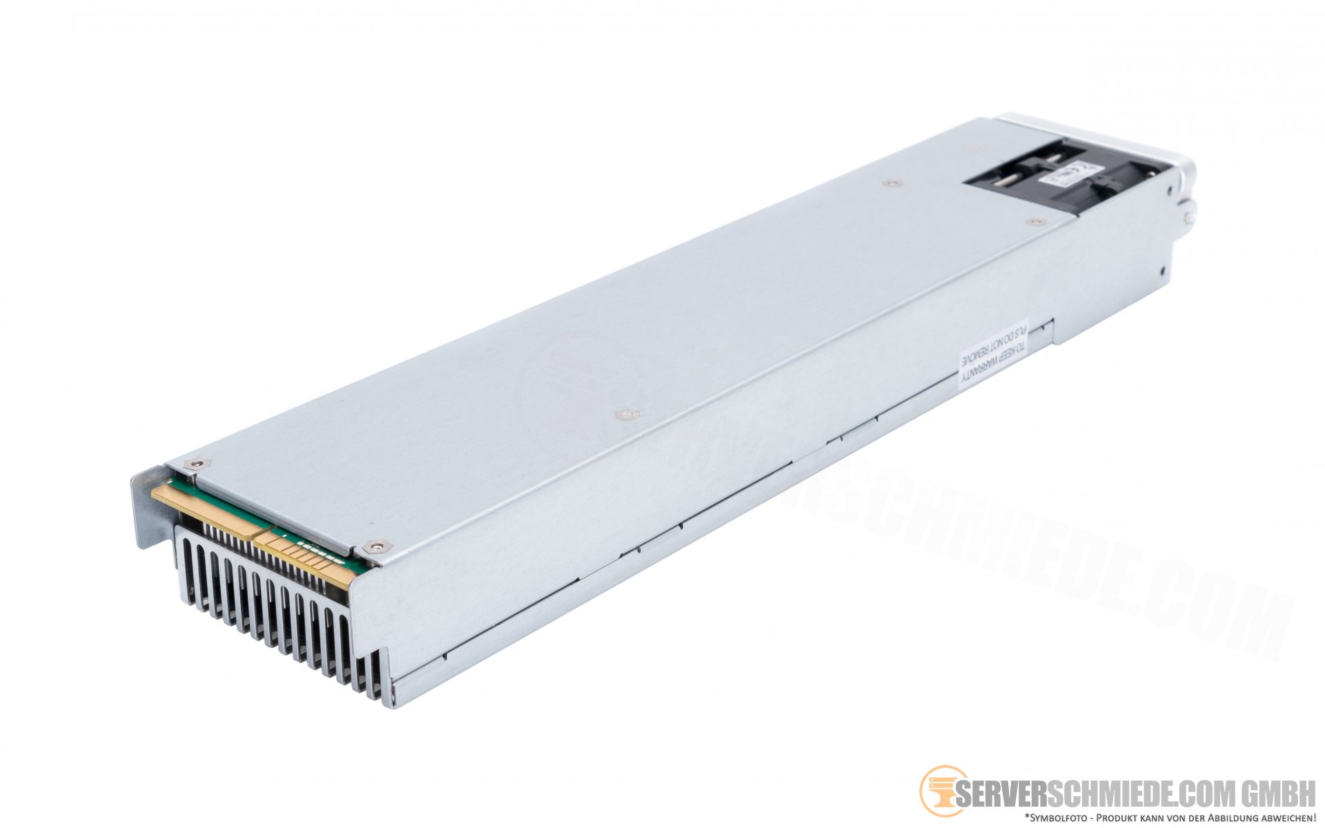

Und wenn man sich den Server-Bereich als Vorbild nimmt, könnte auch das Netzteil bald nur noch ein Einschub sein (natürlich in anderem Format und mehr auf Lautstärke bedacht, als dies für Server der Fall ist):
(Das im Bild ist ein 2000W Netzteil für Server)
Damit der nötige Strom zur Versorgung von CPU und GPU komplett über einen Stecker zum Mainboard und dann innerhalb des Mainboards über Leiterbahnebenen verteilt werden kann, müsste wohl über kurz oder lang wirklich die Spannung auf 24/36/48/60V steigen (60V ist die Grenze für Kleinspannung bei Gleichstrom, darüber beginnt die Niederspannung). Sonst müssten quasi extra Sammelschienen auf die Rückseite der Mainboards geschraubt werden, die nur Energie zur Versorgung von CPU und GPU transportieren aufgrund der hohen Stromstärke. Alle anderen Teile verbrauchen so wenig, dass das auch über interne Leiterbahnen geht.
Mal als Übersicht die benötigten Stromstärken für eine Leistung von 600W bei verschiedenen Spannungen:
Volt (V)Stromstärke (A)
1250
2425
3616,67
4812,5
6010
Auf lange Sicht wäre auch ein Weg zurück zur Backplane denkbar. Die Backplane bietet dann eigentlich nur noch PCI-artige Steckplätze für Strom- und Datenversorgung während alle anderen Komponenten als (wesentlich größere als heutige) Steckkarten aufgesteckt werden. Einzelne Steckkarte für CPU inkl. RAM und I/O, einzelne Steckkarte für Grafikkarte, einzelne Steckkarte für Festplatten(-träger), usw. mit Kommunikation in Zukunft wahrscheinlich über Silicon-Photonics um Störungen und Reichweitenverluste zu minimieren bzw. auszuschließen und die Datenrate weiter zu steigern. Es kommunizieren sowieso inzwischen fast alle Zusatzkomponenten über PCIe-Lanes auf dem Mainboard mit der CPU.
