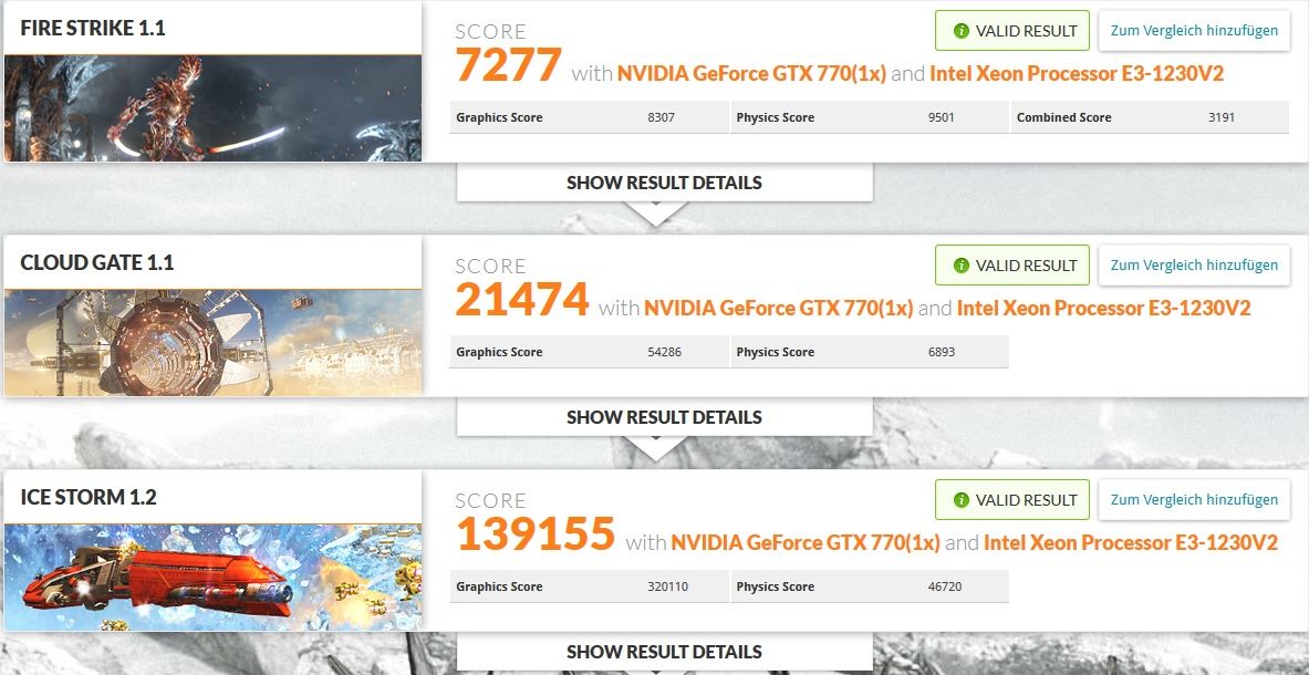

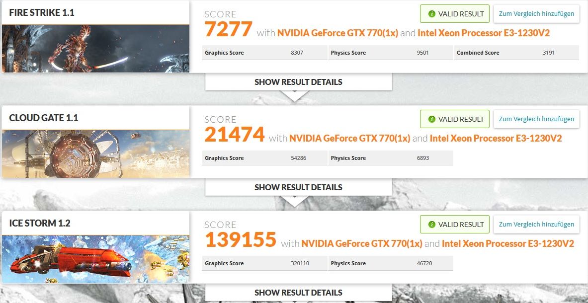

Erste Tests

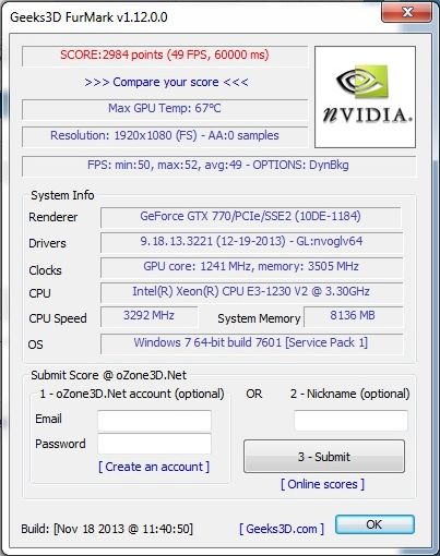

GTX 770 OC Gigabyte 2GB
Idle 48W
Furmark
Benchmark 1080 ohne AA
303W
Firestrike 3DMark
Firestrike Demo
257W
Fire Strike Graphics Test 1
260W
Fire Strike Graphics Test 2
245W
Fire Strike Physics Test
95W
Fire Strike Combined Test
263W
Unigine
Valley Benchmark
235-240W
Habe stets gewartet bis das System auf volllast im jeweiligen Test war und dann gemessen.

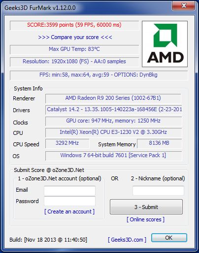

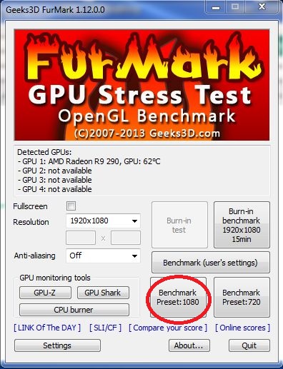

welche 2 Haken?
habe lediglich den Test gedrückt:
Bei Settings sind 2 Haken drin:
- Dynamic Backround
- Burn-in

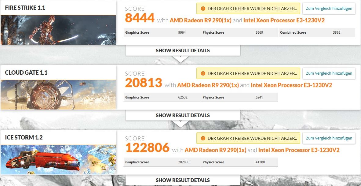

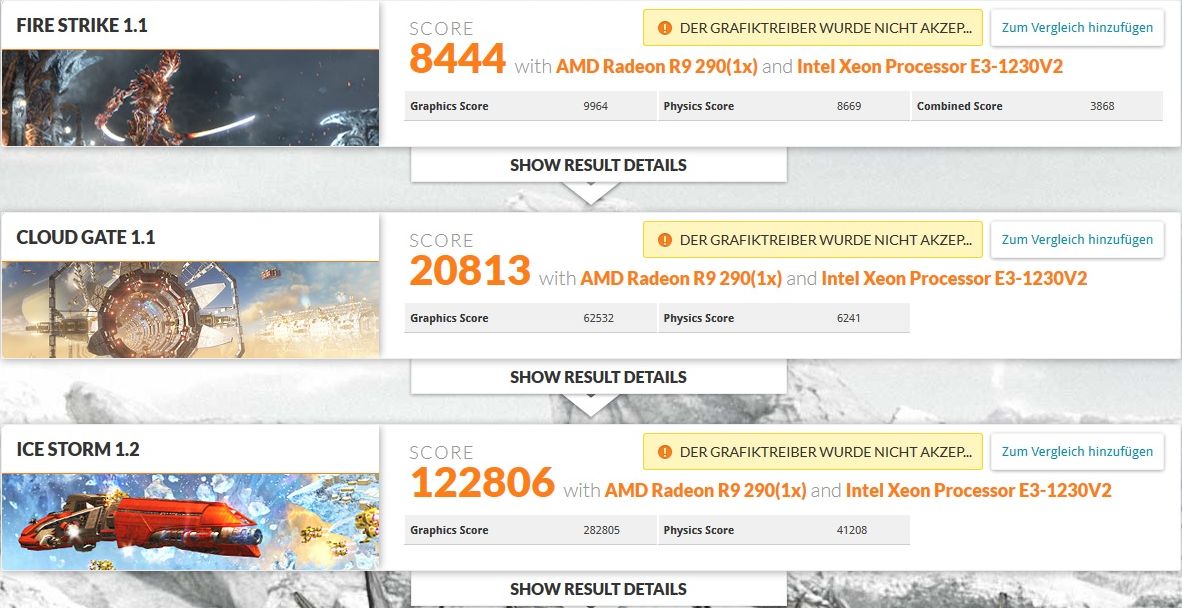

Weitere Tests

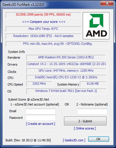

Sapphire Radeon R290 4GB
Idle 49W
Furmark
365W
Firestrike 3DMark
Firestrike Demo
284W
297W
279W
130W
307W
Unigine
Valley Benchmark
306-314W
vom FurMark?
weiß ich nicht. hab die heute von Chip runter geladen.
man kann sagen dass die 290 im gegensatz zur GTX 770 rund 16% schneller ist im 3D Mark und selbiges auch im Mehrverbrauch zu sehen ist.
also rund 30-60W je nach szenario :)

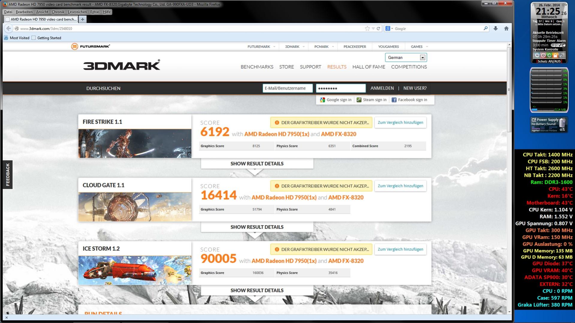

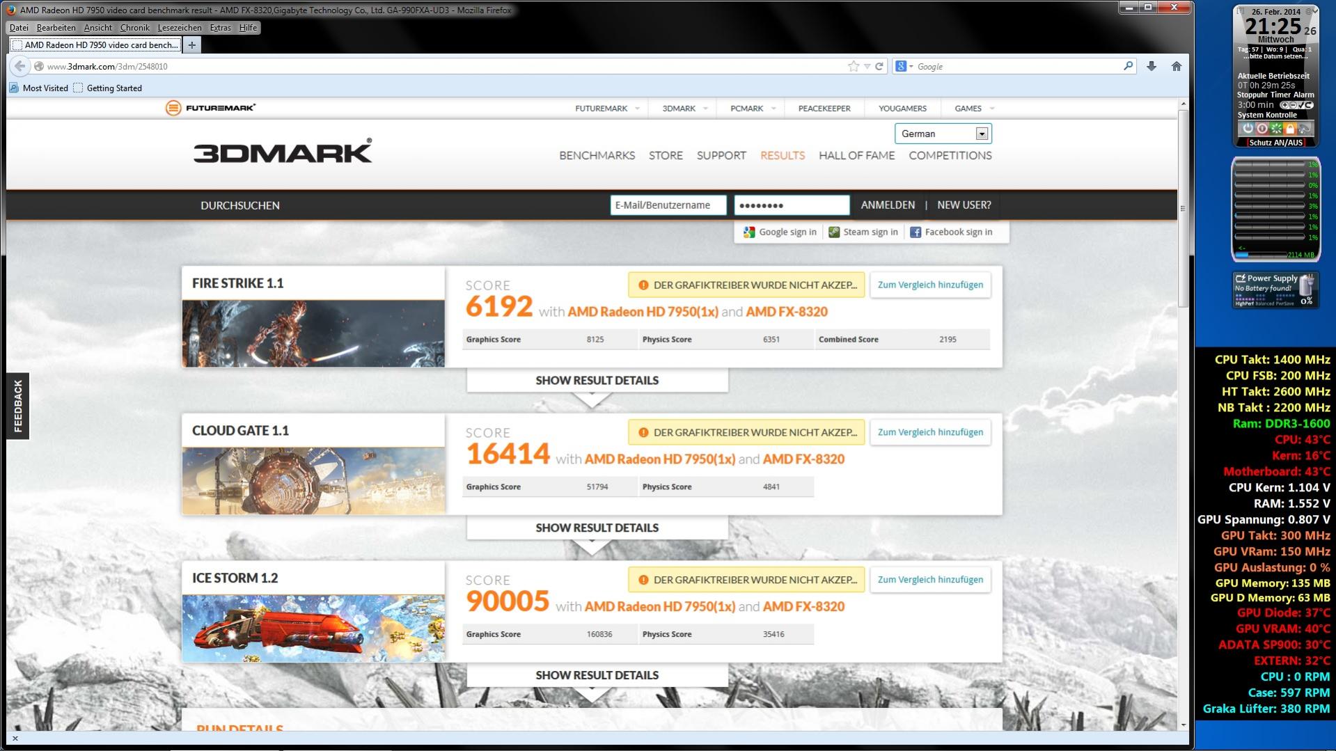

Idle 79Watt
Furmark mit max GPU Takt 330Watt,leicht über 2800P
Der 3D Mark ist nicht wirklich gut.....MSI Afterburner will nicht und somit fehlt mir der Grakatakt......
Firestrike Demo
275-300Watt
290-300Watt
270-293Watt
155W
265-280W
Bei Physik würd ich aber mal sagen das deine nVidia da mit rechnet....
Ich versuchs mal über den Treiber...
du meinst beim Firestrike Physik Test?
ich denke nicht dass da die Nvidia nur mitrechnet, sondern dass das eigentlich ausschließlich die Grafikkarte macht. Und das relativ gut aufgrund von PhysX oder ähnlichem. da braucht ja dein system fast 60W mehr.
oder meinst du dass bei deinem system deine CPU 120W und die Graka 35W und bei mir die CPU 45W und die Graka 50W benötigen?
Nein, da GPU-PhysX gar nicht zum Tragen kommt bzw. unterstützt wird. Entscheidend für diesen Wert ist die genutzte CPU/Takt
als auch die vorhandene Leistung der GPU. ;)
