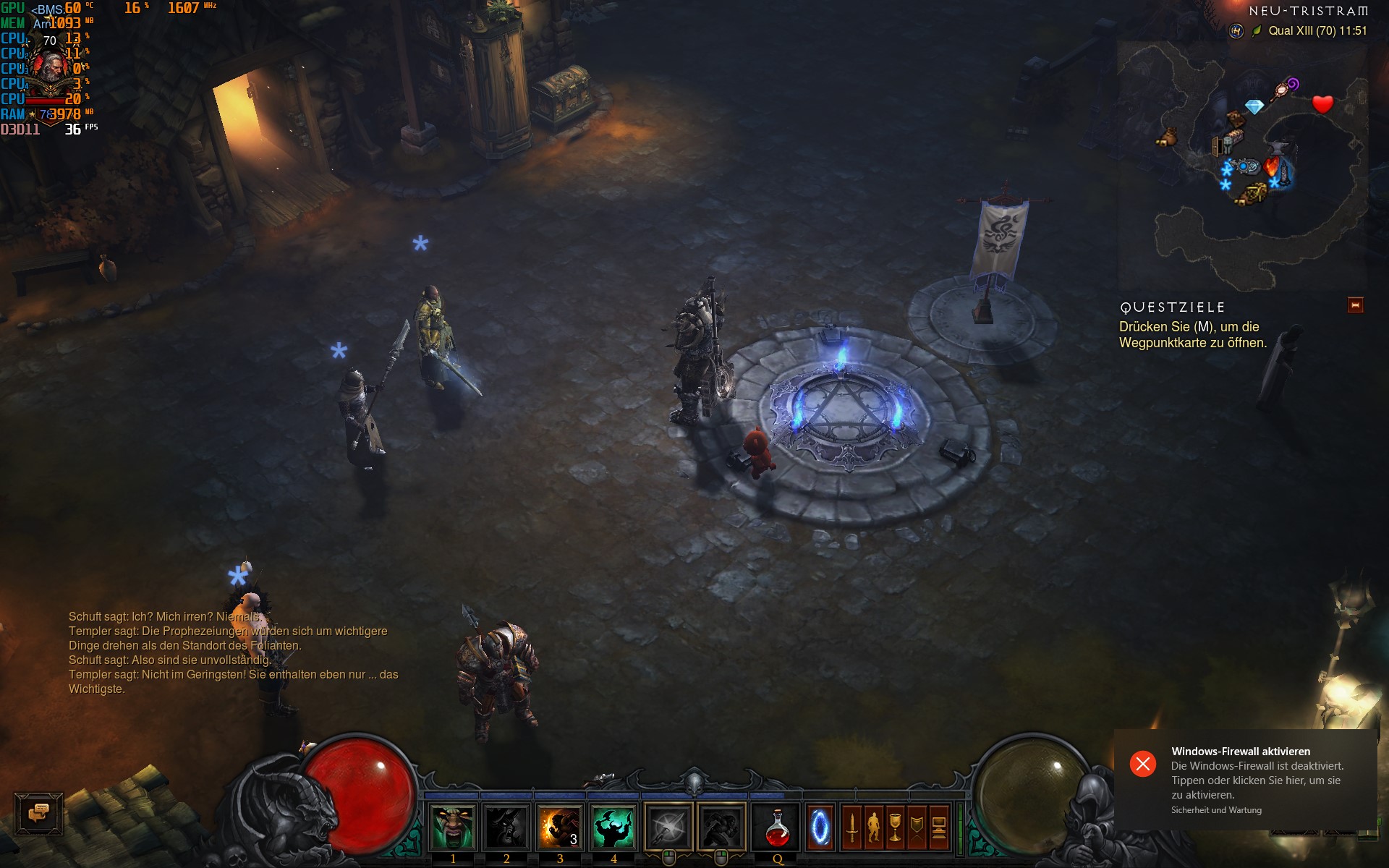

Vor einiger Zeit habe ich einen unRAID Server auf meinem PC gehostet und darauf mit 2 KVM via GPU passthrough (GTX970) gespielt, was erstaunlich gut funktioniert hat. (4vCore von einem i7-5930k,6Gb Ram, hatte~5% weniger Leistung als auf meinem nativen Betriebssystem)

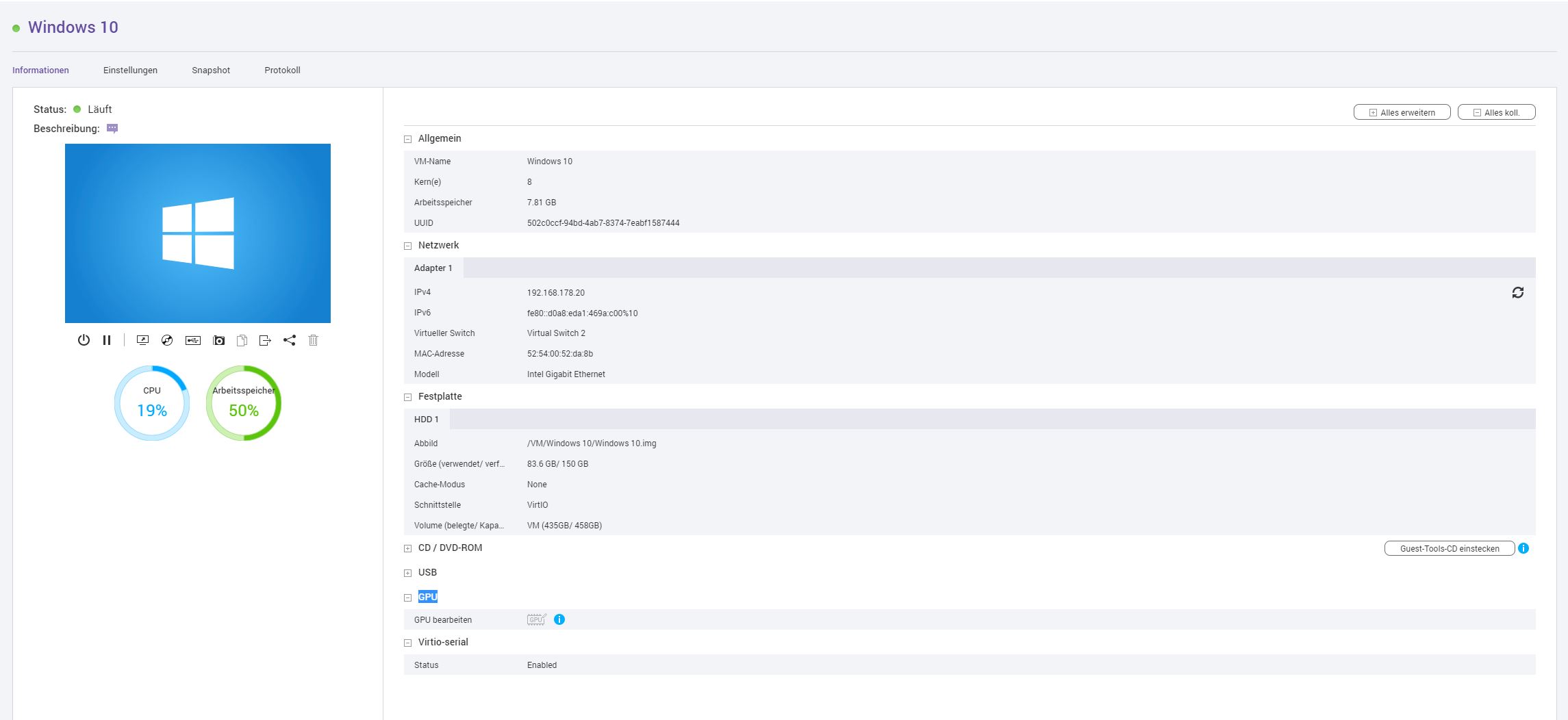

Da dies so wunderbar geklappt hat, wollte ich es auch mal auf meinem QNAP probieren (mit der Virtualization Station von QNAP) wo die Leistung des Nas durchaus ausreichend sein sollte. Jedoch ist die Leistung alles anderes als gut. Die KVM läuft mit 8vCore, 8Gb RAM und der unten besagten Grafikkarte. In Diablo bspw. schaffe ich gerade einmal 10-30fps. Lt. MSI Afterburn keinerlei Auslastung auf dem GPU+CPU.
Meine Hardware:
Qnap TS-877-1700-16G
Prozessor: AMD Ryzen™ 7 1700 8 Kerne/16 Threads 3,0 GHz Prozessor, Turbo Core 3,7 GHz
RAM: 16GB (Wobei nur 8Gb. der KVM zugeteilt sind.)
Die KVM ist auf ein 512GB Samsung PRO SSD gehostet.
Grafikkarte: EVGA GTX 1060 SC Gaming 6GB
Betriebssystem: Sowohl Win8.1 als auch Win10 getestet.
GameDVR off
Neuster GPU Treiber

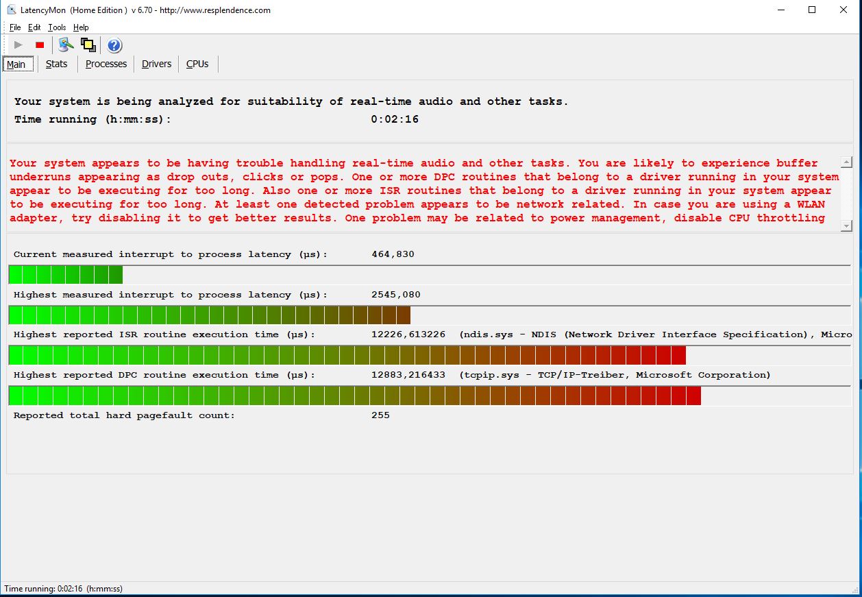

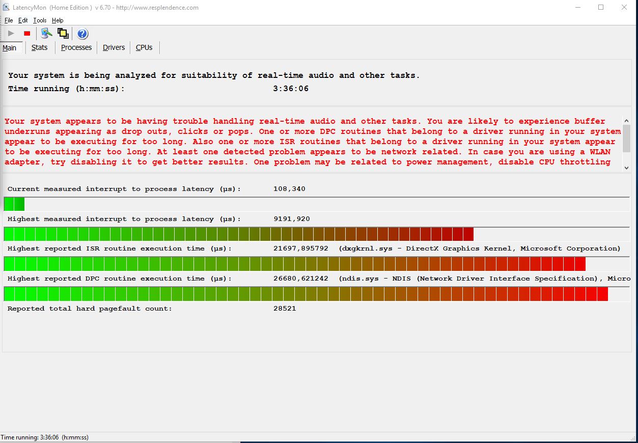

Habe leider starke dpc latency.

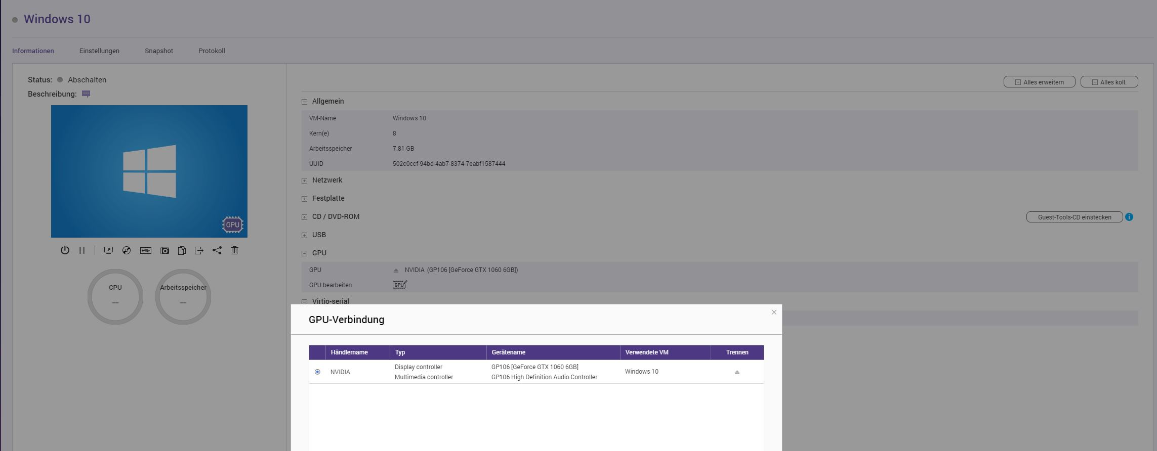

Die GPU wird wie Anbei vom NAS erkannt und durchgereicht.

Jetzt musst du deine GPU heraus finden und ob diese im besten Fall eine eigene PCIe-Adresse hat (erste Spalte bis zum Class soweit ich weiß) und kannst dann in den QEMU/KVM Settings prüfen ob wirklich das komplette Device an die VM durch gereicht wird.
1c03 ist meine GPU. das müsste doch die vorletzte sein ?
10de:10f1 muss auch mit durchgeschleift werden. Das ist der Audio Teil für die Graka. Das kann zu Problemen kommen wenn das nicht mit durchgeschleift wird.
