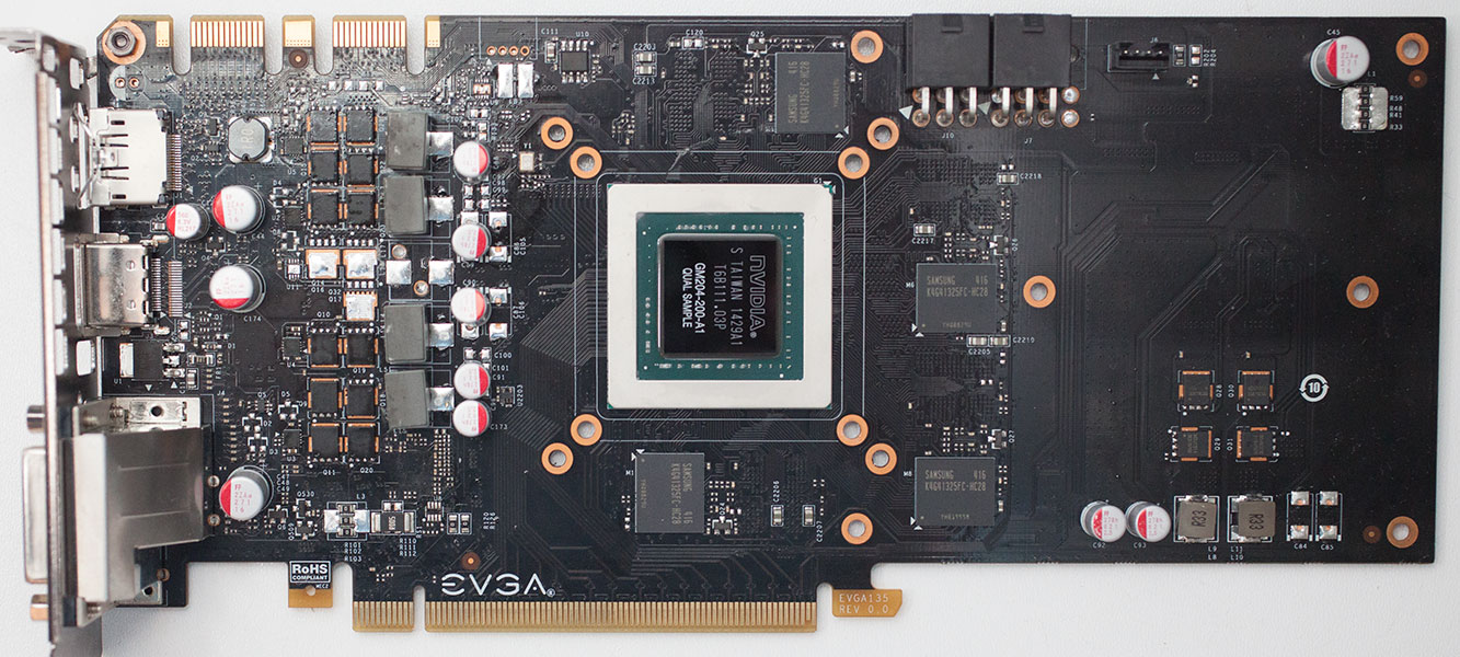

Was mir bezüglich des Kühlers noch Sorgen macht:
Die zwei Spannungswandler ganz unten rechts werden wohl nicht mitgekühlt. Vllt weißt du dazu ja was. Bzw sind das überhaupt Spawas? Kommt mir komisch vor die so ganz am anderen Ende zu platzieren wie den Rest...
Schauen wie SpaWas aus. Bei der ASUS Stix werden die über die Backplate gekühlt. Glaube nichr dass du Probleme bekommst wenn sie nicht direkt mitgekühlt werden.
