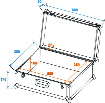

Der Koffer in dem alle kommt

Habe vor schlitze an die seiten zu machen und dann von rechts 2 120/140 rein und links 2 120/140 raus blasen lassen
Der Koffer soll nur zur Mobilität sein ;)
Zwischen Boden und Deckel soll dann eine Plexiglasscheibe, dass ein Luftstrom entsteht und man rein sehen kann.

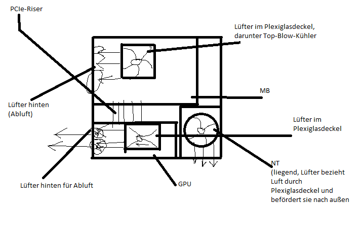

Die GPU würde ich durch einen PCIe-Riser in waagrechte Position bringen (mit dem PCB auf dem Boden, Kühler zeigt nach oben) und dann einen extra Lüfter für frische und einen Lüfter für Abluft extra für die Graka.
Hab eigentlich vor gehabt den pc wie einen normalen liegenden tower aufzubauen mit towerkühler macho 120 und vorne also rechts rein blasen und hinten also links raus blasen lassen
