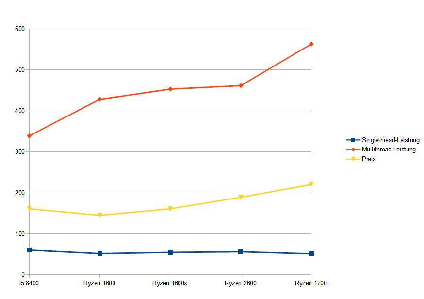

Ja, ich gebe oft Empfehlungen für "alte" Hardware, wenn man diese wegen Abverkauf deutlich günstiger bekommen kann und so bessere Preis/Leistung erhält. Bei der Preis/Leistung sind Ryzen 1600x und 1700x momentan klar besser als ihre "Nachfolger" und wenn OC in frage kommen würde, dann hätte ich sogar die CPU ohne "X" vorgeschlagen.
Ich nehme mal an, du meinst mit "Leistungsregler" die Detaileinstellungen in Spielen? In dem Fall kommt es wohl hauptsächlich auf das Spiel an, was möglich ist und was nicht.
