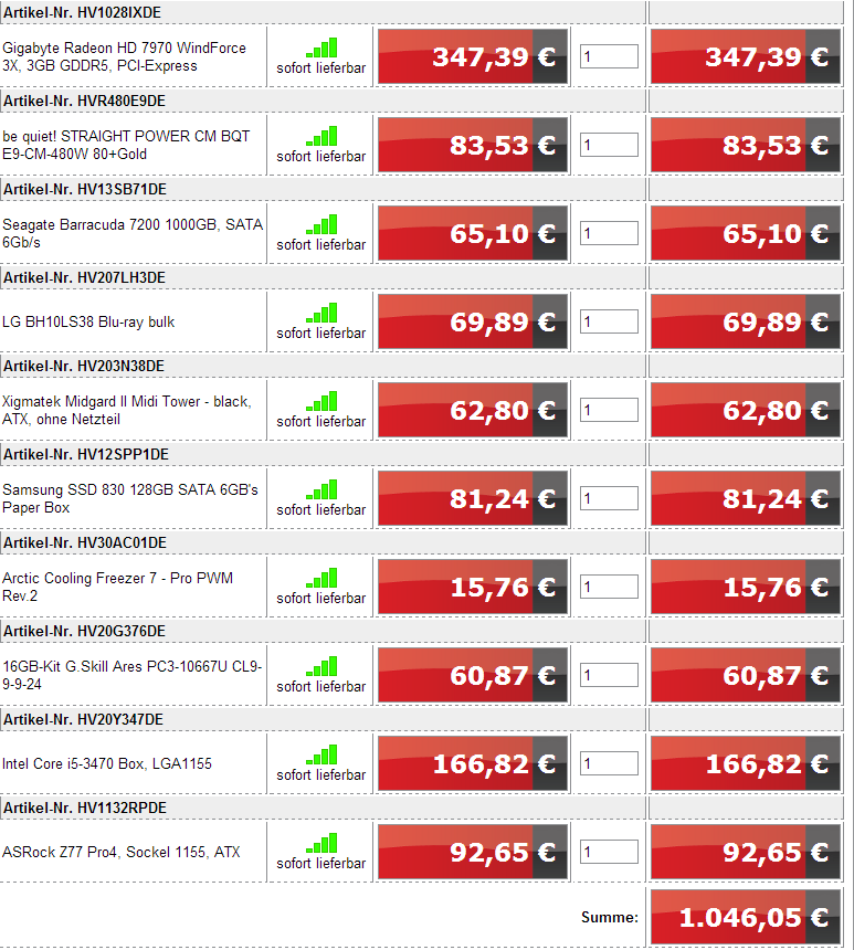

erstmal: vielen Dank für das Feedback.
Ich habe mich entschieden, auf eine i5-3470 mit Asrock Z77 Pro4 Kombi zu gehen. Den Speicher habe ich auf 2x8 GB geändert ebenso den Lüfter. Die Grafikkarte habe ich gelassen.
Im Anhang ist meine Config.
Grüße und Danke,
Cyroluxx
Jo ist stimmig so!
Wenn sich das preislich nichts mehr nimmt mal die Gigabyte GTX 670 OC anschauen, die ist mit den meisten HD 7970 auf einer Stufe. Die HD 7970 ist natürlich auch absolut Top!
Als CPU Kühler würde ich einen Freezer 13 vorschlagen. 5€ machen den Kohl auch nicht mehr fett und die Kühlleistung ist besser als beim Freezer 7.
Ich würde auch beim i5 3470 bleiben, da dieser VT-x unterstützt, Intels Technologie um VMs zu unterstützen. Der i5 3450 hat das afairc nicht!
Gruß
J.
