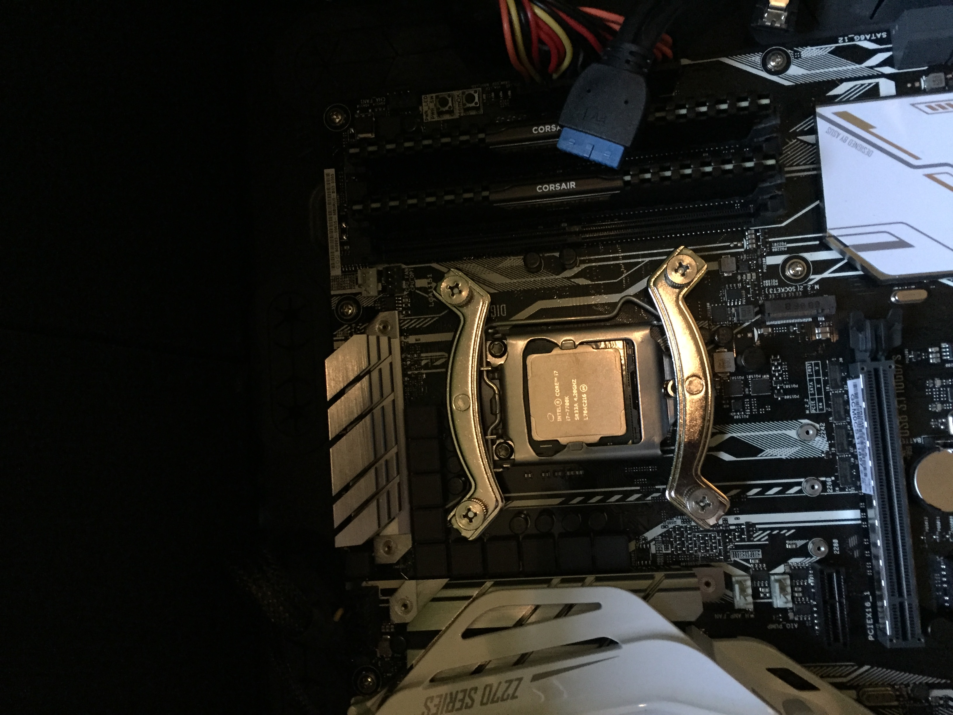

@ TE: CPU sitzt auch korrekt im sockel? ein foto wäre wohl wirklich nicht schlecht.
MarshallMathers
- Sep. 2016
- 1.250
Bloß nicht drücken oder im Sockel herumbewegen, die empfindlichen Pins können leicht verbiegen...
Wenn er nicht passt, wieder hochnehmen und wieder reinlegen, bis er passt.
Die goldene Ecke beachtet?

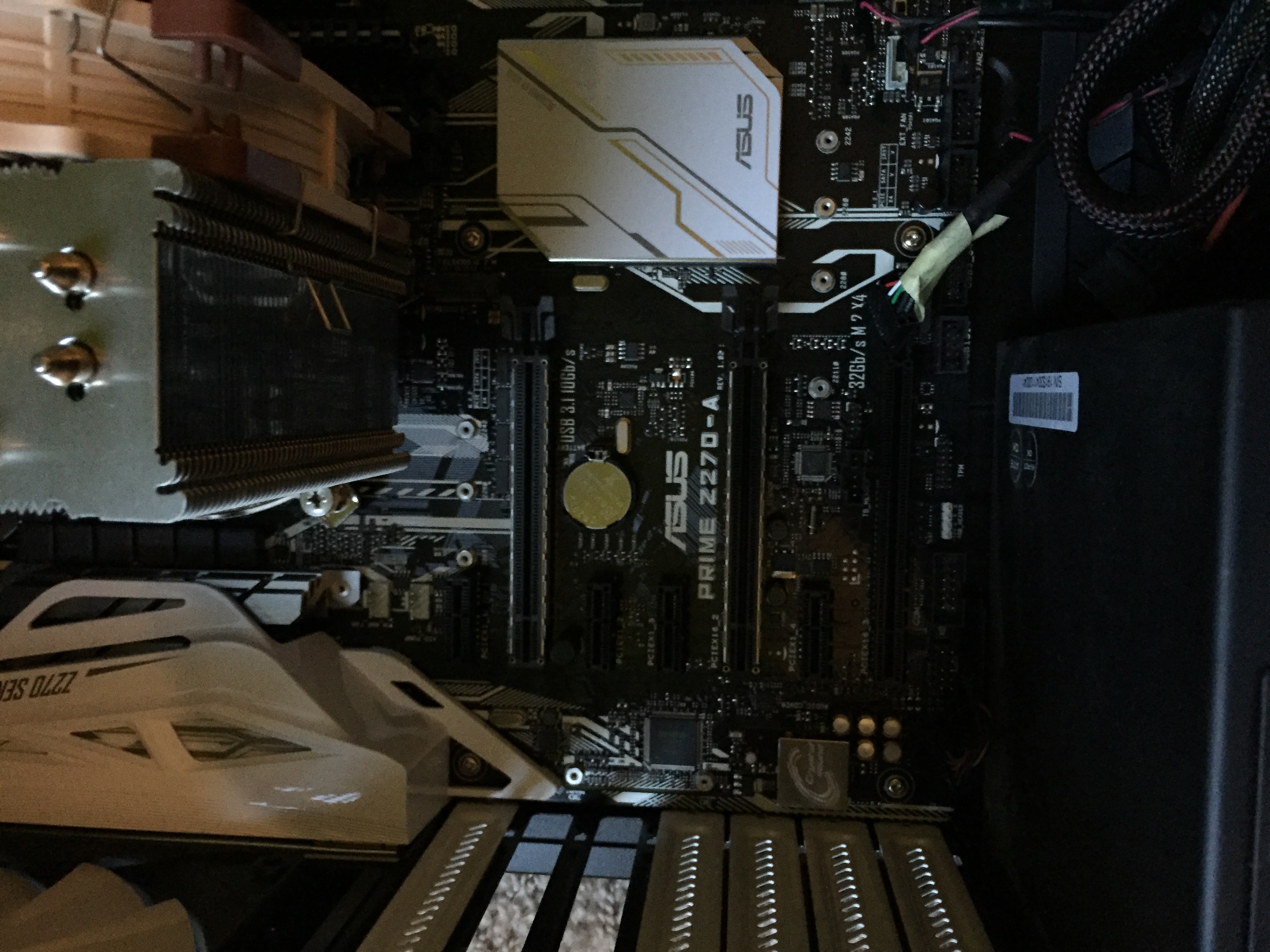

@ TE: nein, nicht korrekt, dreh das ganze um 90°.
edit: WLP nicht vergessen. kleinen klecks mittig auf die CPU, der anpressdruck erledigt den rest.

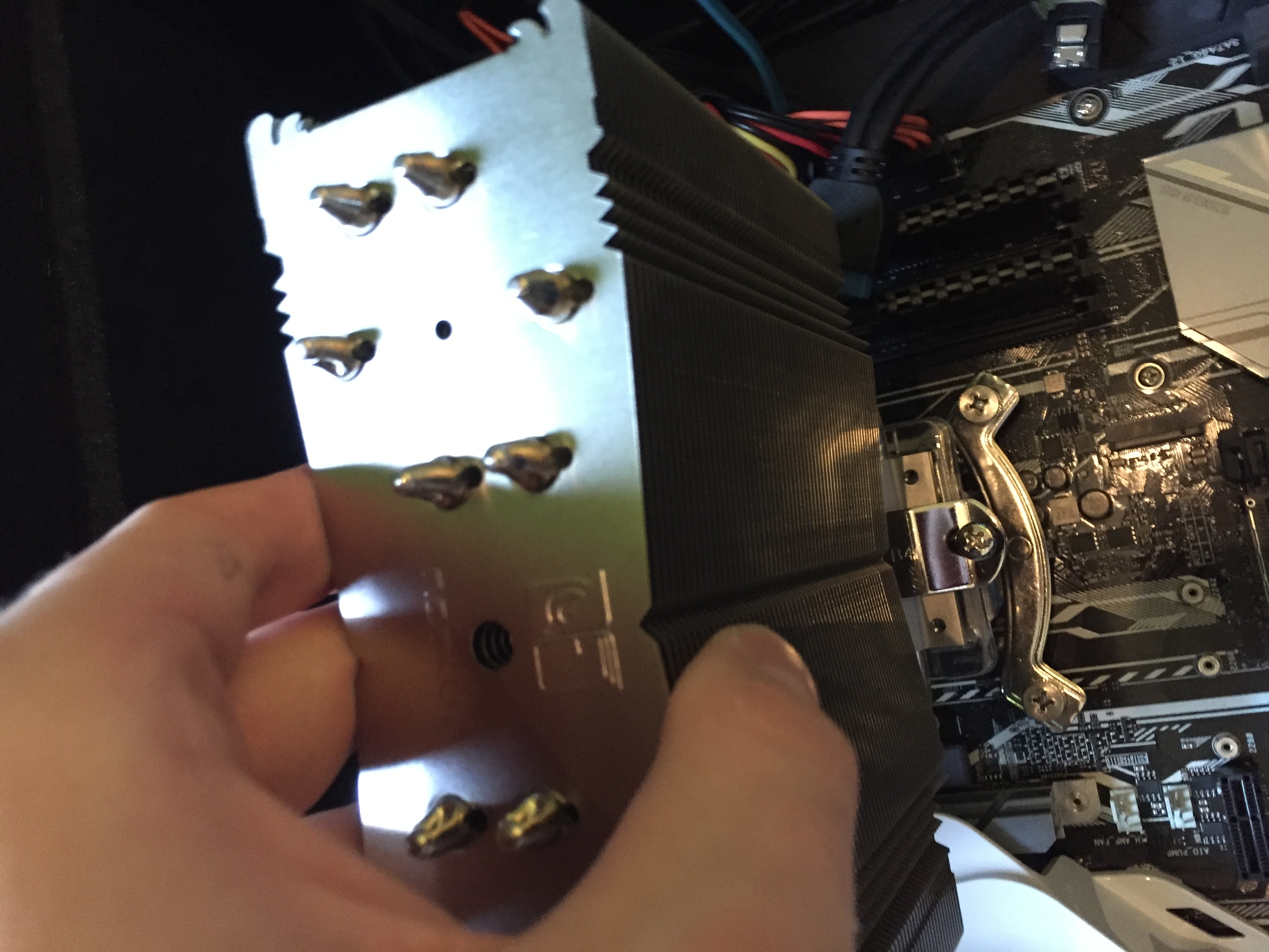

@ TE:
der kühler sollte so montiert werden:

Dass welche Pins nach oben schauen sollen? Welche Pins meinst du?

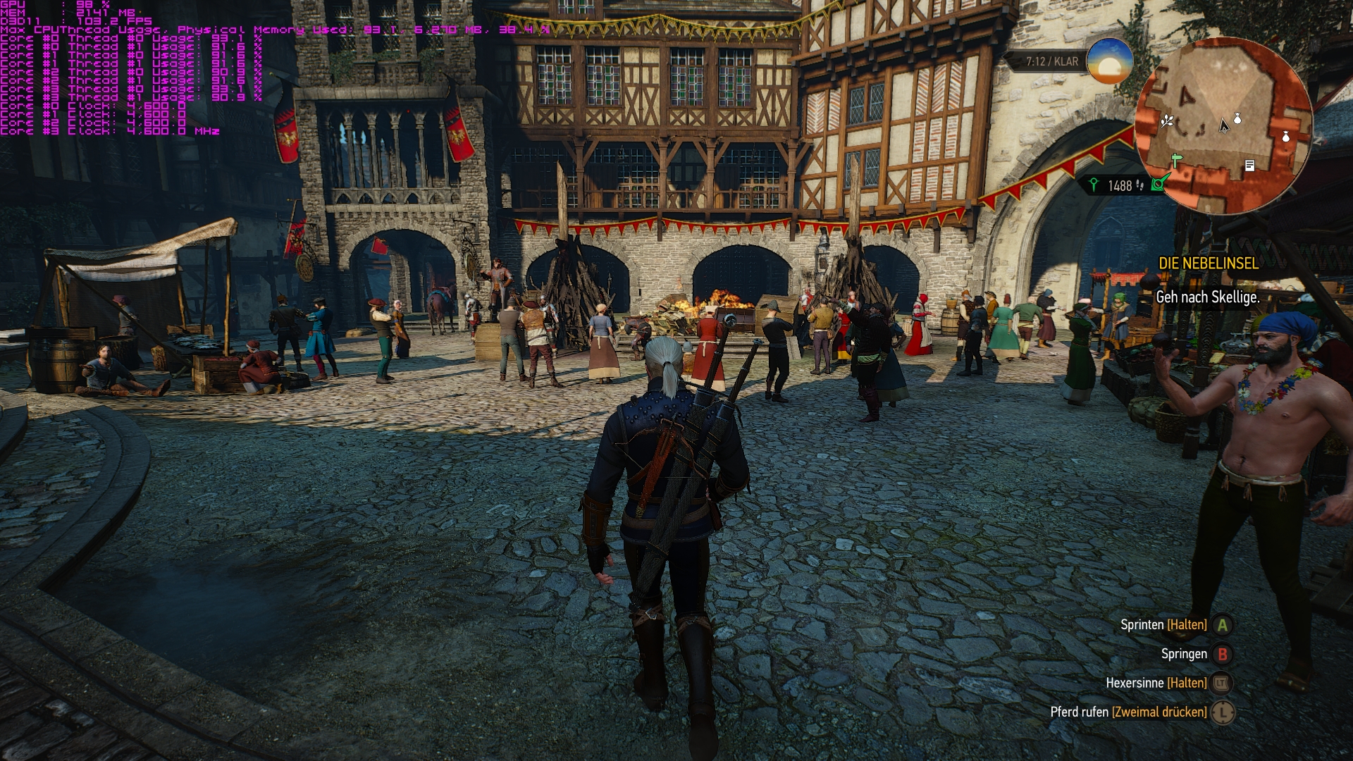

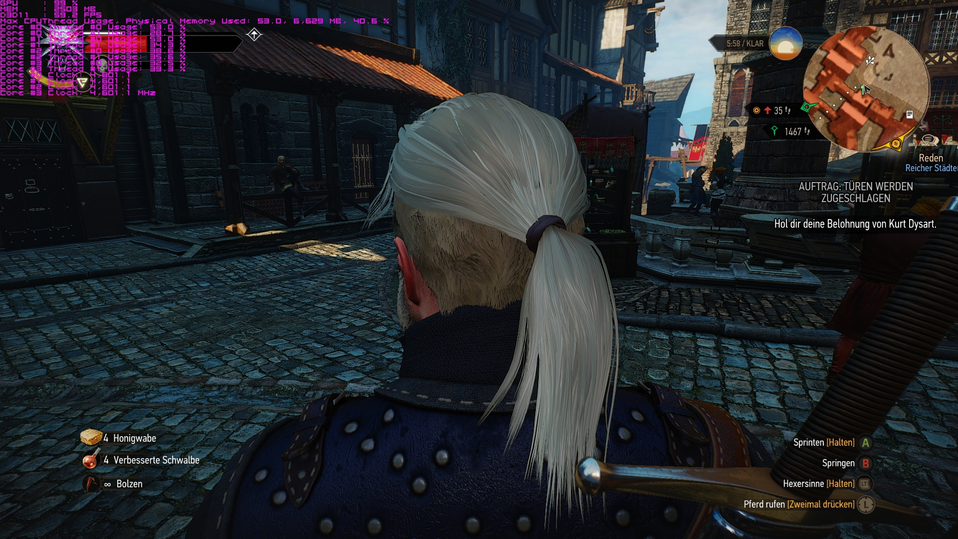

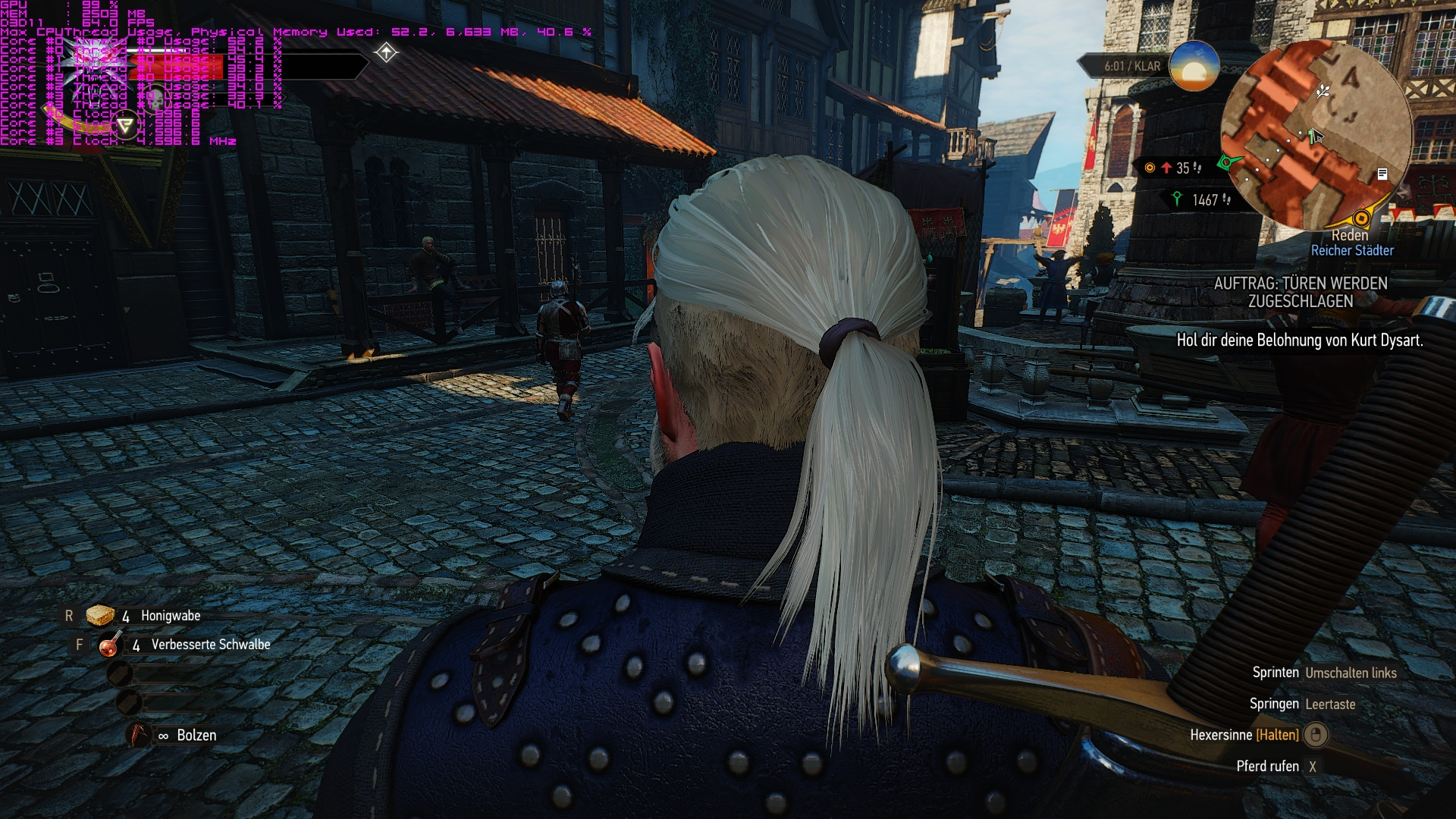

Welchen Grund könnte es haben, dass ich hier so wenig FPS habe?
Edit: Auf dem einen Bild habe ich alle Kerne im 90%-Bereich. Ist das normal?
