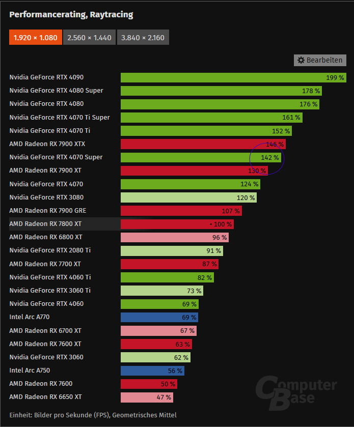

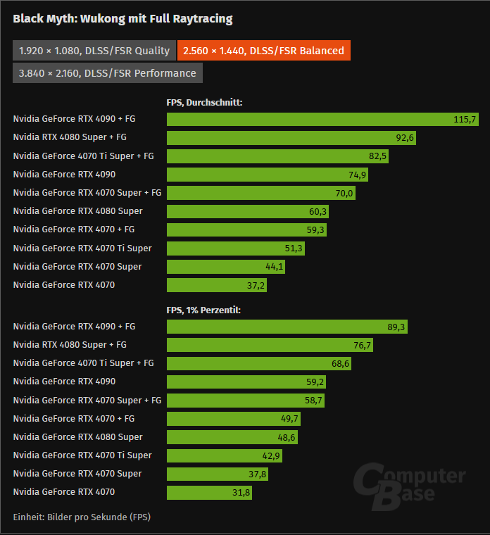

https://www.computerbase.de/artikel...hnitt_benchmarks_in_full_hd_wqhd_und_ultra_hd
Hier sieht es auch nicht besser aus für AMD

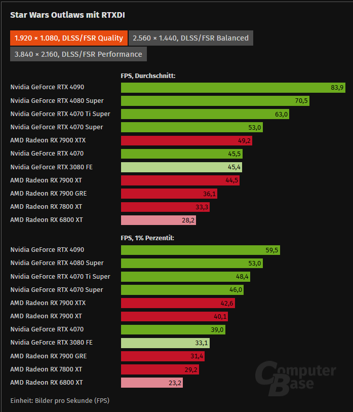

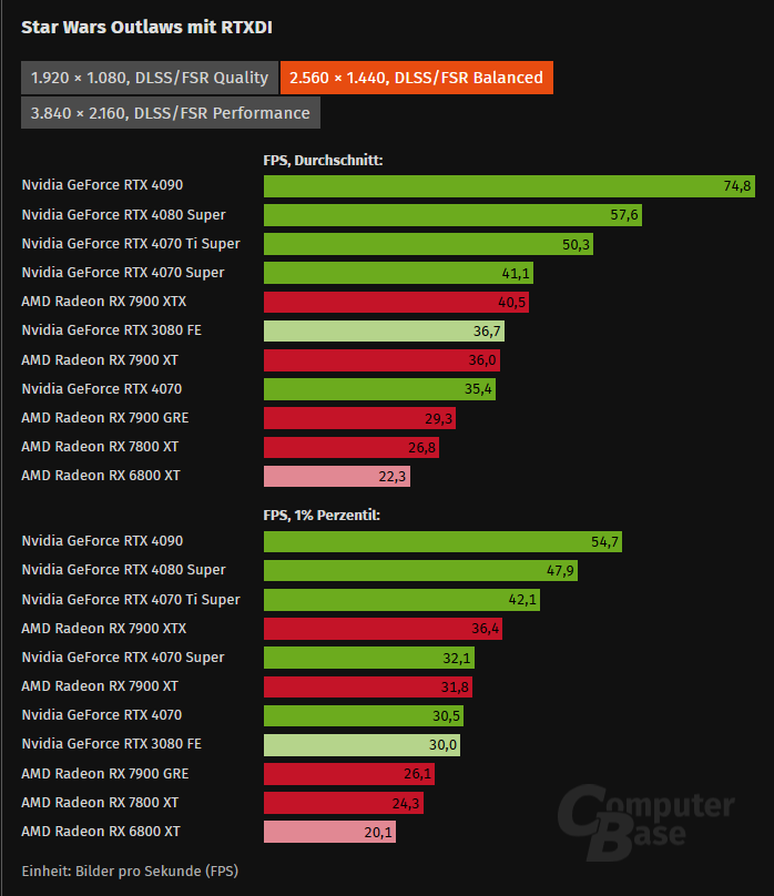

https://www.computerbase.de/artikel...in_full_hd_wqhd_und_ultra_hd_mit_nvidia_rtxdi

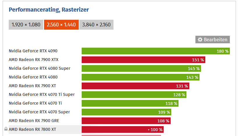

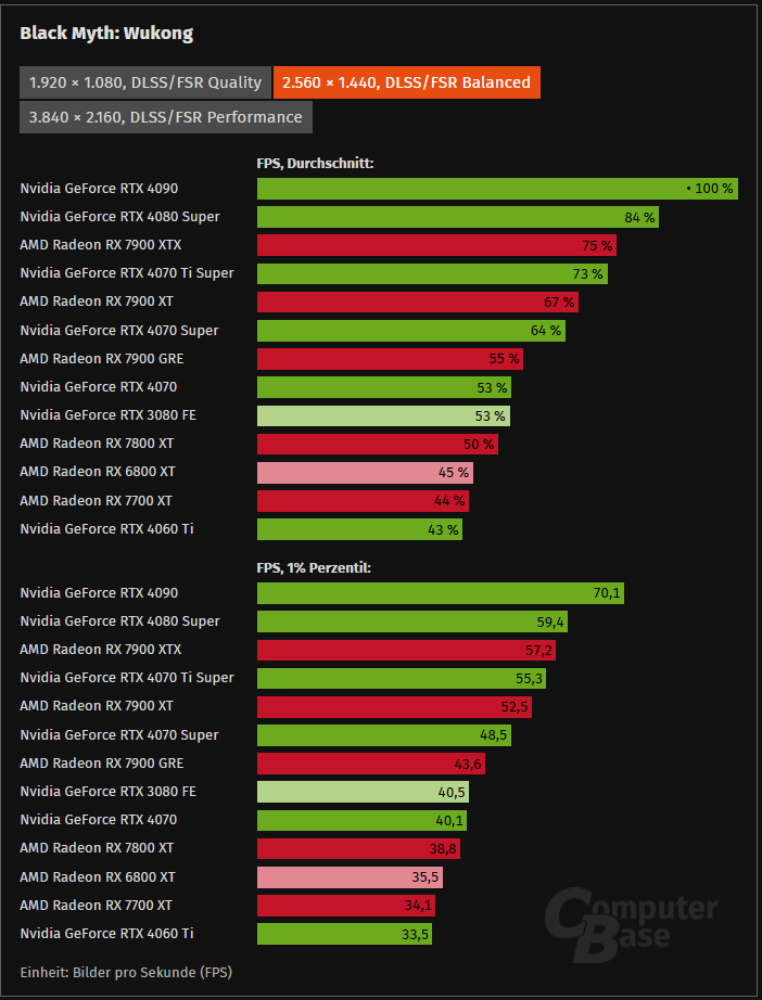

Du beziehst dich auf einen speziellen Grafikkartentest zum Spiel "Black Myth:Wukong", das ist nicht representativ! Im Mittel ist der Vorsprung von nVidia ohne RT bei ~9% in WQHD
Wo sind die quellen?
Da muss nachvollziehbar sein.
Immerhin ist Nvidia schneller.
