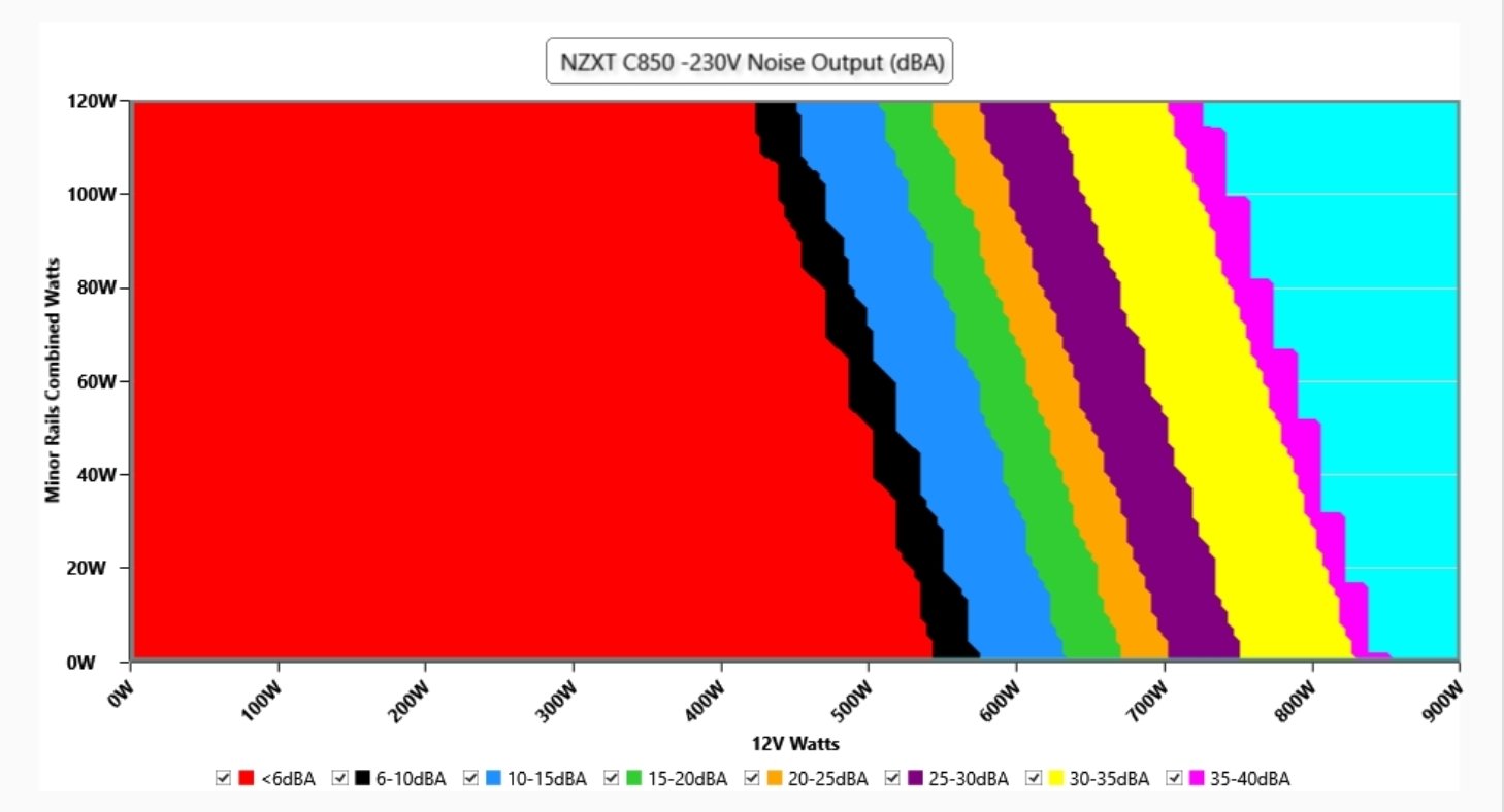

ich habe mich jetzt fürs FSP entschieden weil es in der SPL´s Psu Tier List eine B+ hat und relativ billig ist, außerdem wurde sie auch öfter für andere Builds vorgeschlagen. Sollte ich stattdessen zum NZXT C Series C850 Gold 850W ATX 3.1 greifen?
Für möglichst leise würde ich eher zum NZXT gehen, das bleibt bis ~450W passiv.
Greif zum C850 wenn es leiser sein soll als beim FSP Vita.
Bis ~550W ist das C850 schwer hörbar.
Quelle: https://www.cybenetics.com/evaluations/psus/2451/

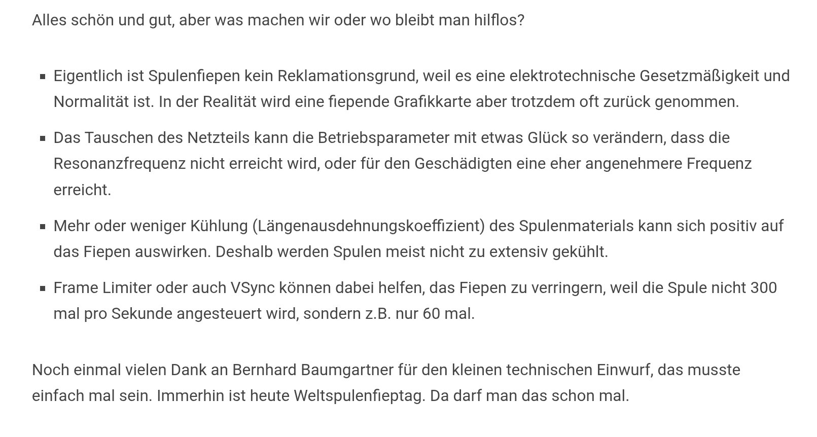

Bzgl. Spulenfiepen:
Quelle: https://www.igorslab.de/bei-dir-fie...chen-und-noch-nervigeren-zeitgenossen-glosse/
Man verzeihe Igor das laute Intro, auch er hat mal klein angefangen.

Bringt nur nichts wenn man dafür mehr Spulenfieben erhält :evillol:
Reaktionen: LemonGra
Wenns nach der Liste geht müsste meine ZOTAC GAMING GeForce RTX 4070 Twin Edge OC White Edition Fieben aus der Hölle haben.
Aber nein, die scheint mit meiner Hardware 0,0000% Spulenfieben zu haben.

Beim Netzteil scheint das FSP doch minimal leiser zu sein als das NZXT zumindest laut :
https://hwbusters.com/best_picks/best-atxv3-pcie5-ready-psus-picks-hardware-busters/4/
NCXt läuft aber semi-passiv was so viel bedeutet wie : der Lüfter dreht erst ab einem bestimmten wärme/leistungsgrad? verstehe ich das richtig? dann würde es tatsächlich auch hier mehr sinn machen diesen zu nehmen.
Korrekt, beim NZXT bleibst du bei 450-550W passiv, die reine dB Tabelle nützt auch nur vergleichsweise wenig, hier kann es z.B. sein, dass es dadurch schlechter abschneidet, weil es unter Vollast beispielsweise lauter ist nur ist das eine Sache die wenn man nicht nahe an die 800W kommt (und das tut man nicht) eher weniger von Relevanz.
Wichtig ist hier bestenfalls genau die Lüfterkurven anzuschauen und dann den Bereich in dem man realistisch mit der verbauten Hardware ist.
