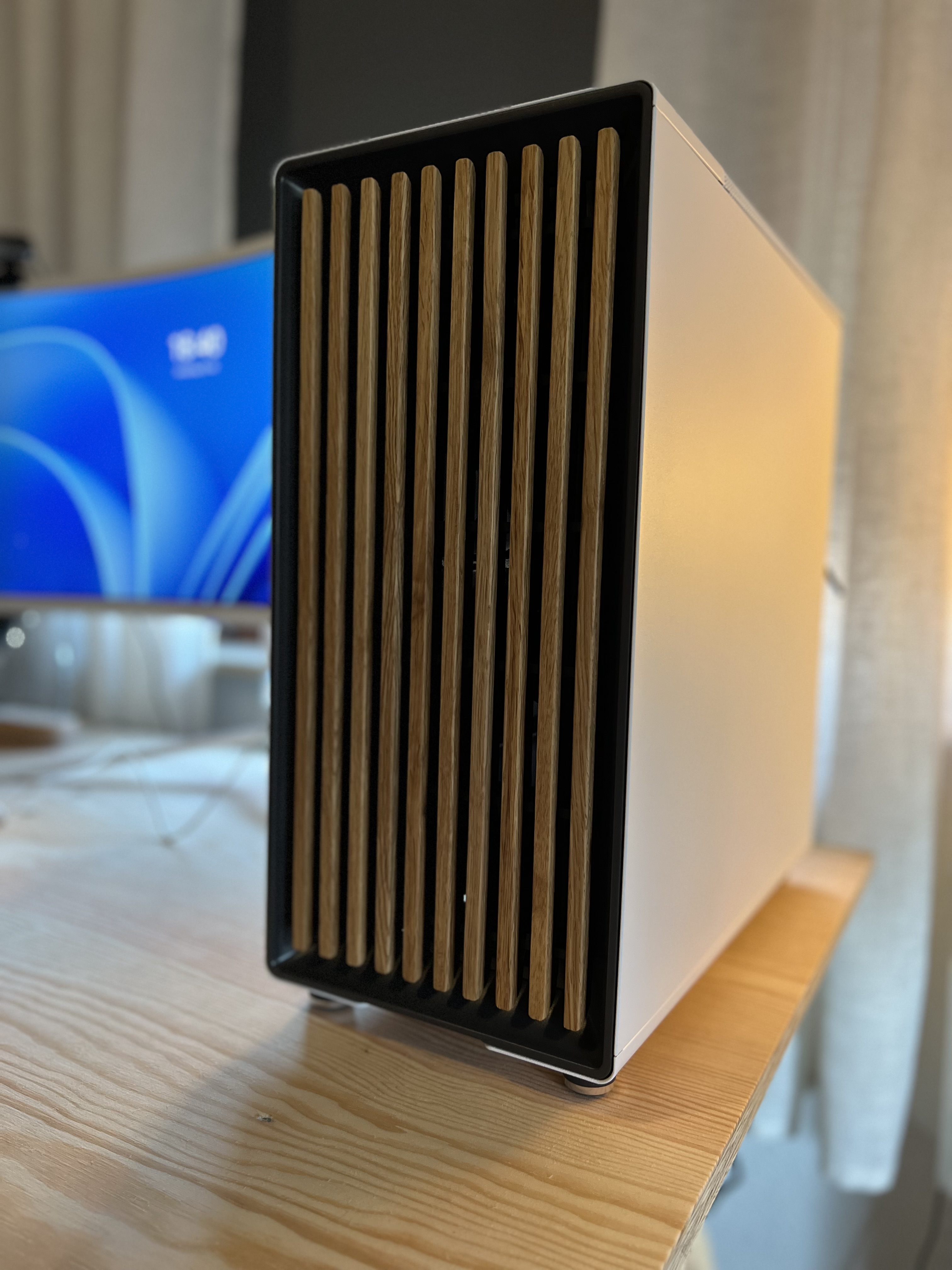

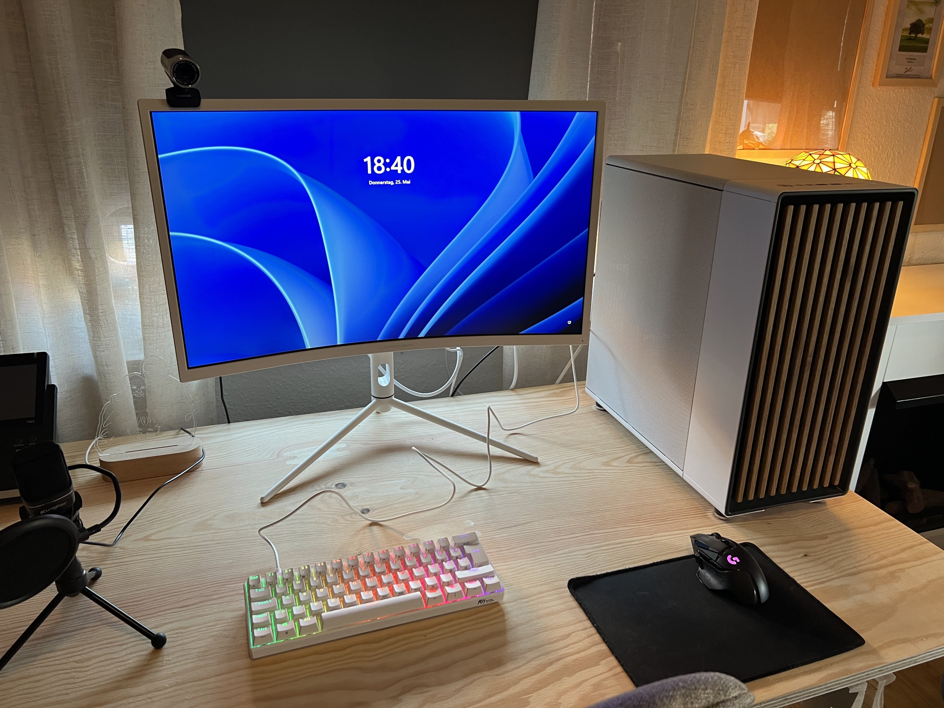

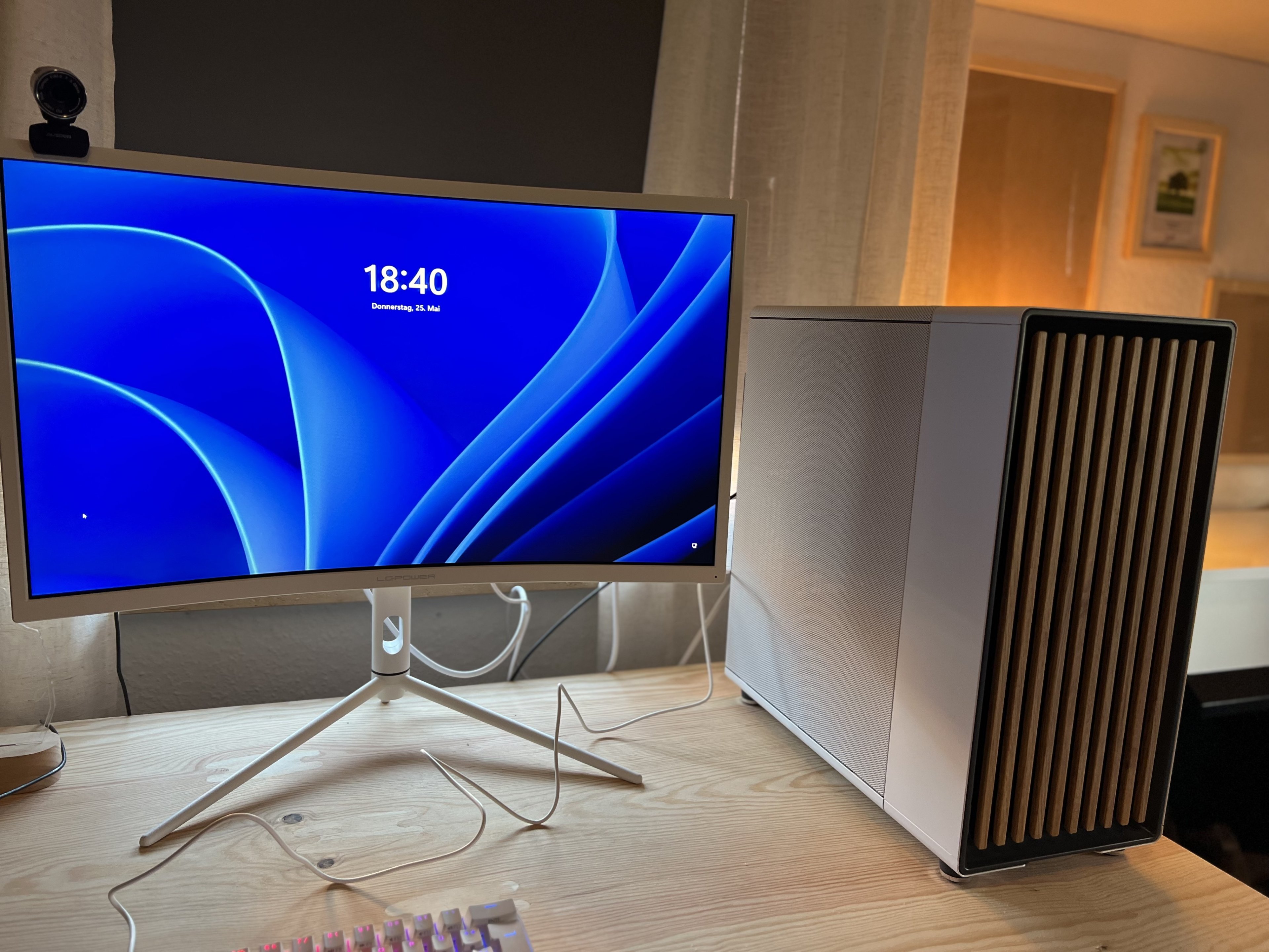

Seit gestern Abend steht das gute Stück nun und wartet darauf verwendet zu werden :D
AMD Expo hab ich vorerst nicht aktiviert, da es ja anscheinend hier zu Überhitzungsproblemen kommen kann, oder gibt es hierzu inzwischen neue Infos?
Maus und Tastatur tausch ich auch noch gegen weiße Modelle aus.
GPU hab ich mich nun doch für die XTX entschieden. War für 999€ im Angebot; da konnte ich nicht widerstehen :D
An dieser Stelle noch mal vielen vielen Dank für eure Hilfe und den Input. Vor allem an @C0rteX; das Gehäuse is der absolute hammer!
