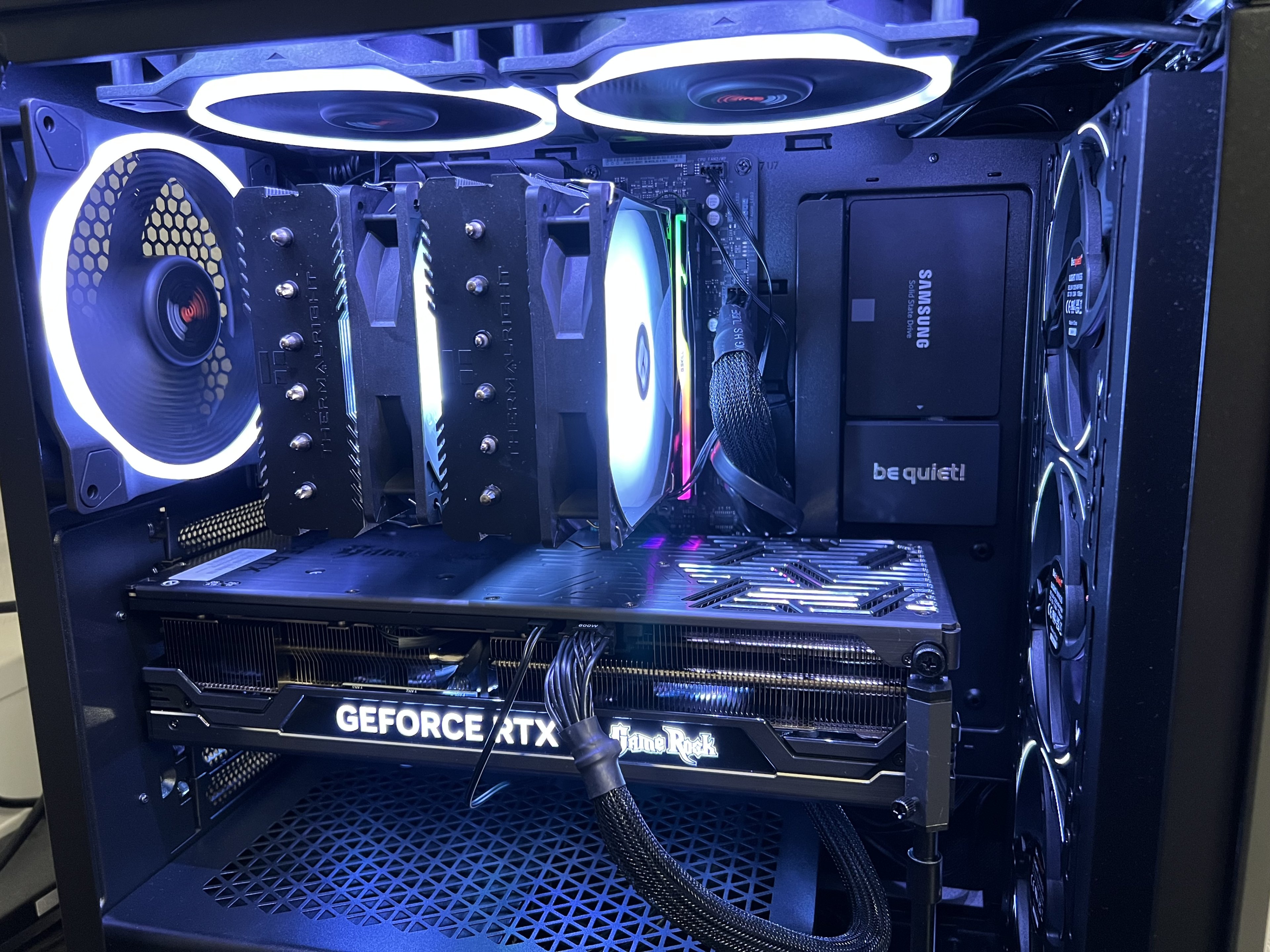

Er ist leider sehr laut - habe den PC Kühler im Verdacht (Thermalright Assasin 120 RGB), muss ich aber noch mit Afterburner verifizieren, da es nicht eindeutig auszumachen ist.
Habe bereits die Lüfter auf silent im Bios gestellt laufen etwa mit 750 RPM
Ist aber doch ganz einfach:
PC öffnen, Lüfter einzeln per Hand anhalten (leichter Druck mit dem Finger auf die Mitte des Lüfters, bis er steht); der Lüfter, bei dem das Geräusch dabei aufhört, ist der Radaubruder.

Habe das jetzt mit dem Finger gemacht, konnte aber nicht wirklich einen Übeltäter feststellen. Den einzigen Lüfter den ich nicht anhalten konnte ist der CPU Kühler der innerhalb des Kühlkörpers liegt
Hier mal ein Foto, vllt fällt ja jemanden irgendwas auf
Ah es sind die Lüfter oben - hmmm sind die ggf zu fest angeschraubt? Sind beides auch be quiet Lüfter
Glaube die laufen einfach zu hoch ... die sind alle hinten an der be quiet Steuerung angeschlossen, wie stelle ich den jetzt die RPM ein?
Ich nehme an, die Anschlüsse sind so:
Die Lüfter am be quiet! Lüfter Hub und der Lüfter Hub per 4 Pin PWM am Board. Wenn ja, kannst du die Lüfter im BIOS regeln.
