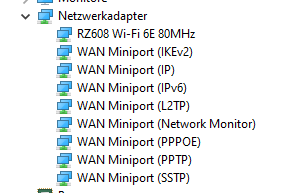

Wie sieht es denn im Gerätemanager aus? Ist da etwas bezüglich LAN (Netzwerkadapter) zu sehen?

Hat leider nicht funktioniert. Finde nach dem Default Settings leider kein Intel LAN driver im Geräte Manager

und im Bios ist der Lan Adapter auch aktiviert ? du hast auch keinen Intel LAN Anschluss wie er im Forum und seinem Board, der richtige Treiber wäre wohl der Treiber für den Killer LAN-Adapter, aber hier nur auf der Seite für Windows 11, welche Windows Version nutzt du ? auch wenn diese eigentlich Abwärtskompatibel sein sollteKiraXXX schrieb:Hat leider nicht funktioniert. Finde nach dem Default Settings leider kein Intel LAN driver im Geräte Manager
