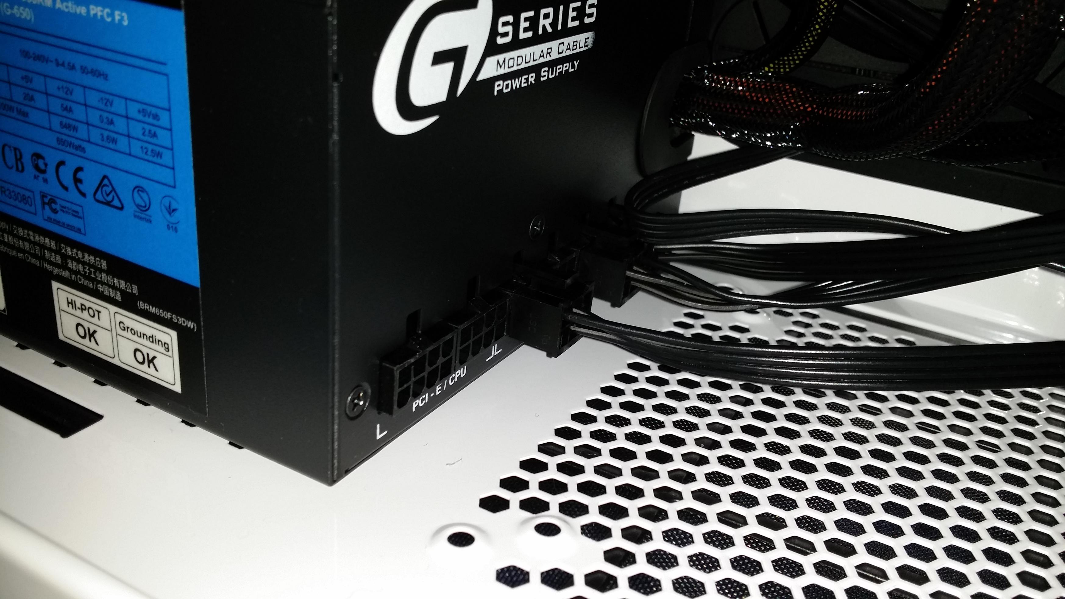

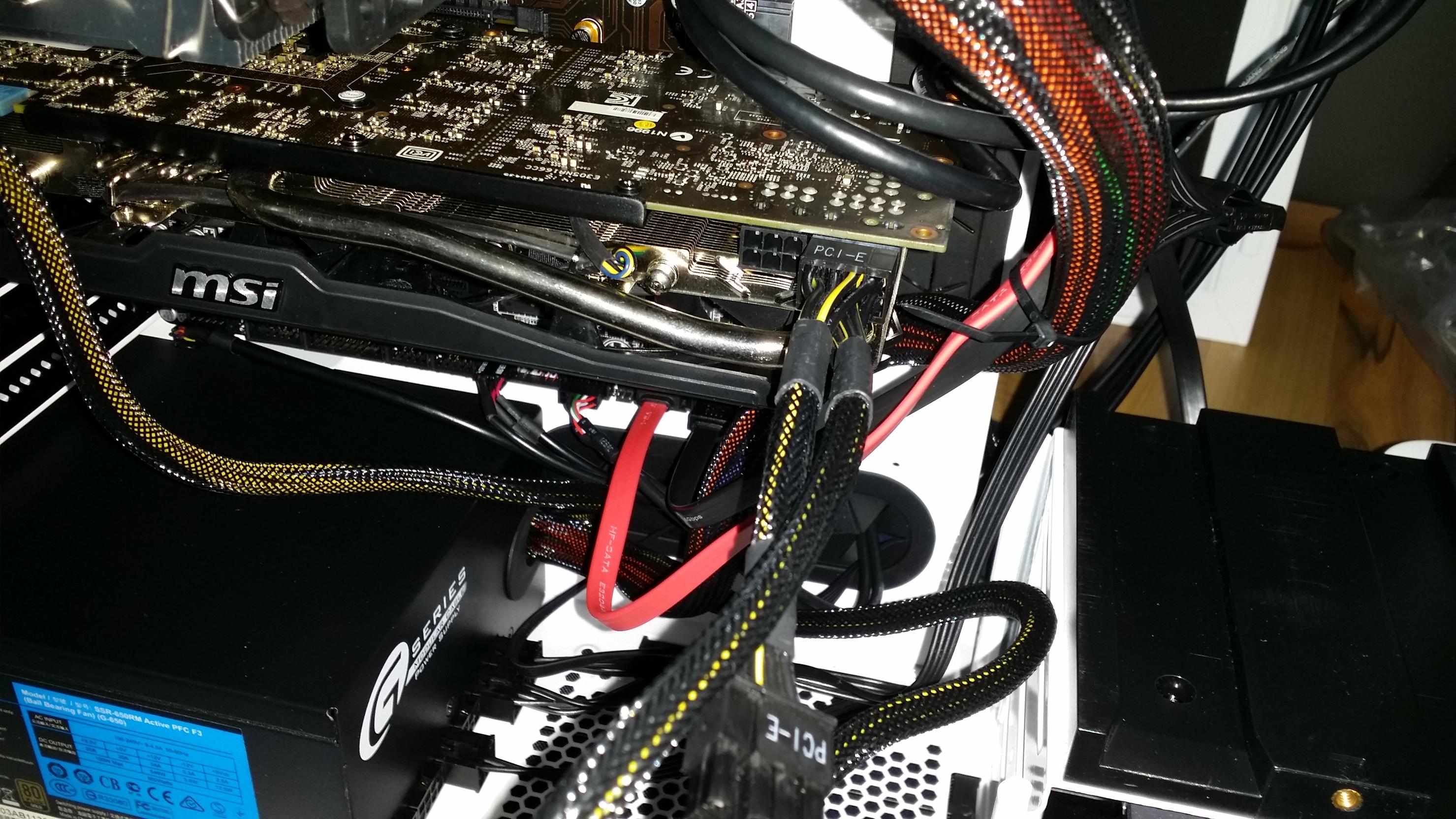

Grade habe ich noch ein Problem mit dem Netzteil. http://www.seasonicusa.com/images/G-series/G-series-450-550-650-03-650.jpg
Ich habe den großen 20 Pin am MB angeschlossen. Den PCIe kommt in die Grafikkarte oder? Und dann ist da noch ein Kabel, das aus dem Netzteil kommt. Das passte in die ATX Buchse oben links beim MB. Dann habe ich drei SATA Anschlüsse und die lüftersteuerung an die Peripherie Anschlüsse des Netzteils gesteckt. Fehlt noch was? Beim Netzteil ist so ein Kabel "psu - cpu" dabei. Das irritiert mich.
Für die GPU brauchst du davon 2 Kabel, 1x 8-Pin und 1x 6-Pin

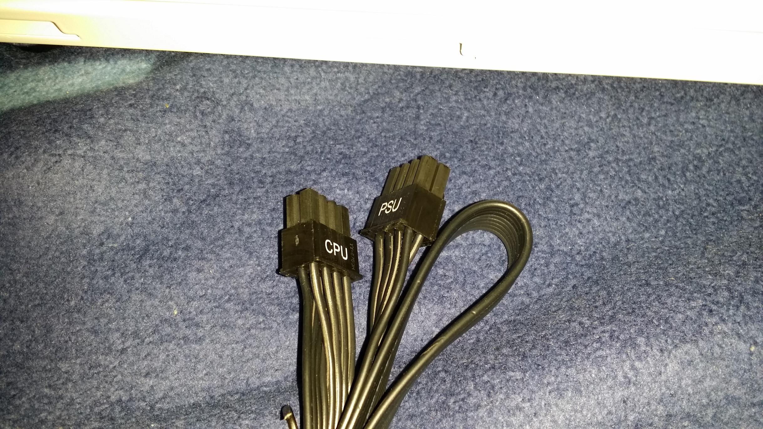

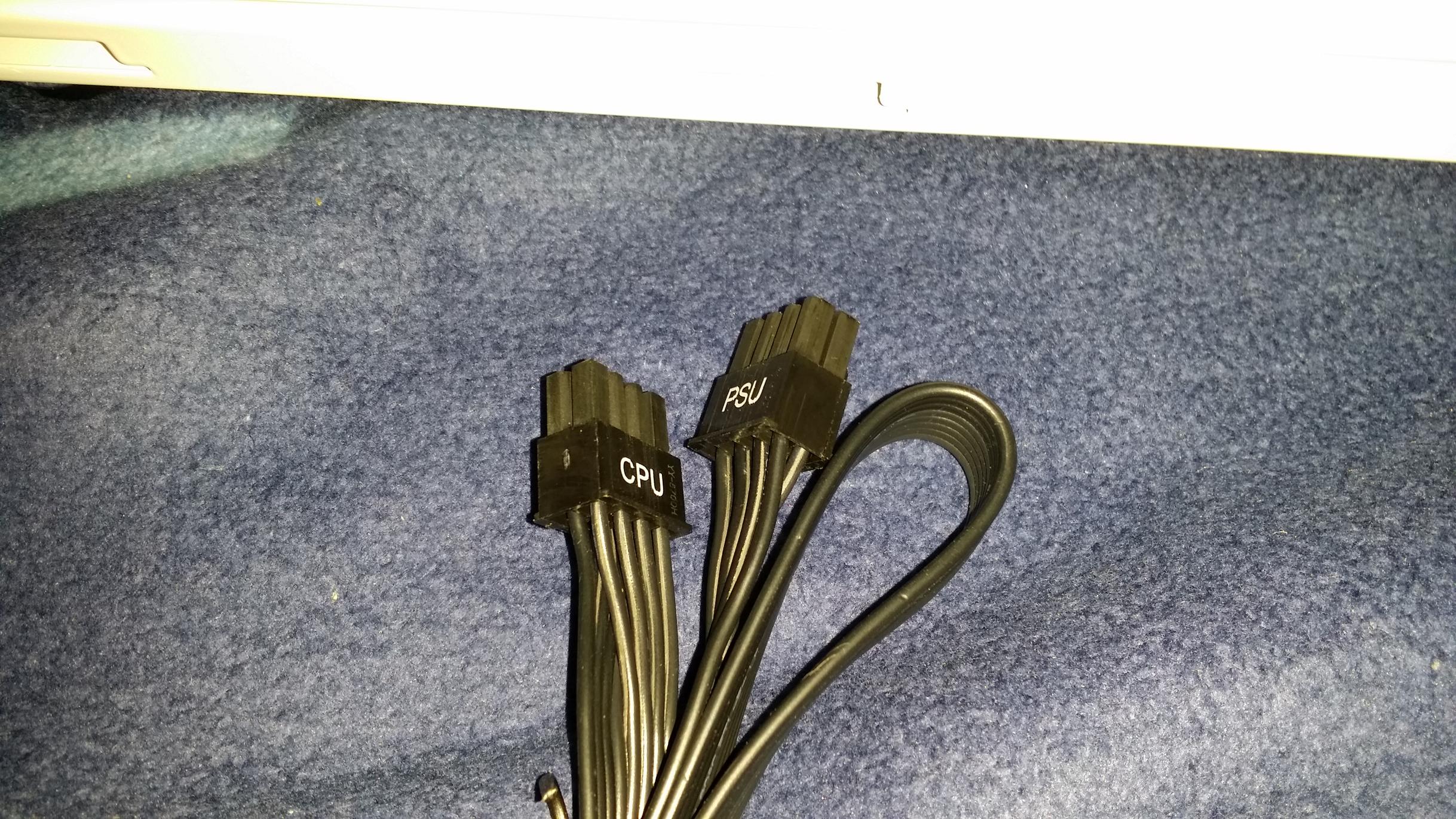

Wie viele Pin hat das?

3. "Pcie" 8 pin an Grafikkarte abgesteckt. An dem Kabel ist noch eines dran was denselben Anschluss hat. Evtl für eine zweite karte. Müsste nicht noch die Lüfter von der GraKa Strom kriegen? An der Graka ist noch ein 6 Pin Anschluss frei.

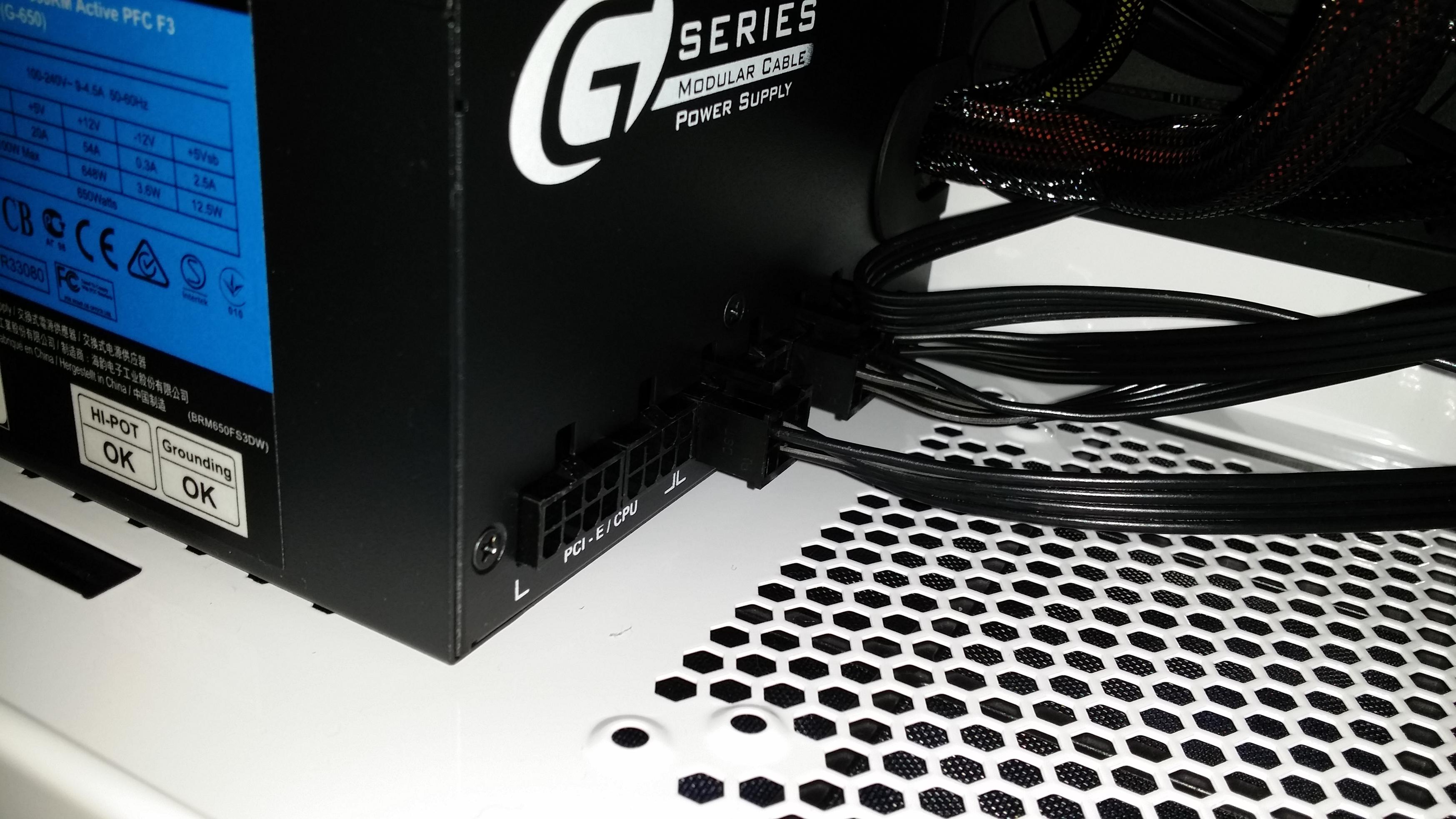

Aber am Netzteil ist noch Anschluss für cpu/pcie. Und es gibt auch o.g. Kabel dafür (psu-> cpu)

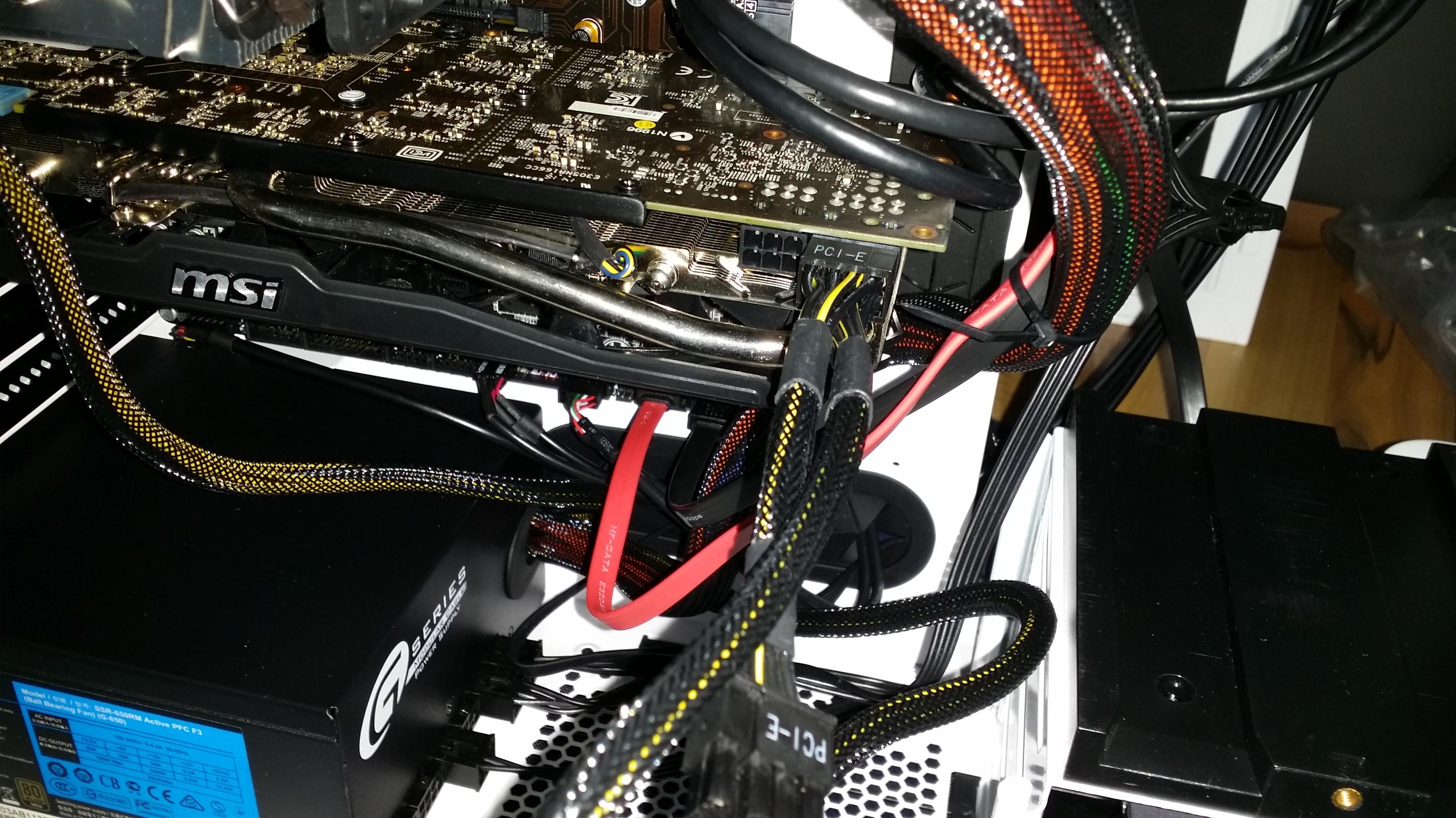

20140823_122205.jpgHier ein Bild

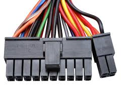

Dieser 20+4 Pin Stecker ist die Hauptstromversorgung des Boards.

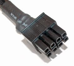

Dieser 8-Pin Stecker ist die zusätzliche Stromversorgung der CPU:

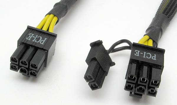

Einmal 6+2-Pin und einmal 6 Pin kommen an die GPU:

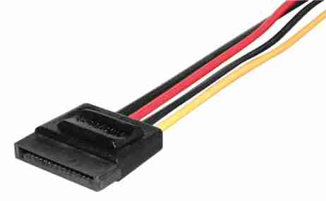

Das ist die Stromversorgung für SATA Laufwerke (SSD, HDD & ODD):
Moin! Schnelle Antwort...!!
Das Dritte Bild ist interessant: Ich habe zweimal den rechten Anschluss 6+2, aber nicht den 6er.
Wo schließe ich den an? An die CPU/PCIe IN das Netzteil und das andere Ende dann in die GPU? Wieso hab ich nicht so ein Kabel? :/ Oder kann ich den zweiten 6+2er nehmen aber die 2 einfach nicht einstecken?
Krise!! :(
Ganz genau so machst du es.
An deiner PSU sind 2x 6+2 Anschlüsse, da es auch GPUs gibt die 2x 6+2 Pin brauchen.
Okay, damit sind jetzt GraKa und ihre Lüfter mit Strom versorgt, ja? Das eine 2pin, von dem 6+2er hängt nun doof rum :D
Aber mehr muss ich nicht mit Strom versorgen , oder war dir was aufgefallen, was fehlt?
An sich sollte nun alles ok sein, aber mach eventuell noch ein Bild, wo man die Anschlüsse am Board sieht.
Aber am Netzteil ist noch Anschluss für cpu/pcie. Und es gibt auch o.g. Kabel dafür (psu-> cpu)??
Kannst du auch noch von diesen Kabel ein Bild machen?

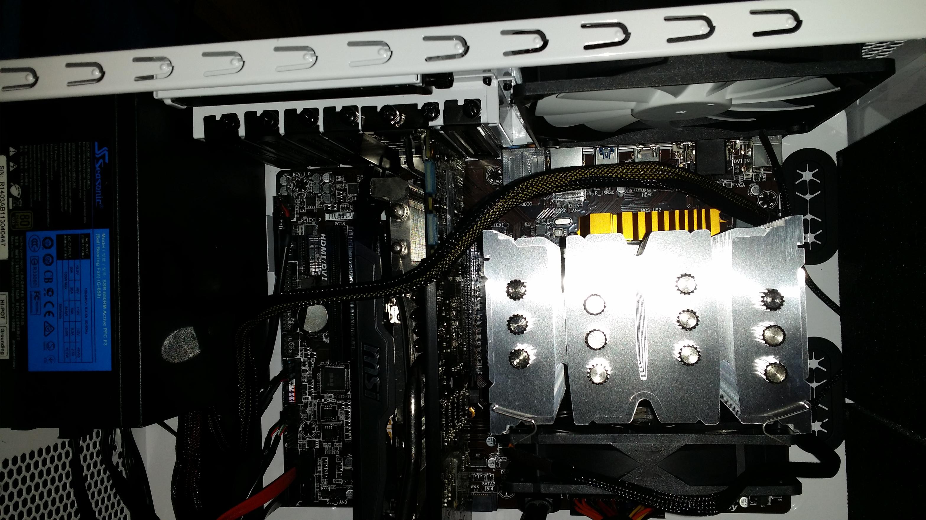

Den 8-Pin-CPU vom ersten Bild brauchst du nicht ... ist EPS-Norm und gleicht dem ATX 4/8-Pin, den du ja schon angesteckt hast ... eher für Workstation-Mainboards gedacht, auf denen mehrere Grafikkarten betrieben werden und die dann über das Mainboard mehr Strom ziehen.
Das Kabel für den ATX-4/8-CPU-Anschluss hättest du aber hinter dem Mainboardträger verlegen sollen ... dafür hat das Gehäuse m. E. eine Verlängerung dabei und dafür sind auch die gummierten Öffnungen gedacht. ;)
Nein, Google Bilder helfen in dem Fall nicht. Ich weiß ja, wie die Komponenten aussehen, ich wollte nur sehen, ob bei dir auch alles richtig angeschlossen ist. Soweit ich es auf den Bildern erkennen kann, ist alles ok. Starte den PC einmal, wenn ein Kabel fehlt startet er nicht, mehr kann nicht passieren.
Die Kabel solltest du aber hinter dem Mainboard-Tray verlegen. :)
Und bitte räum das System auf, der Kabelsalat ist ja nicht anzusehen. Das DS1 hat so ein tolles Kabelmanagement, das solltest du auch nutzen.

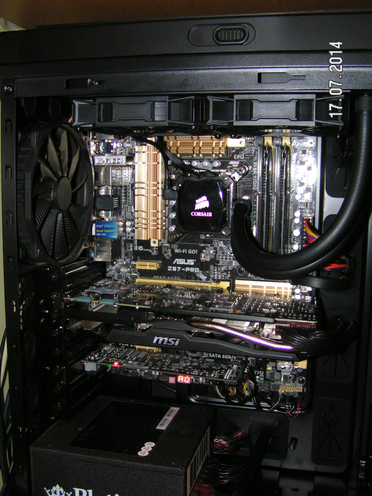

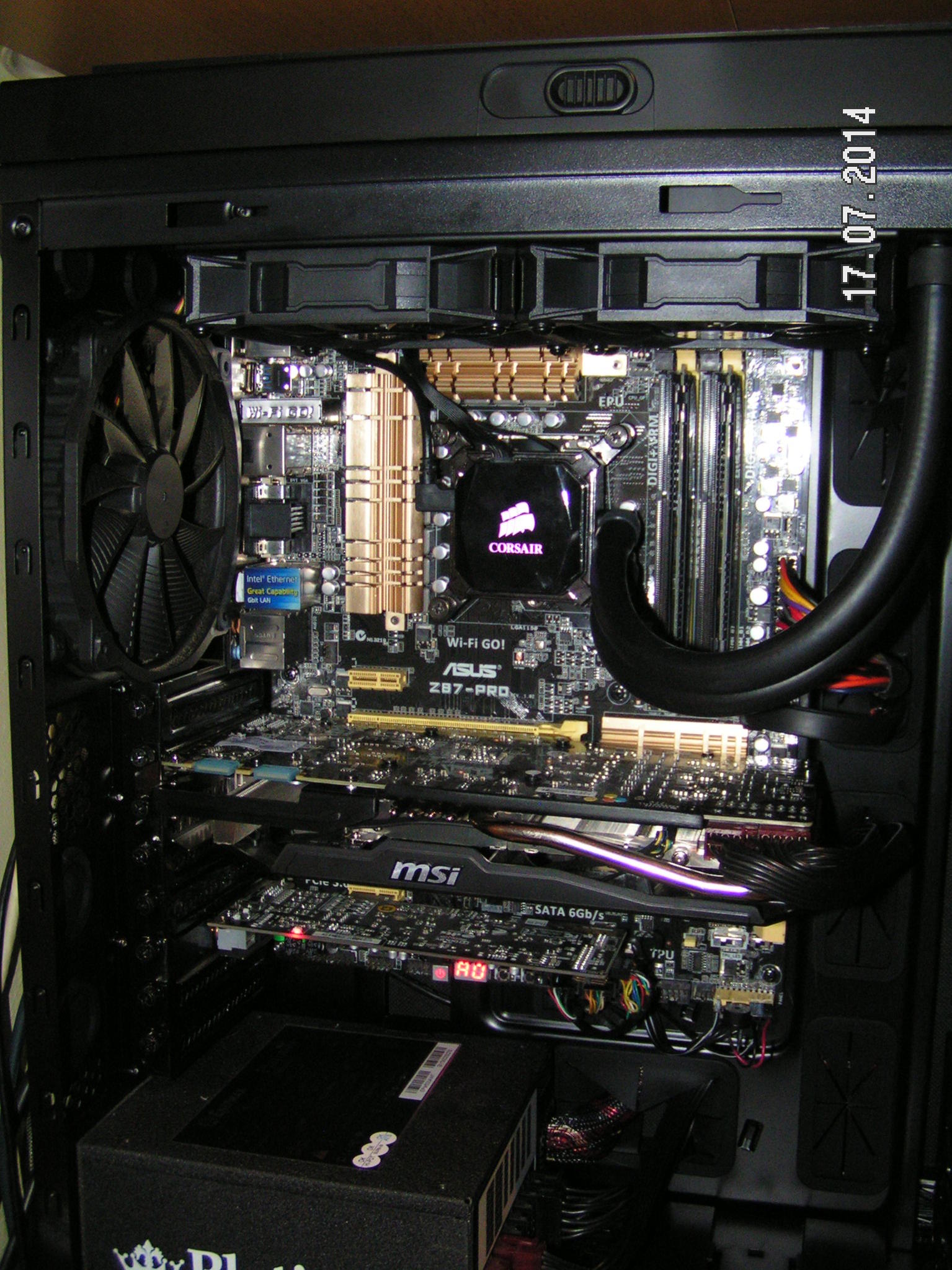

So sieht es in meinem DS1 aus:
