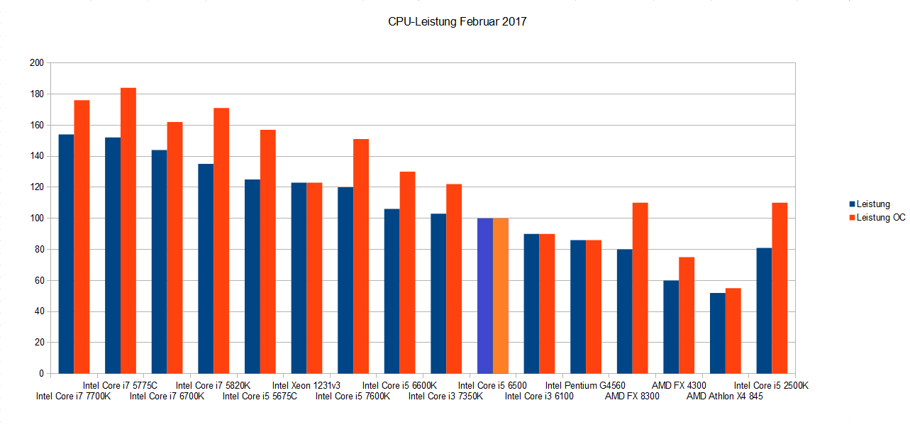

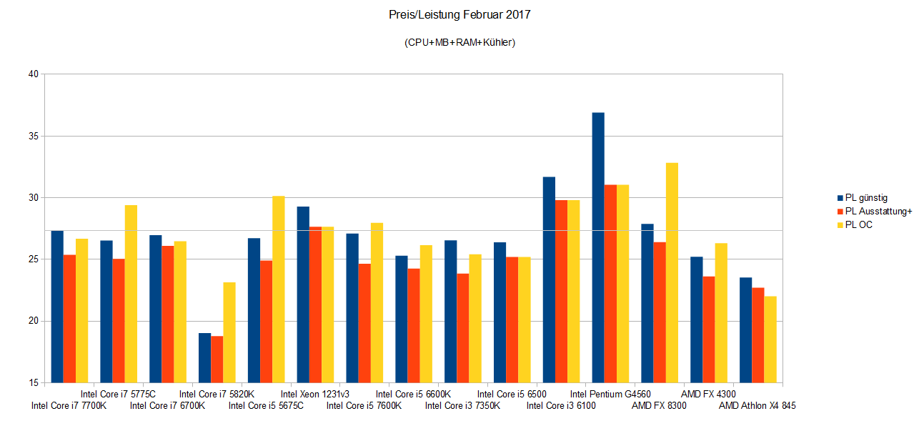

hier mal eine aktuelle übersicht über die leistung verschiedener cpu's in spielen und deren preis/leistung incl. board, ram und kühler.
ps: wie bist du nun auf das lc-power netzteil gekommen und warum willst du nur windows auf die ssd packen?
