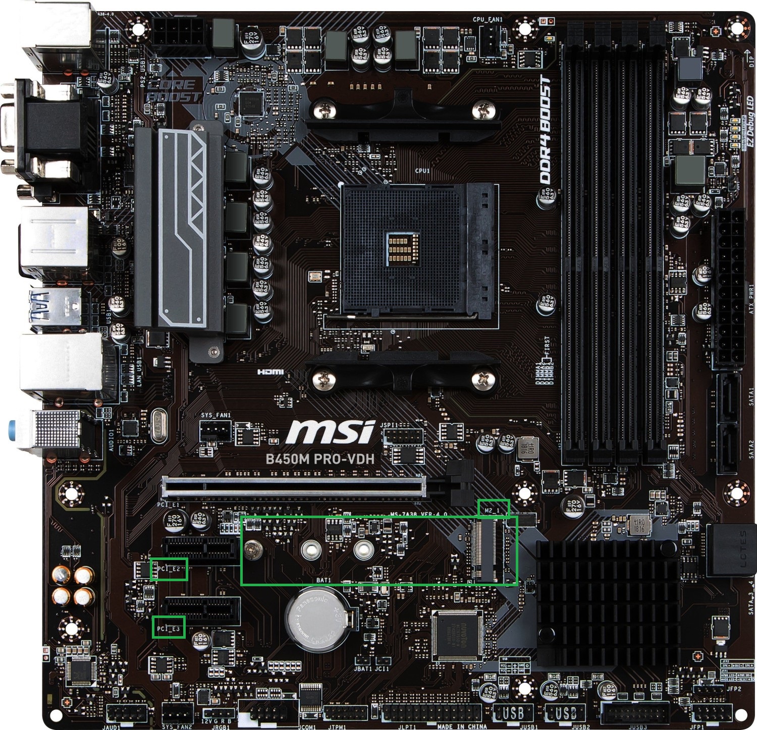

Das ist nur eine etwas andere schreibweise von PCIe - also PCI Express. Die 3 ist dann halt dein dritter PCIe-Slot. Aber der M.2 Slot ist hinter PCI_E2.
Notfalls hätte man auch eine Adapterkarte für den PCIe-Slot nehmen können. Um an den M.2 Slot ranzukommen müsstest du aber deine Grafikkarte ausbauen. Da gibt es sehr gute SSDs, die allerdings mit maximal 3.0 4x geschwindigkeit laufen werden, also etwa 3500 MB/sek. Ist aber nicht schlimm.
Falls du nen Kühler drauftun willst musste einen nehmen, der unter die Grafikkarte passt. da müsste man dann gucken.
Mein Tip: Ne Lexar Nm790, die kannste dann auch mal wieder in ein dann neueres system mitnehmen und hast noch ne sehr gute Geschwindigkeit. Wenn es auf den €uro ankommt würde ich ne Exceria Plus G3 nehmen.

Die SSD wird dann nahe am Mainboard unterhalb des Kühlkörpers deiner Grafikkarte sitzen. Und das ist auch der Bereich, den ich eingezeichnet habe -> da wäre dann die M.2 SSD.

Okay, aber ich hab schon irgendwie Schiss beim Ausbau der GraKa etwas zu versauen, weshalb ich der Einfachheit halber an den derzeit sowieso freizugänglichen Port gedacht hatte.
Du hast halt nur einen M.2 Slot auf deinem Mainboard. Da muss die rein, alles andere ist Käse.
Und ne Grafikkarte kann man schon mal rausnehmen, schau dir halt ein paar Videos an. :)
Das ist abwärtskompatibel. Wie gesagt wirst du maximal mit 3.0 4x geschwindigkeit arbeiten können, also ~3500 MB/sek. mehr geht nicht, aber das ist völlig ausreichend. Die Zugriffszeiten werden sich auch nicht groß unterscheiden.
Denk dann aber dran, dass du dein Windows auch gescheit einrichtest und auf die SSD UEFI/GPT formatierst und betreibst. Aber das sollte auch auf deiner aktuellen SSD so sein, da Win11 das alte MBR schon nicht mehr unterstützt.
