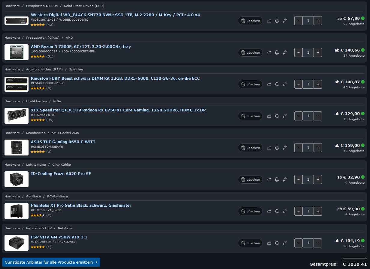

hier mein vorschlag

coxon schrieb:
In Summe würde ich zur 6750XT tendieren, da bekommt man das bessere Paket. Die 7600XT kann ich nicht guten Gewissens empfehlen, da stimmt die Leistung gemessen am Preis einfach nicht.
Dem stimme ich durchaus zu, so lange es die 6750 XT noch in dem Preisrahmen gibt ist sie eine gute Option, die 7600 XT müsste am Ende unter 300€ landen gleiches gilt auch für die B580, wenn sie wie in den USA im Bereich 250-280€ wäre, würde es schon wieder anders aussehen aber gut da muss man schauen, wie sich das jetzt im neuen Jahr entwickelt.
Noch als Hinweis da das Phanteks XT Pro Satin Black ja jetzt mehrfach genannt wurde, im Gegensatz zur RGB Version kommt es lediglich mit einem Hecklüfter, da sollte man zumindest noch einen weiteren für die Front einplanen.
coxon schrieb:
sogar mit Bling-Bling
Da muss man dann aber beim MB schauen, für Blink Blink ist das HDV dann leider nicht so geeignet, da es ohne RGB Header kommt wobei RGB hier ja auch soweit ich sehe nicht als Forderung genannt war.
Bin ich ganz bei dir. Deswegen ist das Pro RS mit in der Liste. Und die Lüfter leisten auch ohne RGB sehr gute Dienste, wobei wir ja alle wissen, dass RGB für die fps ganz, ganz wichtig ist. ;)
Wobei ich da dann eher zum ASUS TUF Gaming B650-E WIFI greifen würde mit dem aktuellen Cashback ist man dann auch nicht teurer als das RS und hat die bessere Ausstattung und ATX.
Wenn man dann mit Optik anfängt muss man halt auch überlegen op man µATX im ATX Tower will.
