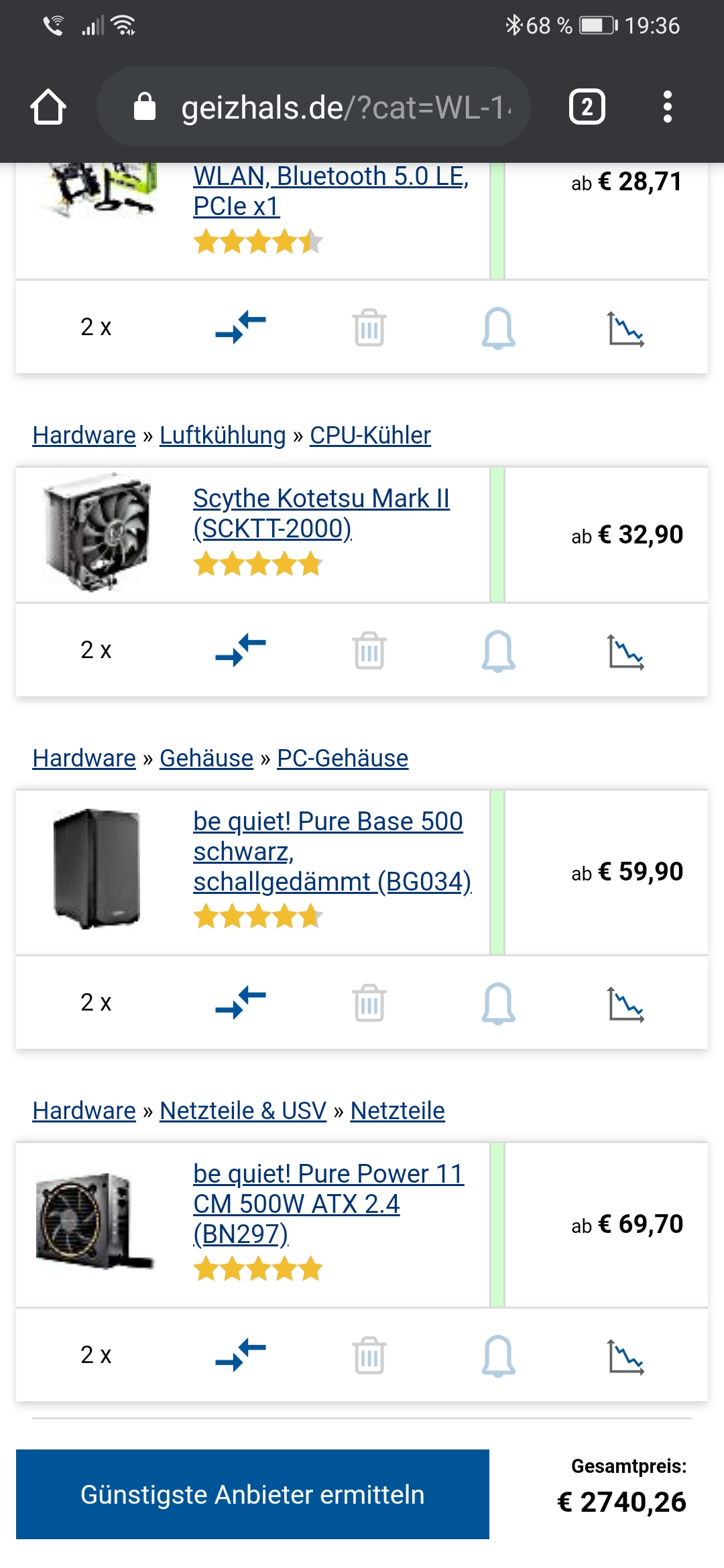

@Darktrooper74 seine einzelteile kosten bei geizhals 1180 €+ er hat teils bessere komponenten drin. wo ist der sinn?
Reaktionen: perfid
ja, in die RIchtung soll es mit Bildschirm gehen nehme ich an. Evtl solltest du die Diskussion erst lesen bevor du einen Kommentar verfasst^^
Er muss die noch kaufen, in der Aufzählung der Komponenten stehen die nicht drin.
Also solltest du auch mal der Startpost lesen 🙄
Edit hier seine Zusammenstellung
Kommt ja mit 1500€ gut hin 😂😂
Die Teile waren doppelt drin, da ich das Setup 2 mal kaufen wollte. ;)
