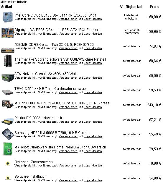

Also ich habe jetzt noch einmal meinen Wunsch-PC über hardwareversand.de konfiguriert und bin zu folgenden "Ergebnis" gekommen (siehe Anhang):
Gibt es noch Verbesserungs-Vorschläge?
Habe noch ein paar Fragen:
1.Bei hardwareversand.de wird auch die 8800GTX mit 768MB angeboten! Sollte ich besser die 88GTX wählen, oder bei der 98GTX 512MB bleiben? Die 88GTX kostet ca.100€ mehr! Falls ihr mir zu der 88GTX 768MB ratet: Sollte ich dann ein leistungsstärkeres Netzteil wählen, sprich 500-600W?
2.Noch einmal zum Gehäuse: Mir wurde hier ja schon mal vorgeschlagen, das Gehäuse zu wechseln! Welches sollte ich denn nehmen? Wie gesagt, finde ich das von Thermaltake Soprano optisch sehr gelungen, jedoch bin ich jetzt ein bisschen unsicher, ob es das richtige ist, wenn ich mal nachrüsten will. Werden die Grafikkarten in die Breite oder in die Länge eingebaut?
3.Leider ist der Prozessor "Intel Core 2 Duo E8400" derzeit dort nicht verfügbar, jedoch möchte ich den PC ziemlich bald unter meinen Schreibtisch stehen haben. Könnt ihr mir sagen, ob Ware bei hardwareversand.de schnell ins Lager "zurückfindet"?
4.Das Mainboard hat den Prozessorsockel LGA775! Wie Somtaaw gesagt, wird die nächste Intel-Prozessor-Generation diesen Sockel nicht unterstützen... Sollte ich einen anderen Chipsatz wählen? Wo liegt der Vorteil der teureren X38/X48-Chipsätze, oder wäre für mich auch ein Nforce SLi-Chipsatz geeignet?
Ich danke für eure Antworten! :)

Wenn ich das jetzt richtig durchgelesen habe (man bin ich müde), dann lässt du ihn dir zusammenbauen, und es besteht keine andere Möglichkeit.
In dem Falle würde ich die 9800GTX nehmen , die 100€ sind zuviel mehr
Bleib bei dem Chipsatz. X38/48 ist nur für Crossfire gedacht (Verbund aus mind.2 Ati Grafikkarten, dafür ist der Chipsatz ausgelegt, das äußert sich z.Bsp. in mehr zur Verfügung stehenden Lanes für die zusätzlichen PCIe-Slots, also statt 16+4 eben 16+16). Selbiges gilt für SLI, da brauchst nen nforce-Chipsatz. Der P35 hat aber ansonsten keine Nachteile, im Gegenteil, gute Boards eigenen sich dann teilweise besser zum Übertakten.
Nimm das ASUS P5K-E WiFi, P35 , nicht das GB, weil das P5K-E ist ein TopBoard und bei hardwareversand laut Geizhals für 105€ zu haben.
Die 8400 sollten bald flächendecken verfügbar sein
Das wars, gn8 ;)
Im normalfall würde ich empfehlen, ab einem monitor größergleich 22" eine 8800GTX zu nehmen. ABER da du den rechner zusammenbauen lassen willst, gehe ich davon aus dass dir die nötigen kenntnisse zu eigenmontage fehlen. Was schade ist, denn eine leistungsstarke 8800GTX ist schon ab ~220€ erhältlich, was natürlich vom Preis gesehen klasse ist (die ist bei hardwareversand.de einfach teuer.. dafür haben sie billige 8800GTS^^)
Sprich, wenn du selbst zusammenbauen willst, einfach die nötigen teile bei hardwareversand in einen warenkorb werfen und bestellen. Und die 8800gtx (ich glaube bei mindfactory gibts die für 220€ ) über midnightshopping versandkostenfrei bestellen.
Wenn du ihn zusammengebaut bekommen willst, bleib bei der 9800GTX.

Es bleiben immernoch ein paar Fragen: ;)
1.Wo liegt denn der Unterschied zwischen dem "Gigabyte GA-EP35-DS4" und dem "ASUS P5K-E WiFi"? Das erst genannte kostet über hardwareversand.de ca.15€ mehr.
2.Meint, ihr das dass Gehäuse nicht zum nachrüsten geeignet ist - von den Maßen her? Könnt ihr mir ein anderes empfehlen, welches optisch ungefähr so aufgebaut ist, wie das Thermaltake Soprano? Wie werden denn die einzelnen Bauteile eingebaut - in die Breite oder Tiefe?
3.Die 88GTX 768MB ist sicher leistungsstärker als die 98GTX 512MB; kostet dem entsprechend aber auch fast 100€ mehr. Könnte ich denn über die 98GTX nicht die Spiele auf 22" mit High-Quality spielen; d.h. mit Kantenglättung (AA/AF)? Oder wäre da die 88GTX 768MB deutlich besser zu geeignet? Falls ich mich doch für letztere entscheide, welches Netzteil sollte ich wählen?
4.Ich werde wohl in 1-2 Jahren ein PC-Update durchführen müssen, um zukünftige Spiele spielen zu können! Sind all diese "Bauteile" (wenn ich über hardwareversand.de konfiguriere) austauschbar - von Mainboard bis Prozessor, usw.?

Ansonsten gibt es keine Verbesserungsvorschläge zu meiner Konfiguration, oder? Sind die alle Bereiche richtig gewählt, oder sollte ich mich bei einigen Sachen noch einmal andersweitig umschauen, wie z.B. Kühler oder Netzteil?
Könnte ich denn später alle Bereiche noch austauschen, wenn ich das wollte? Also könnte ich dann z.B. auch mal das Mainboard + den Prozessor tauschen, falls dies nötig ist?
Also wenn dann weiterhin auf Intel gesetzt wird musst du mind. Mainboard+CPU tauschen, sehr wahrscheinlich auch den Arbeitsspeicher (angeblich Nehalem only DDR3, aber selbst bei den X48 sehen wir ja noch DDR2 Pendants).
Wenn du kein OC betreiben möchtest, oder dich die Lautstärke (der Boxed der 45nm müsste immernoch der selbe Lüfter verbaut sein wie auf den 65nm nehme ich an) nicht zu laut ist, ist, sofern man sich auf Hardwareversand.de beschränkt die Konfiguration in Ordnung.
Wenn man sich nicht drauf beschränkt, könnte man sicherlich noch einiges austauschen, wie z.Bsp. den Ram, es gibt z.Bsp. 4GB G.Skill GBPQ, also PC8000 oder anders 1000mhz für 69,xx. Aber die gibts bei Hardwareversand lat geizhals.at nicht.

Also nochmal wegen dem Arbeitsspeicher: Ich möchte ja 4GB-RAM in meinen PC haben; hier gibt es zwei Möglichkeiten: 2x2GB oder 4x1GB... Was ist denn besser? 4x1GB wird bei hardwareversand.de für ca.150€ mehr angeboten! Was ist besser für mich geeignet?
Und welche Marke sollte ich bei dem Arbeitsspeicher wählen? Ich hatte jetzt Corsair "entdeckt" oder sind andere mehr zu empfehlen?
@Drullo321: Die, die du angegeben hast, gibt es leider wirklich nicht bei hardwareversand.de...
Mir ist gerade aufgefallen, dass ich bei meiner Konfiguration über hardwareversand.de keinen Kühler angegeben habe... Wenn ich den Prozessor auswähle, steht auf deren Webside: Box-Version incl. Kühler! Also kann ich keinen anderen Kühler auswählen?
2x2GB sind deutlich besser als 4x1GB ;)
Und Corsair halte ich persönlich schon für eine Gute Marke.. Bei übertakten^^
Willst du nicht übertakten, reicht das billigste 4GB-Kit ;)

1.Sollte ich bei dem Netzteil auf ein "Be Quiet" umsteigen - zur Zeit bin ich ja bei Corsair? Und 450Watt reichen auch bei der 98GTX oder sollte ich besser doch ein bisschen höher gehen, z.B. 500W?
2.Ist es schlimm, dass ich bei dem Prozessor (Intel Core 2 Duo E8400) einen Kühler dabei habe und somit keinen anderen auswählen kann? Ich werde wahrscheinlich nicht übertakten, aber am besten wäre es ja sicherlich, sich diese Möglichkeit offen zu halten...
3.Auf hardwareversand.de wird die 9800GTX von verschiedenen Marken angeboten! Ich liste sie mal auf:
->Club3D 9800GTX, 512MB, NVIDIA Geforce 9800GTX, PCI-Express (Preis: 228,01€)
->MSI N9800GTX-T2D512-OC, 512MB, GDDR3, PCI-Express (243,18€)
->XFX 9800GTX 720M 512MB DDR3 DUAL DVI XT, PCI-Express (252,73€)
->XFX 9800GTX 740M 512MB DDR3 DUAL DVI XXX, PCI-Express (261,75€)
->XFX GeForce 9800GTX 675M 512MB DDR3, PCI-Express (299€)
->XFX GeForce 9800GTX 760M Black Edition 512MB DDR3, PCI-Express (319€)
Welche sollte ich wählen?
4.Bei hardwareversand.de wird in Schritt 5 der Konfiguration die Festplatten,DVD Brenner, usw. in verschiedenen Artikelgruppen angegeben! Könnte ich auch eine S-ATA-Festplatte wählen und dazu einen IDE-DVD-Brenner? Würde gerne eine Samsung 500GB-Festplatte S-ATA wählen und den DVD-Brenner "Plextor PX-800A schwarz bulk", welchen es unter IDE gibt... Ist das möglich?
