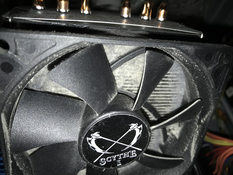

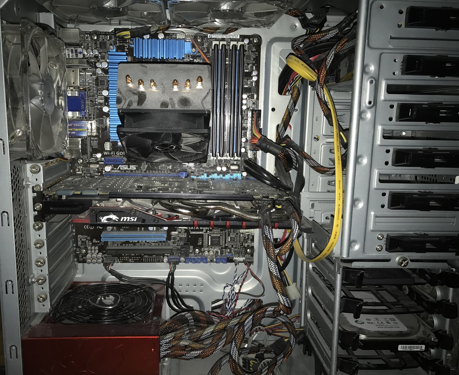

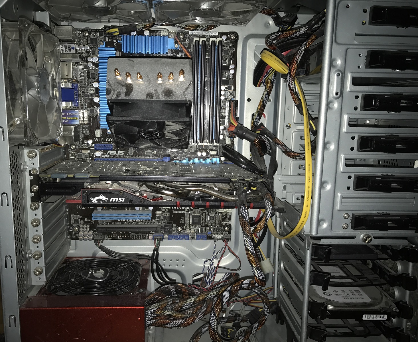

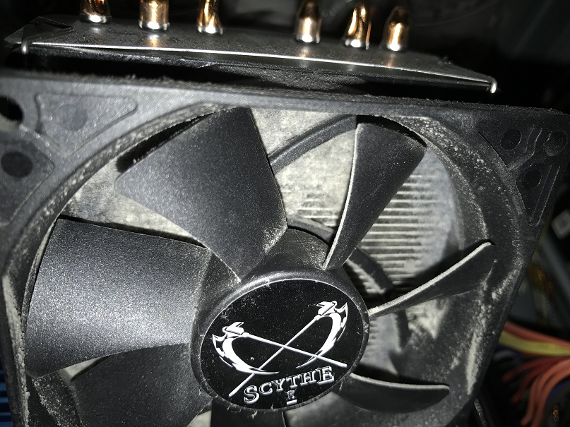

Ich habe mal bei meinem Mainboard den automatischen Übertaktungs-Modus getestet. Hat die CPU direkt mal auf 4,1GHz rauf geholt. Im Spiel hatte ich dann aber Abstürze und einen Blue-Screen. Temperatur ging an die 90°C. Das habe ich dann schnell wieder sein gelassen. Ohne zu übertakten geht Prime95 bei mir auch schon auf knapp 90°C. Habe dann mal ins Gehäuse geschaut und eine dicke Staubschicht auf dem Kühler entdeckt. Und irgendwie habe ich das Gefühl dass Atelco den Lüfter nicht richtig herum eingebaut hat...
Kurz gesagt, CPU Kühler reinigen und evtl richtig richten(?), nebenbei auch noch Grafikkarten Kühler reinigen, und nochmal alles von vorne versuchen. Vielleicht brauchst du ja nichts neues xD

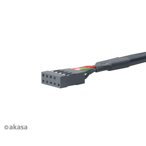

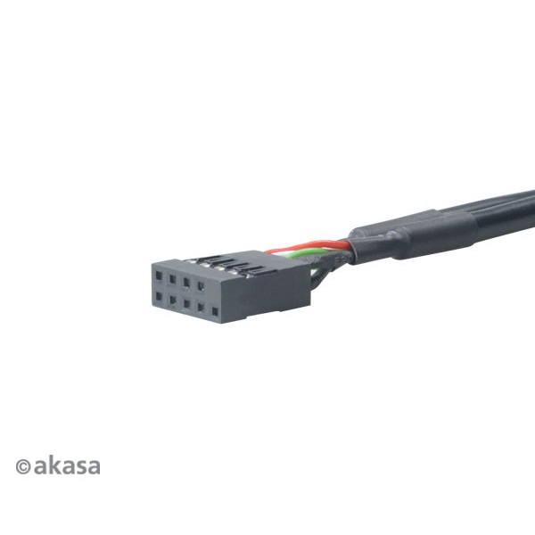

Das Mainboard hat 4x USB 3.1 und 2x USB 2.0. Auf der Rückseite sehe ich genau diese Anschlüsse in Form von 2x USB-A 2.0, 3X USB-A 3.1 und 1x USB-C 3.1. Wenn ich nun die drei USB des Gehäuses in der Front verwenden will, dann schließe ich diese dann über SATA an, oder wie läuft das?
Das "MSI B350 Tomahawk" hat ...
... extern (am PC hinten) 1x USB-C 3.0, 3x USB-A 3.0, 2x USB-A 2.0
... intern (für Front USB & ggf. interner CardReader) 4x USB 3.0, 4x USB 2.0; d. h., du hast am Board zwei USB 3.0 Header und zwei USB 2.0 Header)
Das "Nanoxia DS3" hat an der Front 2x USB-A 3.0, 1x USB-A 2.0
Die beiden USB-A 3.0 an der Gehäusefront schließt du mit den USB 3.0 Pfostenstecker (bringt das Gehäuse mit) an einem der beiden USB 3.0 Header am Board an, den einen USB-A 2.0 an der Gehäusefront schließt du mit den USB 2.0 Pfostenstecker (bringt das Gehäuse mit) an einem der beiden USB 2.0 Header am Board an. Am Board bleibt danach je ein Header frei.
Diese Pfostenstecker sehen so aus:
Der Kleine ist der USB 2.0 Pfostenstecker, der Große ist der USB 3.0 Pfostenstecker.
Das Handbuch zum Board verrät dir, wo die beiden Stecker angesteckt werden.

Inzwischen ist alles im neuen Gehäuse verbaut. Ich bin sehr glücklich mit dem Wechsel. Der Rechner ist kaum hörbar. Nur die HDD(?) arbeitet wohl in gewissen Intervallen so laut, dass ich es durch mein Headset höre. Die Grafikkarte fährt den Lüfter auch beim Spielen nicht wirklich richtig hoch. HW-Monitor zeigt ein Wechsel zwischen 0 und ca. 1000 RPM (ist das normal?).
Das Netzteil ist jetzt auch "richtig" herum verbaut. Der CPU-Kühler wurde gedreht und die WLP erneuert.
