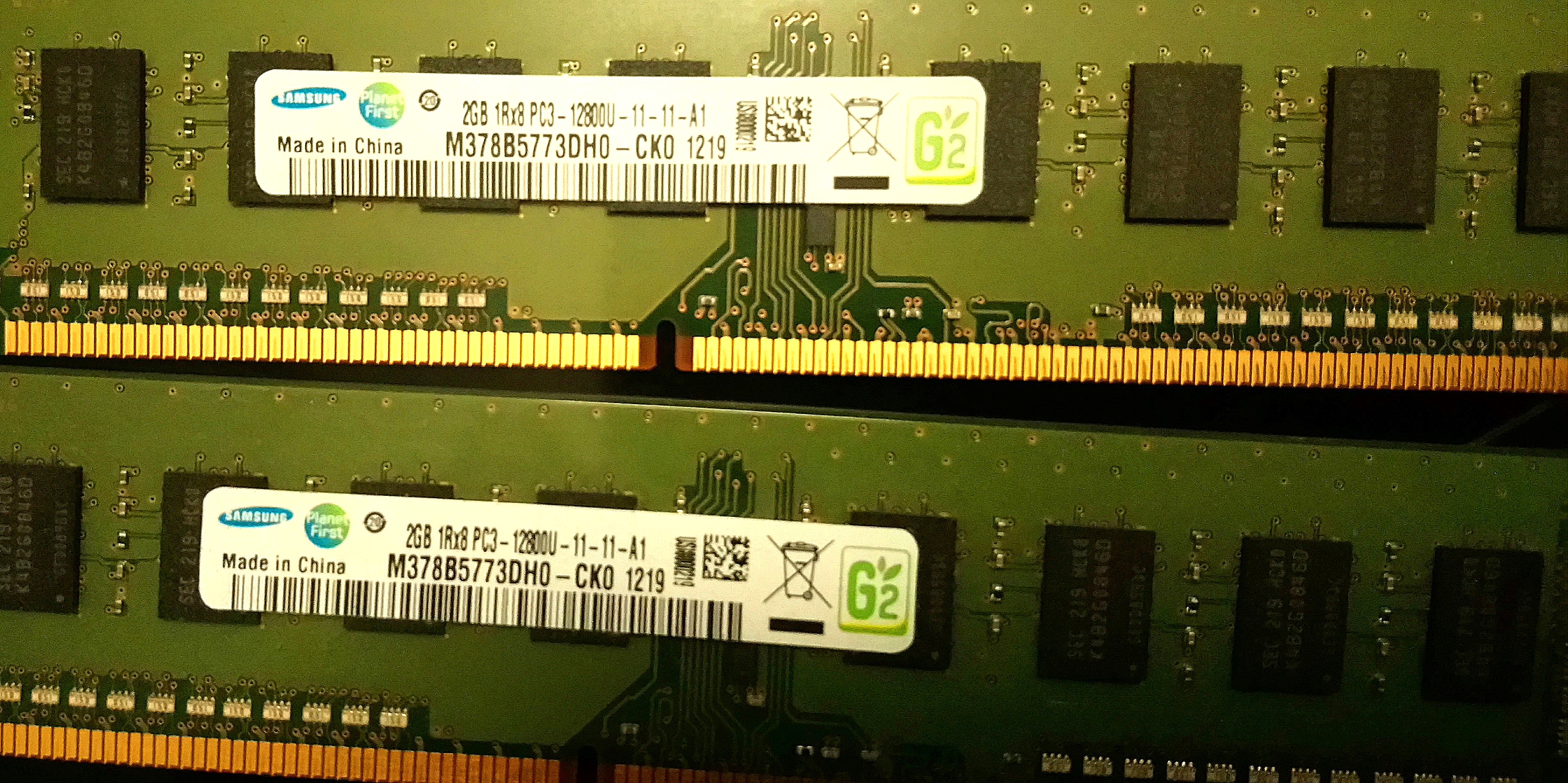

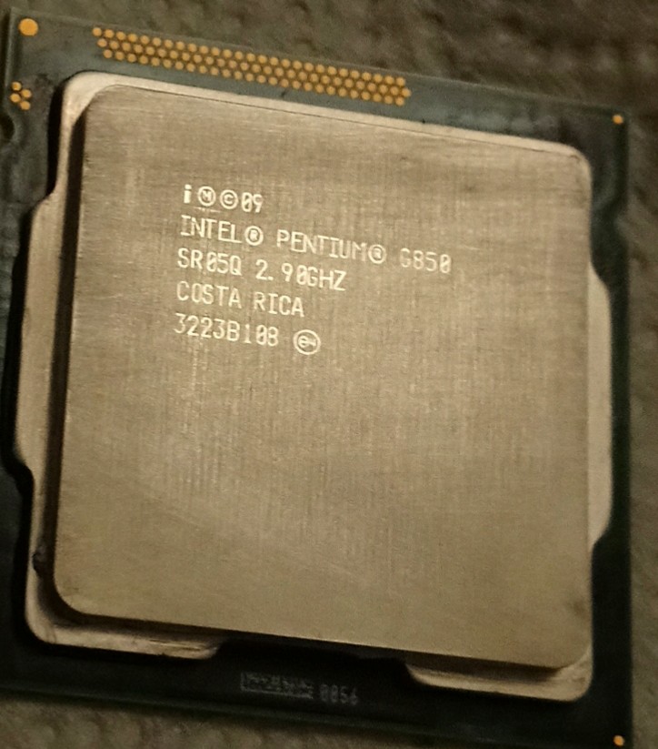

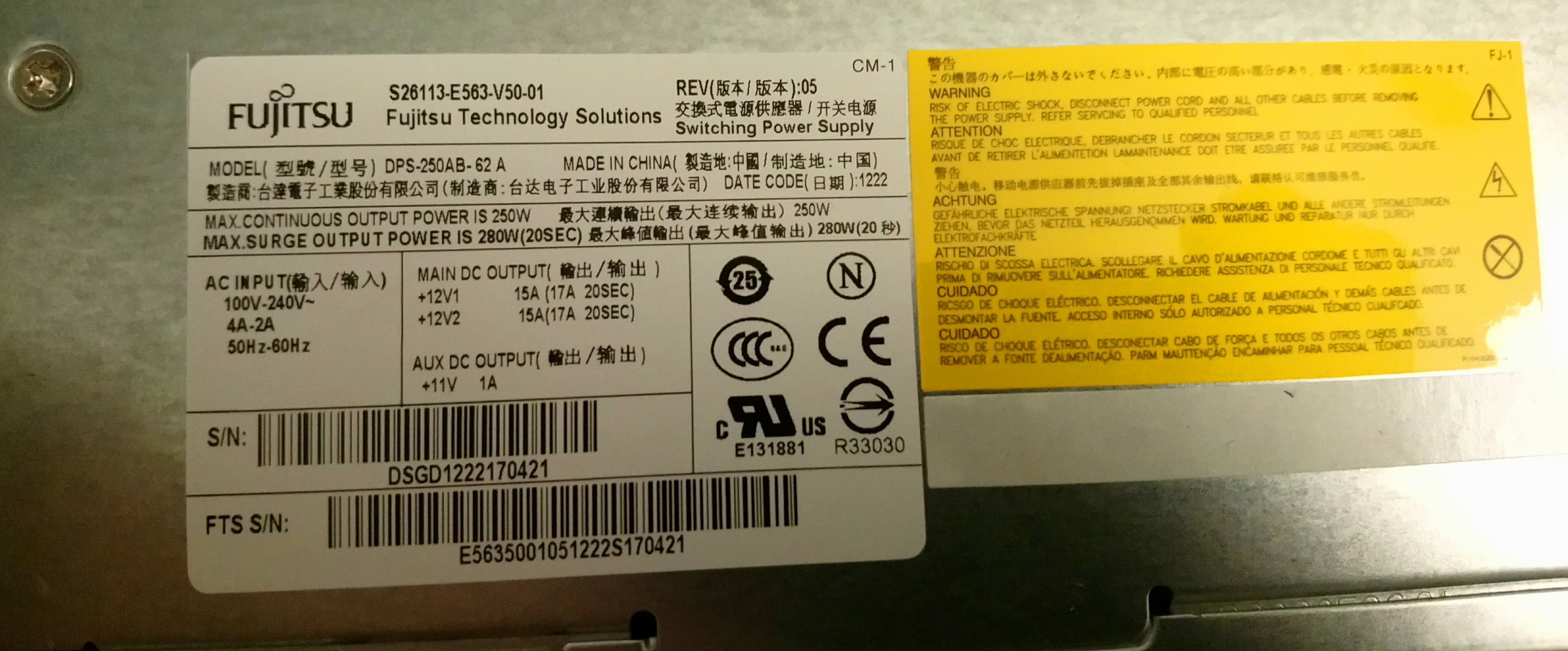

Ich habe soeben PC-zeug geholt.
Unter anderem einen PC mit diese Teile... eigentlich hatte ich gehofft, ich könnte das Netzteil für mein Projekt verwenden(??) Da es eher ein kleines Modell ist.
Aber ich habe das Gefühl obwohl es ein alten PC ist, ist der gar nicht sooo schlecht(?) Siehe bitte Bilder. Macht es mehr Sinn der wieder zusammen zu schrauben und als ganzes verkaufen um etwas für mein Projekt zu kassieren? Was kann ich erwarten?
Der Bildschirm dachte ich kann ich am zweiten Standort verwenden - aber vielleicht auch zu alt. Ich füge da morgen mal die Daten hinzu.

Unbrauchbares Netzteil. 4GB RAM machste nix mehr mit und ne 2Kern CPU. Würde ich so nicht mal für Office nutzen
Ich habe keine Ahnung was die dort gezeigten Komponenten gekostet haben - aber die sind alle Crap!
Das von mir schon genannte Steam Deck - für 420-650€ - welches prima in dem Koffer transportiert werden könnte - ist um ein vielfaches leistungsstärker als das was man da auf den Bildern sieht bzw. daraus basteln könnte.
Das 250 Watt Netzteil ist für mehr als einen besseren OfficePC nicht zu gebrauchen, der RAM sind 2x2GB DDR3 und damit komplett veraltet und selbst ein Tablet oder Smartphone aus dem Einstiegssegment hat so viel oder mehr RAM und der Prozessor stammt aus dem Einsteigersegment von 2011.

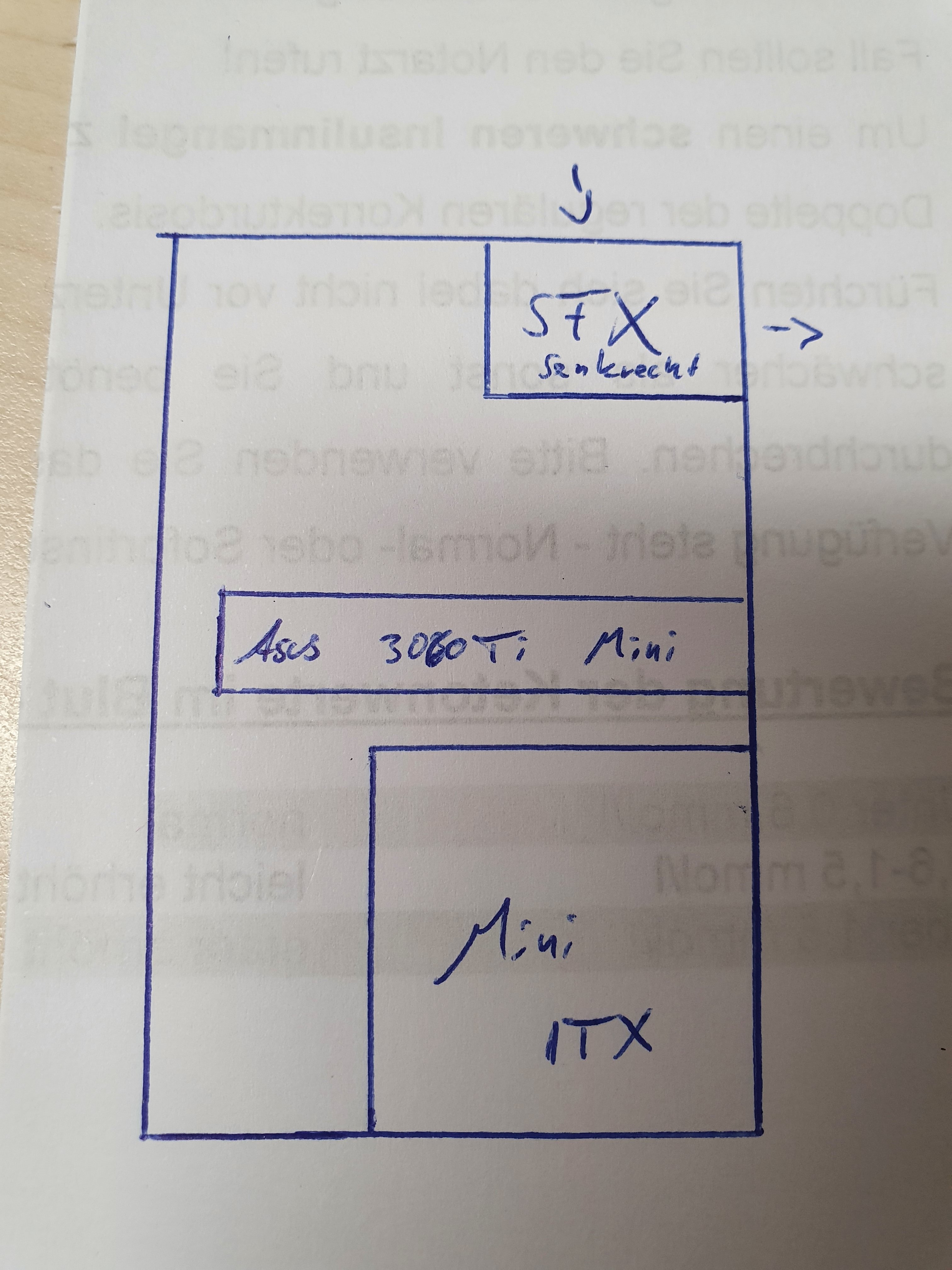

Ok, mehr als das was empfohlen wurde, ist dann nicht zu empfehlen: SFX-Netzteil, 3060 Mini, ITX, flacher Top Blower.
Irgendwie so, mal mit Beispielteilen, die Karte könnteste ggf. auch flach montieren, eventuell würde sie sogar ohne Riser in das Board passen, du willst ja nicht sagen wie groß der Koffer innen ist. Belüftung musst du dann sehen, ein paar Quirle musste reinhängen. Festplatten gehen da auch noch zwischen, auf die SSD auf der Boardrückseite würde ich verzichten.

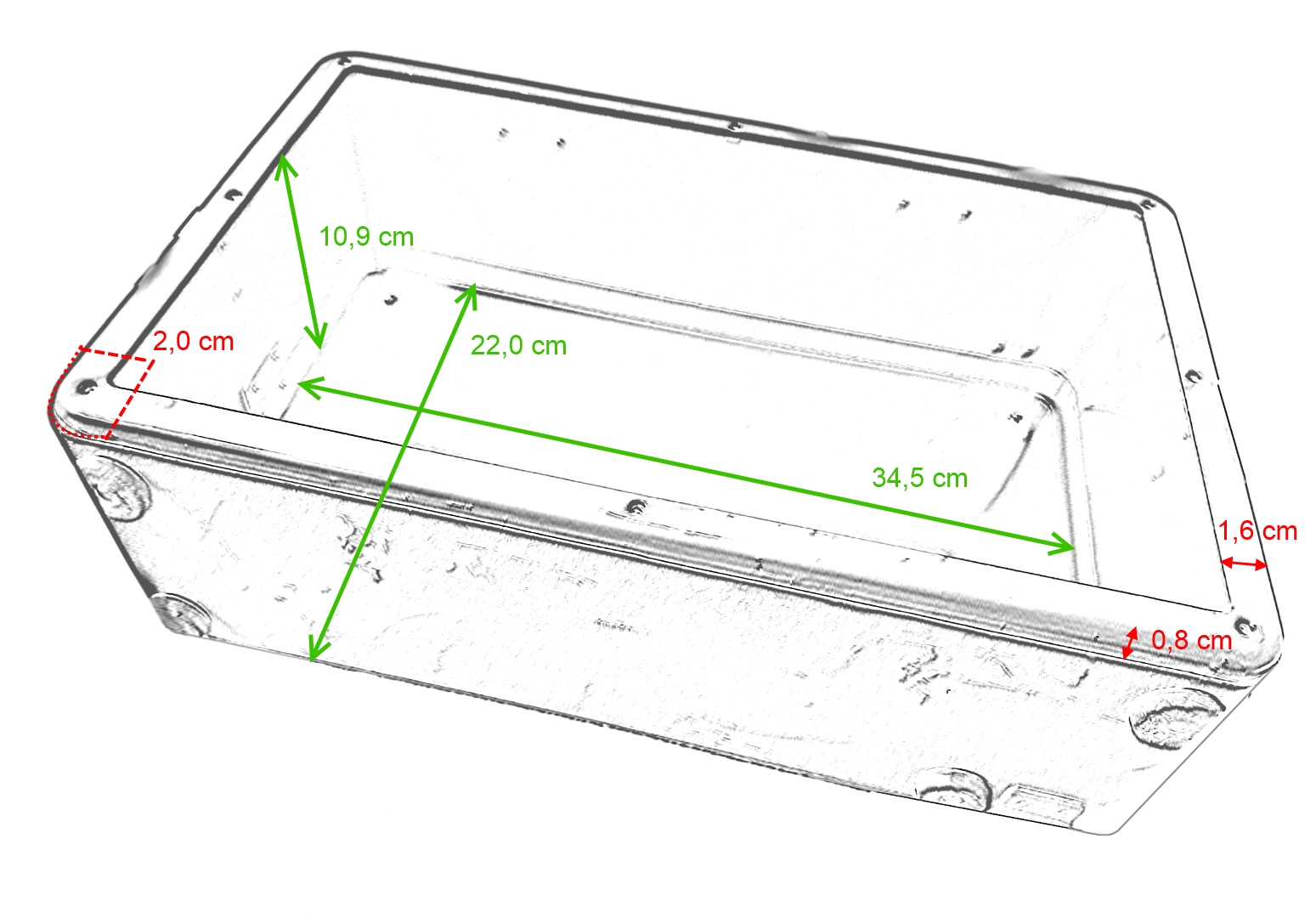

Also, heute im Anhang die Gewünschten Bilder/Zeichnungen von "Gehäuse". Alles mit grüner Farbe sind die Innenmasse Und/oder der Platz der wirklich zur Verfüngung steht. Rot = Aussenmasse. 1. Zeichnung ist die komplette Kiste mit Deckel drauf. 2. Zeichnung ist nur das untere Teil.
Nun hoffe ich, ihr möchtet mir weiter helfen 😇 Was soll/kann rein?

Ist bereits in #52 zu sehen...? Das Metall ist lackiert, also da ist kein Material zu erkennen.

Das ist kein Foto (mehr). Mir geht es nicht drum das Material zu erkennen, sondern drum zu verstehen, wie das Ding aufgebaut ist und sehen zu können was man wo wie am besten platziert um daraus wiederum Schlüsse zu ziehen was wie groß sein darf.

Gehofft hätte ich, auf dort wo die Innenmasse mit 22 cm angegeben sind
Gefühlt ja, sicher sagen würd ich das aber erst mit Foto.
Auf dem Foto könnte man auch sehen, wo Scharniere sind.

Ich habe absichtlich keine bessere Bilder hochgeladen, da ich es erst fertiggestellt in original zeigen möchte.
Scharniere gibt es nicht...
Auf das erste Bild, ist die Kiste geschlossen. Die Seite mit die vier kleinen "KreisApplikationen" sollte gerne später hinten werden mit Anschlüsse.
Das zweite Bild ist die Kiste offen (Deckel da nicht abgebildet), also mit Blick ins innere.
