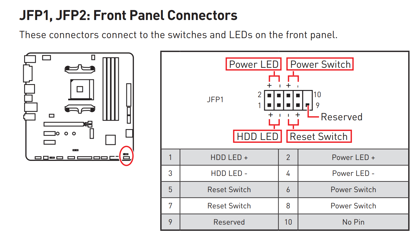

  • Netzschalter an der Rückseite vom PC testen
  • den Stecker vom Startknopf auf dem Mainboard abziehen
    • entweder die Verbindung manuell brücken
    • oder das Kabel vom Resetknopf nehmen - ggf hat der Start Knopf nur nen Schuss

@Motorrad
Nein die Überbrückung habe ich nicht getestet da ich von sowas leider null Ahnung habe. Wie genau muss ich da vorgehen?
Der An/Ausschalter macht im Grunde das gleiche wie eine Überbrückung, in dem er den Stromkreis zwischen den beiden Steckerenden schließt.
In der Skizze oben ist die Übersicht der Anschlüsse. Wenn du die beiden Metallenden mit einen leitenden Gegenstand verbindest, z.B. einem Schraubendreher, ist es das gleiche, als würdest du den Power Knopf betätigen.
Sollte er angehen hast du hier eine Option und eine gute Ausrede
  • Option 1: Kabel und Stecker vom Gehäuse ersetzen
  • Ausrede 1: Da mein Pc wegen dem Gehäuse nicht mehr startet, brauche ich ein alternatives Gehäuse.
@Bentosan
Sorry, wenn ich noch mal blöd Nachfrage: d.h. Ich nehme beispielsweise einen Schlitz Schraubenzieher und halte das breite Metallende an die beiden + - Power Switch Pins vom Motherboard, die du mir gezeigt hast und dann sollte der PC angehen!?
Genau.
Du umgehst hier den Schalter / Kabel und stellst die Verbindung manuell her.
Nimm notfalls einen dieser Prüfschraubenzieher, wenn du dir wegen dem Strom unsicher sein solltest.
Die anliegenden Spannungen sind hier für Menschen nicht gefährlich.
@Bentosan
Hab es versucht aber leider erfolglos
