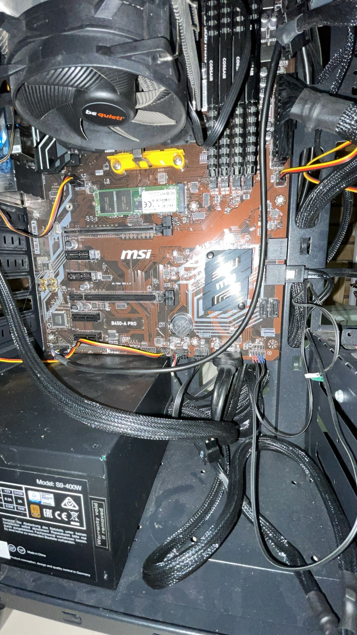

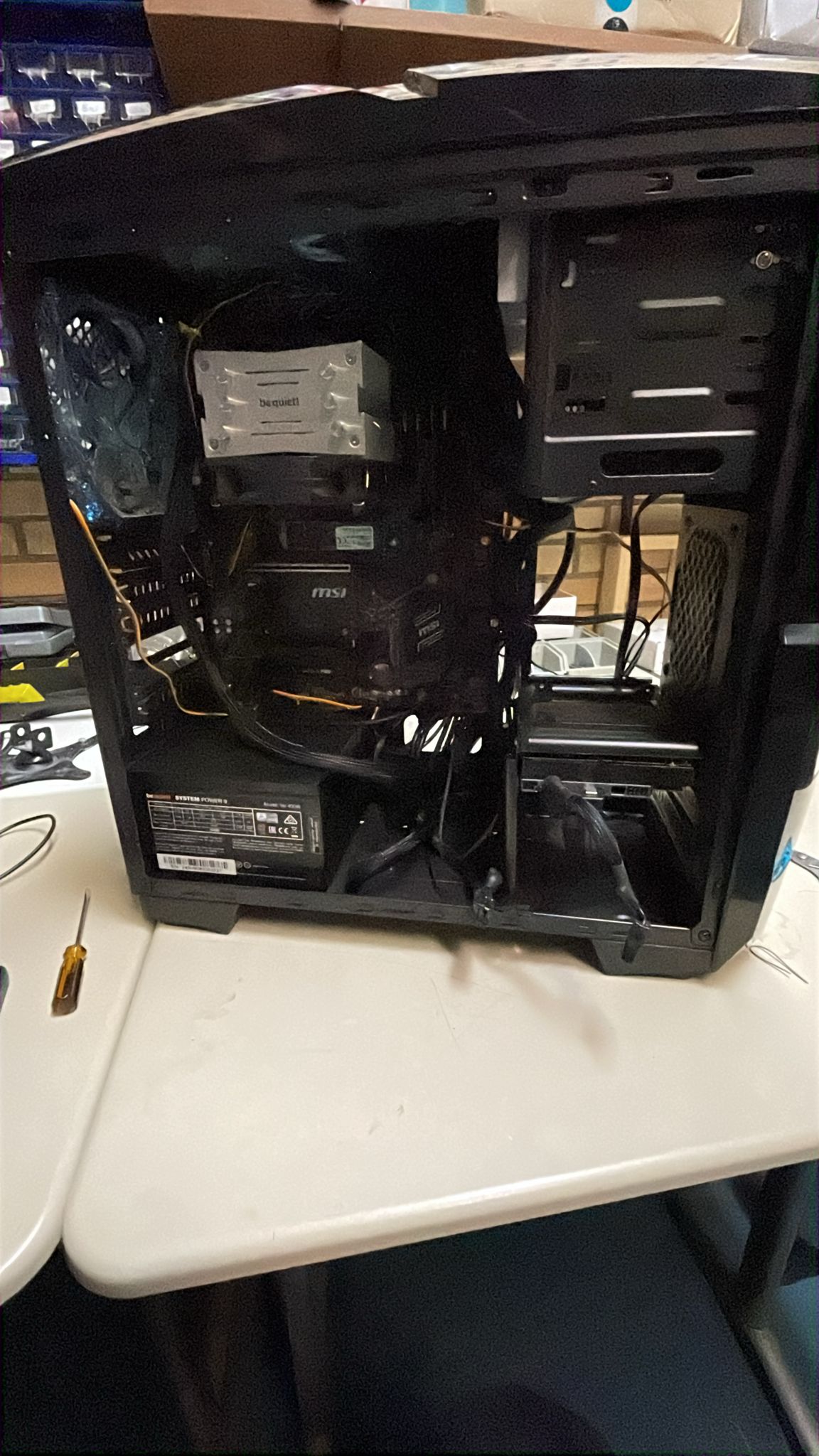

Das sind die Bilder

MSI B450-A Pro https://geizhals.de/msi-b450-a-pro-7b86-001r-a1859187.html von 2018.
Also AMD, Sockel AM4.
Und ein
be quiet! System Power 9 400W https://geizhals.de/be-quiet-system-power-9-400w-atx-2-4-bn245-a1765560.html von 2018.
Das hat 2x 6/8-Pin zum Anschluss einer Grafikkarte. Je nach Karte sind 400W aber schon recht wenig.
Der CPU-Kühler könnte ein
be quiet! Pure Rock Slim https://geizhals.de/be-quiet-pure-rock-slim-bk008-a1499867.html sein, von 2016.
Viel mehr kann ich auf den Bildern leider nicht erkennen.
Die Grafikkarte gehört schon mal in den oberen PCIe x16 Slot und nicht in den mittleren.
Rechts am Board sieht es so aus, als wäre vom 20+4 Pin Stecker, der 4 Pin garnicht richtig drin.
Reaktionen: ILoveShooter132, iron_monkey, fixedwater und 2 andere
Ja, der große Stromstecker sieht aus als säße er nicht richtig. Ist zweigeteilt, wie üblich 20Pin+4Pin.
Ansonsten könnte man noch versuchen das aktuellste BIOS über die USB BIOS Flashback Funktion einzuspielen:
Version AI5 https://download.msi.com/bos_exe/mb/7B86vAI5.zip vom 25.09.2024 mit AGESA 1.2.0.Cc.
Wäre sinnvoll, ist aber vermutlich nicht der Grund warum der Rechner jetzt nicht mehr läuft.
