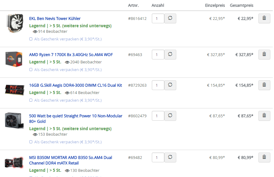

übertaktet wird nicht. würde nun damit bei 675€ landen:
Oh sorry.. übersehen.. nope ist ATX.. passendes mATX wie Death schreibt..
nimm den Ben Nevis Advanced..
Rest passt.. ist zwar eine Geldfrage, allerdings würde ich den XFlare 3200er RAM nehmen.. haste die wenigstens Probs mit..
@ TE:
zum Ben Nevis Advanced würde ich dir auch raten.
der FlareX 3200 hat (wie u.a. jeder 3200er mit CL14) Samsung-B-speicherchips verbaut, die funktionieren mit Ryzen besonders gut und man hat die höchste chance den RAM ohne großes rumgehampel mit hohem takt ans laufen zu kriegen.
edit: einziger unterschied bei den MBs ist die optik.
Deathangel008 schrieb:
@ TE:
danke euch! auf die paar € kommts mir dann auch nicht mehr an... dann würde ich den 3200 nehmen.
