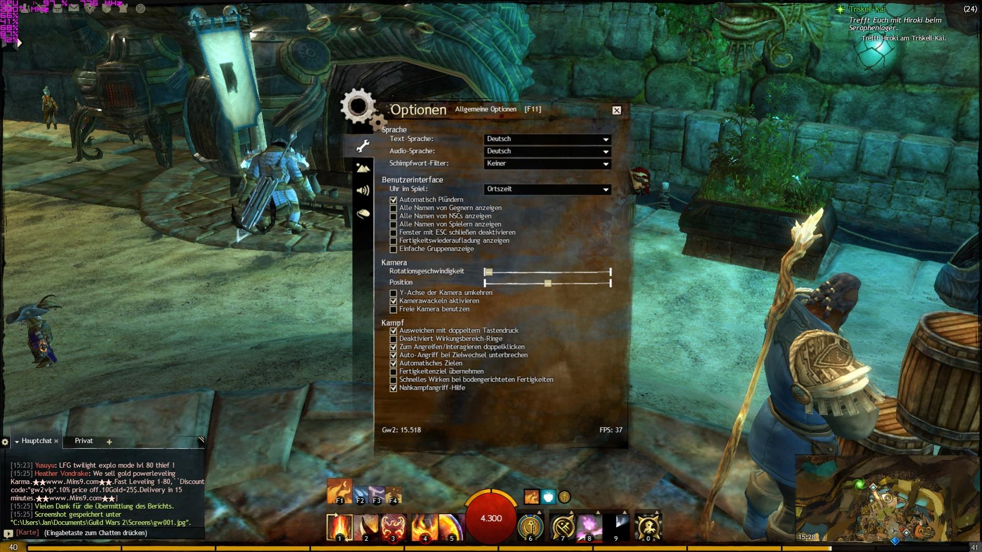

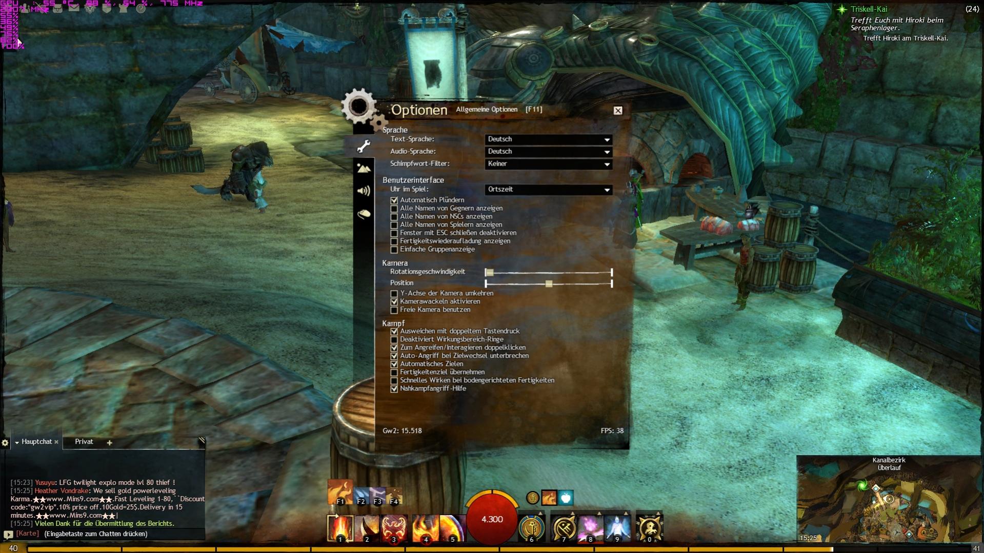

Soo, die Werte sind da: In GW2 (Löwenstein am Kochstand - also viele Leute, wenig Effekte) habe ich für die GPU ein sehr deutliches Ergebnis bekommen: Mind. 80%, die meiste Zeit pendelte es sich bei ca. 97% ein.
Für die fünf(?) CPU Werte, die ich bekommen habe, gilt: Alle liegen zwischen ca. 40%-80%, beide Werte schwanken leicht um vlt. 3%-5% nach oben.
Zwei klassische Ergebnisse habe ich per Snapshot fesgehalten, s. Anhang.
Zweiter Edit: Nachdem ich bei der Gelegenheit meinen Pc mal wieder ein bisschen ausgerümpelt habe (jv 16 power tools ist schick), sind die durchschnittlichen CPU Belastungen nochmal ein gutes Stück gesunken. Jetzt komme ich bei keinem Kern über 70% im gleichen Szenario, Graka auf 99%.
Letzter Edit: Mit dem neuen Application Profile von AMD kriege ich die CPU Auslastung wieder ein bisschen höher, GPU steht weiter auf Volllast. FPS haben sich nicht wirklich spürbar verbessert.
