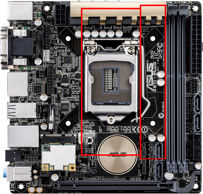

CPU: läuft in meinem PC absolut super, reicht denke ich auch für das Anforderungsprofil aus, oder sollte ich lieber auch aufgrund des Mainboards den Haswell Refresh Nachfolger bevorzugen?
RAM: ebenfalls gute Erfahrungen damit. 8 GB sollten ausreichen
GPU: Hier bin ich mir absolut unsicher. Ich habe aufgrund der guten Erfahrung mit meiner R9 270X Hawk wieder MSI-Karten rausgesucht.
Ist die GTX 780, evtl. sogar die GTX 770 für "lediglich" Full-HD überdimensioniert? Sollte ich lieber zu einer Karte im Referenzdesign greifen, um die Abluft direkt aus dem kleinen Gehäuse blasen zu können?
Mainboard: Die im Gehäuse integrierte Lüftersteuerung soll nicht genutzt werden. Kann ich 3 Gehäuselüfter mit einem Y-Kabel an die 2 vorhandenen Steckplätze des Mainboards anschließen, so dass PWM sauber funktioniert? Oder müsste ich extra dafür zu einem der drei Z87-Boards greifen, die 3 Steckplätze haben?
Ich weiß, dass Z-Chipsätze unsinnig sind, wenn man nicht übertakten möchte, aber ich habe das Board wegen der immerhin 2x 4-PIN für Gehäuselüfter, dem integrierten WLAN-Modul und dem gut positioniertem CPU-Sockel ausgewählt, so dass sich zumindest CPU-Kühler und GPU nicht in die Quere kommen sollten.
Netzteil: Reichen die 450 Watt auch für eine GTX 780 (oder die jeweilige andere GPU) + restliche Komponenten aus? An Festplatten soll nur die eine vorhandene SSD verbaut werden. Laut den Tests hier ist die GTX 780 ja nicht soooo stromhungrig.
