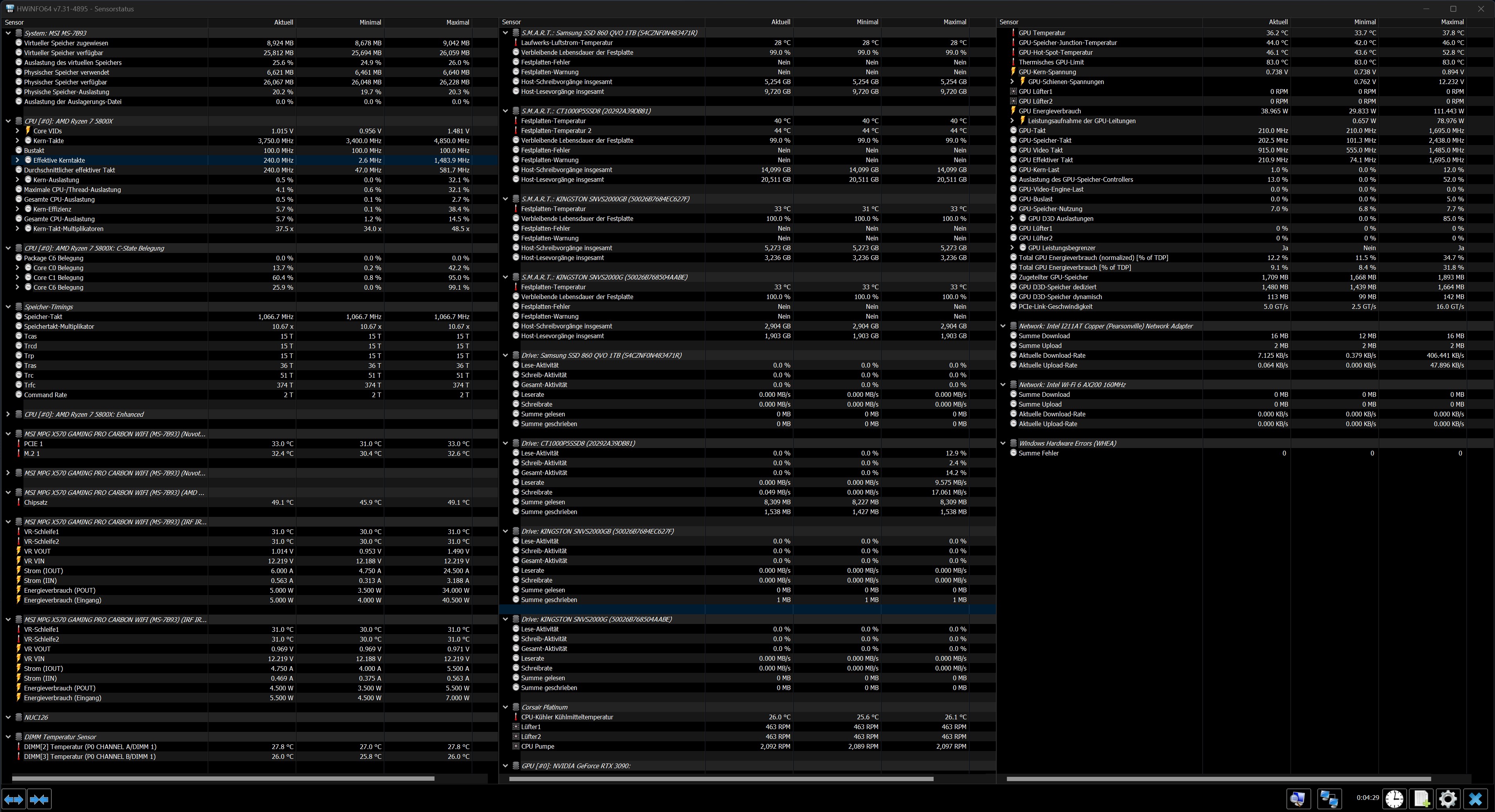

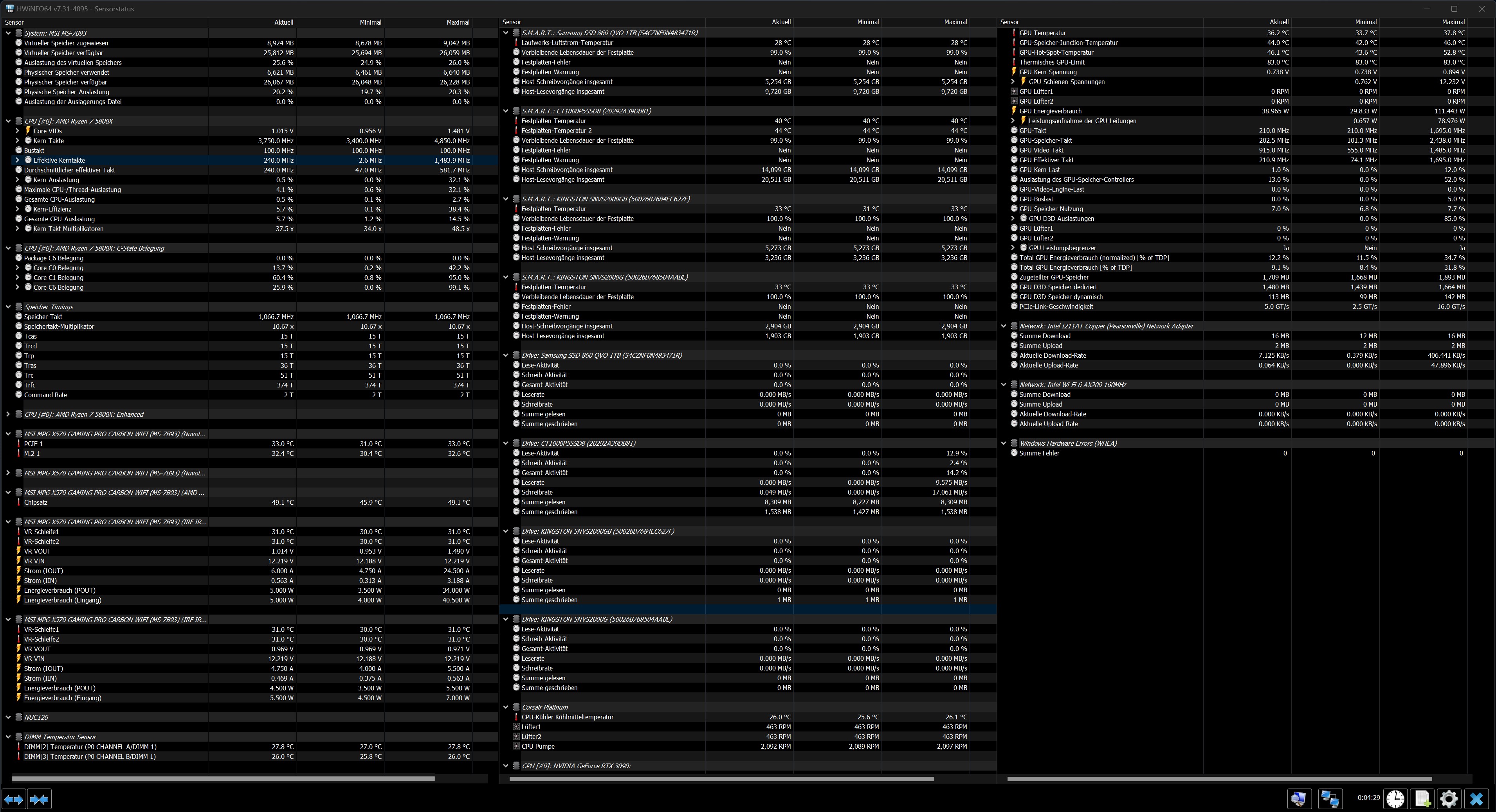

...aus dem Screenshot sind schon mal 32 GB erkennbar, die bei sehr niedrigen 1066 MHz laufen. Das ist dann DDR4-2133. Normalerweise wäre da erst einmal ein "bitte XMP im BIOS aktivieren" fällig, aber hier wäre das sogar kontraproduktiv, denn der Verbrauch würde womöglich noch ansteigen.
Zu den Komponenten:
  • Ein System mit 5800X auf X570 kann mit einer RTX 3080 bei 56W im Idle liegen. Nach dem Test ist der Verbrauch der X570-Board noch etwas gesenkt worden, dafür ziehe ich mal 5W ab, macht 51W.
  • Die RTX 3090 braucht mit 15W etwa 3W mehr als eine RTX 3080. Da sind wir wieder auf 54W.
  • Im CB-Test wird soviel ich weiß eine einzelne M.2-SSD verbaut, sonst nichts. Die zwei zusätzlichen können durchaus bei je 6W liegen und damit sind wir bei 66W.
  • Die große Unbekannte ist die Soundkarte. Die Teile können sparsam sein, aber auch fiese Schluckspechte. Setze ich 10W an, wären wir bei 76W.
Da ist bis zu den 100W immer noch Luft. Die 100W erscheinen mir als zu hoch.
Beobachtungen aus dem HWiNFO-Screenshot:
  • Leider ist nur eine Spalte von Messwerten zu sehen, und die Messdauer fehlt. Das reduziert den Informationsgehalt.
  • Die durchschnittliche CPU-Leistungsaufnahme von 28W im Idle ist für DDR4-2133 eigentlich zu hoch. Da sollten auch bei einem 5800X unter 15W möglich sein. Normalerweise ist dann die SOC-Voltage im Verdacht, aber dort werden Werte von unter 1V angezeigt, was so auch passt.
    • Vermutung: Keine echte Idle-Messung.
  • Es wird C6 erreicht, also sind die C-States wohl an.
  • Daten zur GPU fehlen.
Leider ergibt sich kein klarer Übeltäter aus diesen Daten.

Erstmal Vielen Dank für deine mega ausführliche Stellungname zu meinem Post. Ich kann die Soundkarte testweise gerne ausbauen. Denke zwar nicht dass die so viel ausmacht, aber ich bin ja sehr gerne bereit mitzuarbeiten. :-)
Die Soundkarte habe ich ausgebaut und es macht vielleicht 5 Watt aus. Ganz genau sagen kann ich es leider nicht, da die Anzeige von 84-95 watt schwankend ist
Einige weitere Punkte:
  • Sehe jetzt, dass sogar vier Laufwerke vorhanden sind.
  • Außerdem hattest du zur GPU weiter oben schon 25W genannt, und im Bild sind es sogar minimal 30W. Das ist ein nicht sonderlich sparsames Modell.
  • Und dann ist wohl auch eine Wasserkühlung verbaut. So etwas verbraucht auch deutlich mehr als ein Luftkühler. Die werden gerne mit 10-15W angesetzt, ein Towerkühler braucht selbst mit 2 Lüftern meist weniger als 5W.
Damit ergeben die 100W nun Sinn. Ist halt so viel Zeug, dass sich das entsprechend aufsummiert.
