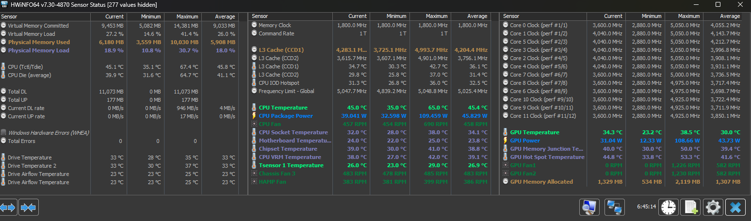

Bitte mal einen Screenshot von HWiNFO posten. Am Anfang "Nur Sensoren" anhaken und dann das Fenster mit dem "<- ->"-Knopf auf so viele Spalten verbreitern, wie auf den Bildschirm passen. Dann im Idle ein paar Minuten messen lassen und davon einen Screenshot hier hochladen. Das beantwortet einen Haufen der Fragen, die sich zum Thema ergeben.

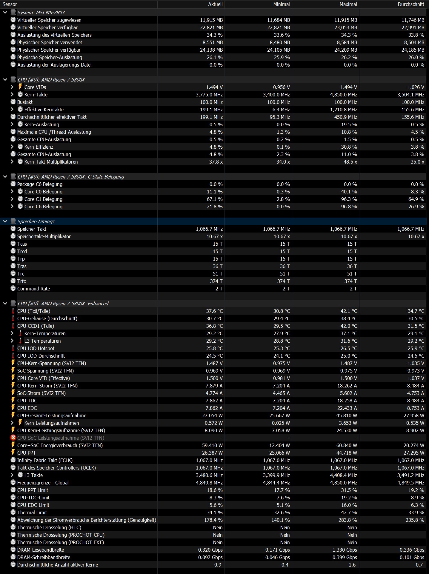

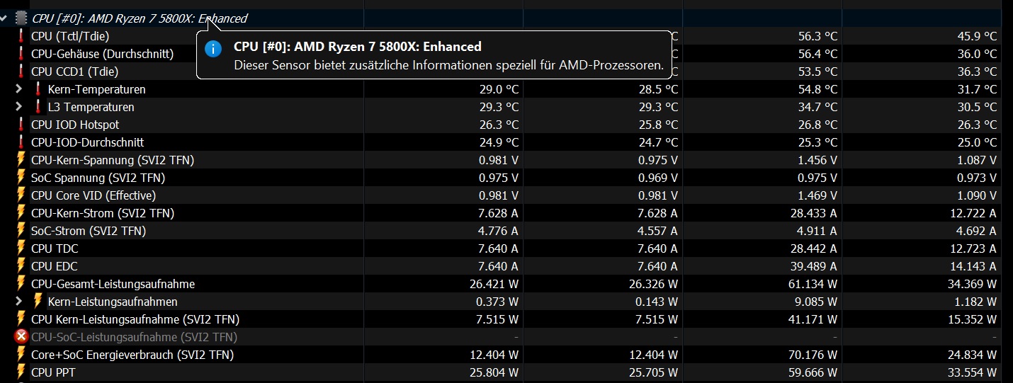

Hier die Infos
